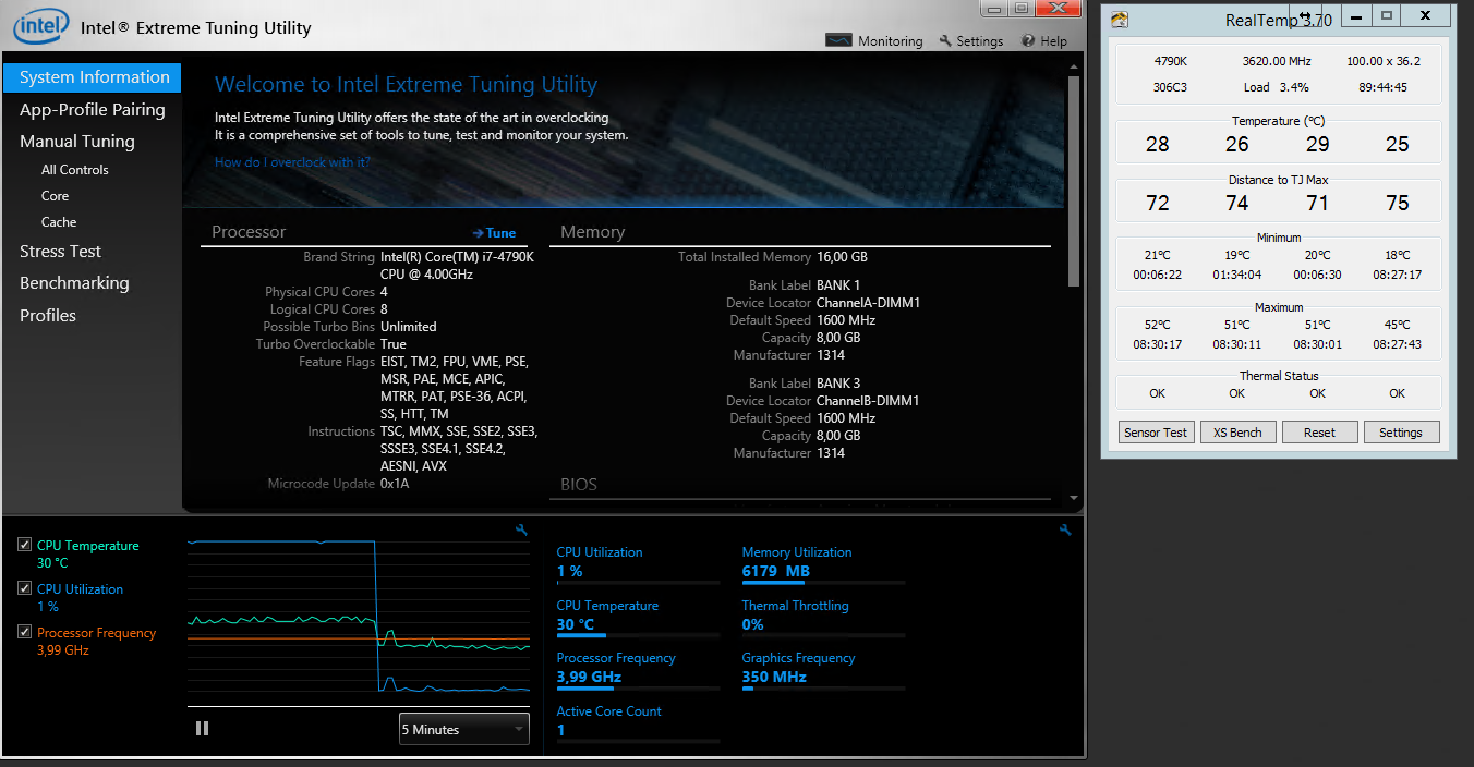

Er einmitt með svipað setup, NH-D15 og 4790K
Keyri þetta sem server og því er þetta í gangi 24/7, hitinn er að fara niður fyrir 20°c oft á næturnar og heyrist ekkert í þessu
Hæst fór örgjörvinn í 52°c á fyrsta kjarna í Stress Test í Intel Xtreme Tuning tólinu
http://i.imgur.com/2AoAhYz.jpg
4790k server.PNG (329.01 KiB) Skoðað 2846 sinnum
