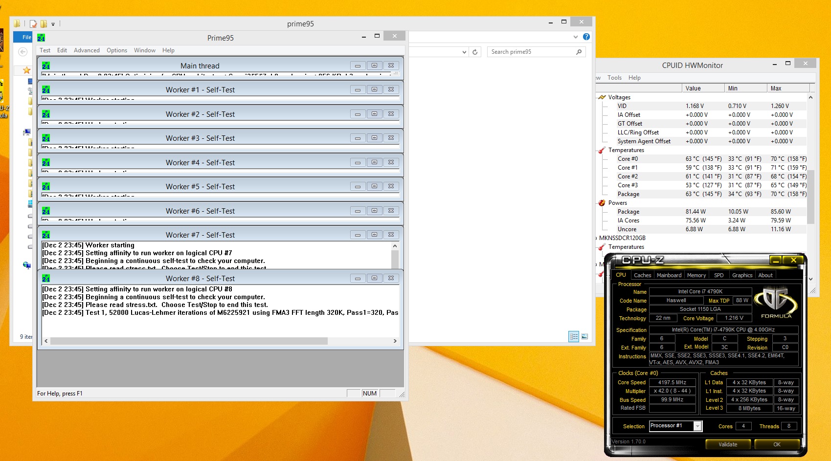

Ég ákvað að snúa aftur í heim PC eftir að hafa unnið á Mac síðustu 3 ár (ástæðurnar eru margþættar og verðskulda heilt forum út af fyrir sig!), en þar á undan hafði ég verið PC nörd síðan 1992. Ég vinn við kvikmyndagerð, þeas. tölvugrafík & tæknibrellur og því er ég tiltölulega kröfuharður á vélbúnað, og það forrit sem ég nota helst er þannig að klukkutíðni sigrar core fjölda, þannig að ég tók tvær Intel i7 4790K vélar, í sitthvorri tegund af kassa (skrifstofan fær feitu vélina, heimaskrifstofan verður með minni vélina).
Stærri vélin (Corsair Graphite 760T) fékk Corsair H110i vatnskælinguna og af forvitnissökum ákvað ég að prófa stock kælinguna fyrir minni kassann (Corsair Obsidian 450D). Ég ákvað að prófa þetta því mér fannst H110i vatnskælingalausnin ekki vera neitt sérstaklega hljóðlát, og var því forvitinn hversu hljóðlát & öflug stock viftan væri. Kom reyndar á óvart, hversu mikil písl þessi vifta er.
Eftir 10 mínútna rennsli í Prime95 lítur þetta svona út (efri vélin er stockviftan, neðri vélin er Corsair H110i vatnskæling)
Ég ákvað að slökkva á Prime95 þegar ég sá vélina með stock-viftunni fara að snerta 100c, þorði ekki lengra.
Spurningin er, hvað þykir ykkur eðlilegt hitastig fyrir 4790K undir álagi, þið sem þekkið til? Ég veit að Google hefur mörg svör, en mig langar að heyra frá ykkur
Seinni spurningin er, hvaða lausn mynduð þið velja til að geta haft örgjörvann sprækann og í góðum fíling, án þess að vera með mikinn hávaða? Er til hljóðlátari lausn en H110i? Er Noctua skrímslið málið?

Smá update! Ég skottaðist í Tölvutækni í dag og verslaði mér Noctua NH-D15 skrímslið og skipti út rétt áðan fyrir Intel stockviftupíslina. Ég notaði bara aðalviftuna sem fylgdi Noctua en setti ekki aukaviftuna í (hún er optional) vegna þess að ég vildi bæði prófa þetta bara með einni viftunni og svo er ég ekki viss um að ég hafi pláss fyrir optional viftuna, auk þess er ein kassaviftan akkurat þar sem optional viftan þyrfti að komast fyrir. Kannski set ég hana í síðar, en ég er hæstánægður með niðurstöðuna þó ég sé bara með aðra viftuna af tveim í gangi.
Meðalhitinn í Idle var áður ca. 45°c með stock viftunni en fór niður í 30°c með Noctua. Hinsvegar með Prime95 fór hitinn bara upp í 50-55°c sem er alveg frábært, þar sem viftan er ótrúlega hljóðlát þó hún sé undir fullri pressu. Stockviftan var í 80-100°c undir pressu og gríðarlega hávær í þokkabót. Ég er með Corsair H110 vatnskælingu í hinni vélinni minni og ég er ekki frá því að Noctua standist henni snúning með miklu minni látum að auki, eini gallinn við Noctua í raun er að þessi græja er ekki beint augnayndi og hún fyllir rækilega upp í kassann fyrir þá sem vilja hafa glugga og horfa á innyflin sín.
Svo fylgdi með "Low-Noise-Adaptor" millistykki til að draga úr kraftinum í Noctua viftunum þ.a. ég get gert þetta enn hljóðlátara á kostnað nokkurra hitastiga, sem mér sýnist ég bara hafa mjög vel efni á að gera 8-)
