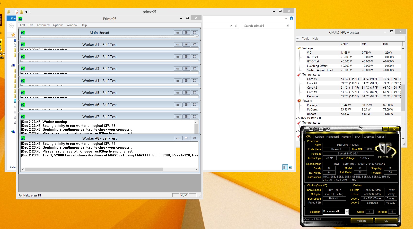

Smá update! Ég skottaðist í Tölvutækni í dag og verslaði mér Noctua NH-D15 skrímslið og skipti út rétt áðan fyrir Intel stockviftupíslina. Ég notaði bara aðalviftuna sem fylgdi Noctua en setti ekki aukaviftuna í (hún er optional) vegna þess að ég vildi bæði prófa þetta bara með einni viftunni og svo er ég ekki viss um að ég hafi pláss fyrir optional viftuna, auk þess er ein kassaviftan akkurat þar sem optional viftan þyrfti að komast fyrir. Kannski set ég hana í síðar, en ég er hæstánægður með niðurstöðuna þó ég sé bara með aðra viftuna af tveim í gangi.
Meðalhitinn í Idle var áður ca. 45°c með stock viftunni en fór niður í 30°c með Noctua. Hinsvegar með Prime95 fór hitinn bara upp í 50-55°c sem er alveg frábært, þar sem viftan er ótrúlega hljóðlát þó hún sé undir fullri pressu. Stockviftan var í 80-100°c undir pressu og gríðarlega hávær í þokkabót. Ég er með Corsair H110 vatnskælingu í hinni vélinni minni og ég er ekki frá því að Noctua standist henni snúning með miklu minni látum að auki, eini gallinn við Noctua í raun er að þessi græja er ekki beint augnayndi og hún fyllir rækilega upp í kassann fyrir þá sem vilja hafa glugga og horfa á innyflin sín.
Svo fylgdi með "Low-Noise-Adaptor" millistykki til að draga úr kraftinum í Noctua viftunum þ.a. ég get gert þetta enn hljóðlátara á kostnað nokkurra hitastiga, sem mér sýnist ég bara hafa mjög vel efni á að gera 8-)

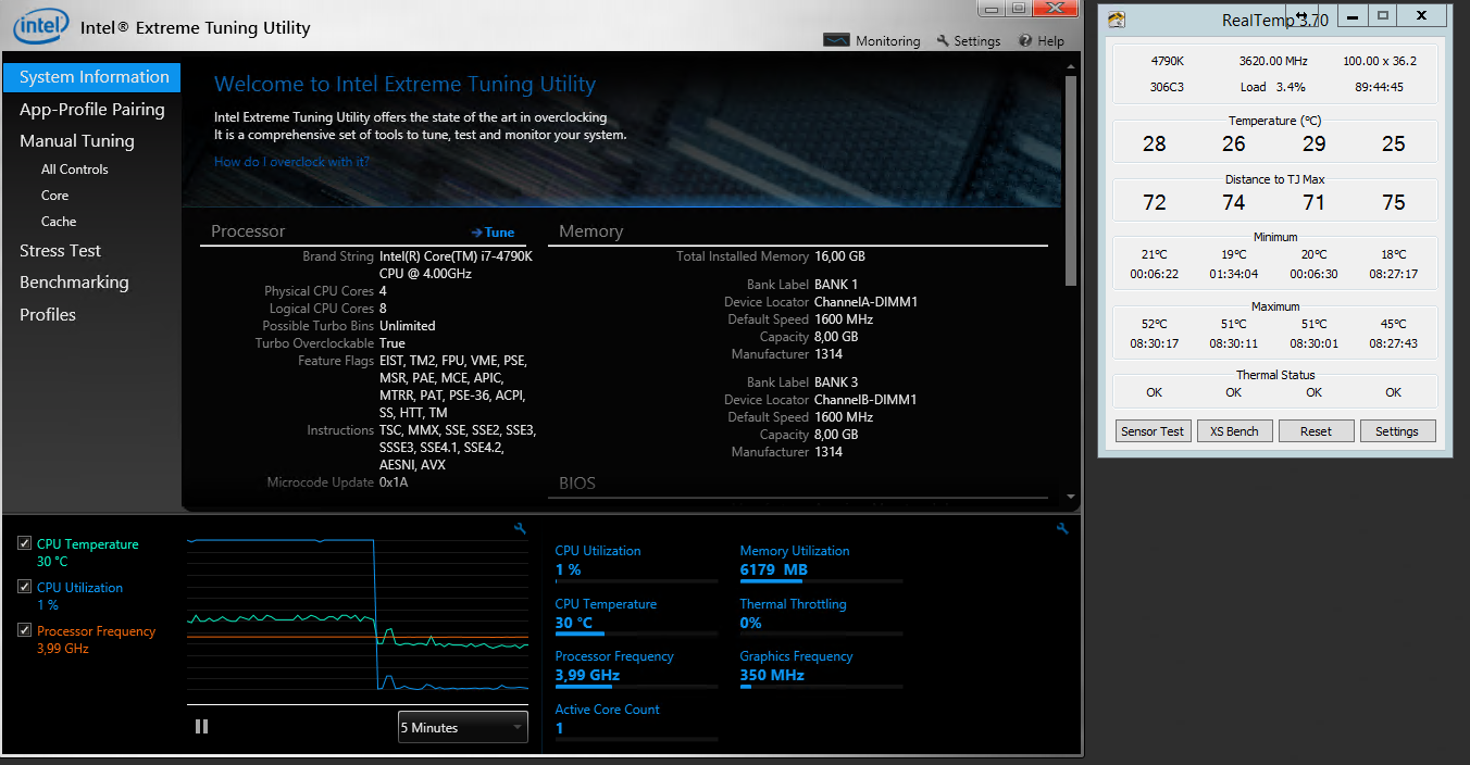

Pósturaf Maniax » Mið 03. Des 2014 08:39
Er einmitt með svipað setup, NH-D15 og 4790K
Keyri þetta sem server og því er þetta í gangi 24/7, hitinn er að fara niður fyrir 20°c oft á næturnar og heyrist ekkert í þessu
Hæst fór örgjörvinn í 52°c á fyrsta kjarna í Stress Test í Intel Xtreme Tuning tólinu
http://i.imgur.com/2AoAhYz.jpg
