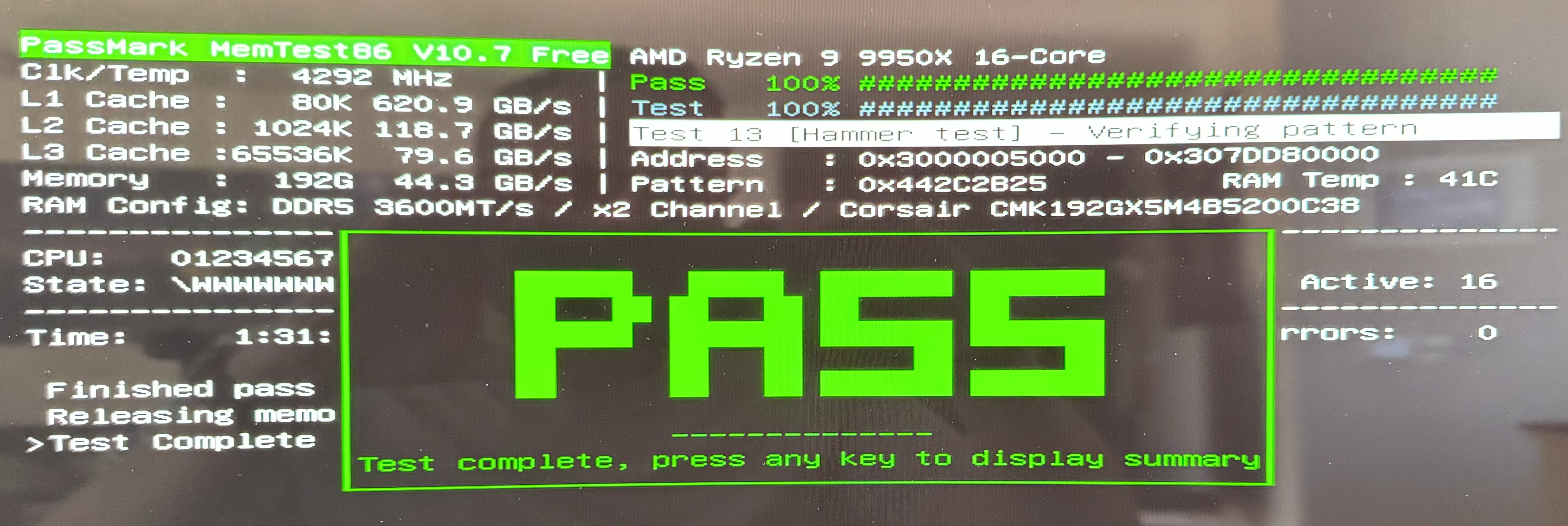

Pósturaf olihar » Þri 20. Ágú 2024 00:02
Það virðist allavegana taka slatta tíma að train-a 192GB RAM at 5200 fyrir 9950X, það tók slatta tíma á 7950X en virðist ætla að taka lengri tíma… ef það hefst.
EDIT: Hafðist og bootar núna alltaf bara strax.
Síðast breytt af olihar á Þri 20. Ágú 2024 00:08, breytt samtals 1 sinni.

Pósturaf olihar » Þri 20. Ágú 2024 10:45
Þetta er farið að minna mig á Intel, 9950X er í vandræðum með mikið RAM sem flaug auðveldlega á 7950X.

Pósturaf olihar » Þri 20. Ágú 2024 11:45
Templar skrifaði:Hver er spennan á raminu?
1.25V
Þetta er sérstakt Kit sem er á QVL listanum fyrir móðurborðið. Þetta var solid á 7950X.
Eflaust einhver microcode update sem þarf að eiga sér stað.

Pósturaf olihar » Þri 20. Ágú 2024 12:59
3600 MT/s keyrir solid. Þá er bara að sjá hvað AMD og ASUS support segja með microcode update.

Pósturaf Templar » Þri 20. Ágú 2024 15:57
Mín persónulega reynsla er öfug, AMD er meira finiky með RAM en Intel. Er að keyra DDR 6600 núna og 2x48GB á CL32, stable out of the box. 8x aukning á Trefi fyrir betra latency og engin vandamál.
Að því sögðu held ég að þú fáir BIOS sem græjar þetta. Lenti í því um daginn að 5800x3d neitaði að keyra DDR4000 rated RAM á DDR3000 1.4v stöðugt, . Varð að droppa í 2133 en við höfðum ekki tíma til að skoða þetta í þaula. Gerum það seinna ern svona samt sérstakt.. DDR 3000er ekki beint speedy Gonzales og það á minni sem er DDR 4000 rated. En það eru sögur um allt og alla og misjöfn reynslan, þetta skánar ár frá ári og svo CAMM2 minni að koma ofan á DDR5 sem á helling inni, standardinn fer vel yfir 20K.

Pósturaf olihar » Mið 21. Ágú 2024 12:19
AMD Support hefur svarað 2 og þeir vilja að ég sendi 9950x í warranty claim útaf RAM ekki að virka í XMP/EXPO. ASUS hefur ekki svarað.
Ég er ekki sammála þeim og ætla aðeins að bíða hvort það komi ekki AGESA update frá þeim. Held það sé vandamálið.
