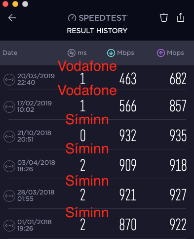

Af illri nausyn (vegna vinnu) þurfti ég að færa mig frá Símanum yfir til Vodafone í byrjun árs og finnst merkilegt að sjá hver hraðamunurinn er á þessum tveimur internet veitum.
þetta er nefnilega nokkuð hrá niðurstaða, því ég er með minn eigin búnað þannig að mælingarnar hjá Símanum voru á sama router og switch (edge og unifi) og Vodafone mælingarnar. Og til að gera þetta enn betra, þá vildi ég ekki GR tengingu þar sem Míla var dregin inní hús og er Vodafone netið því yfir Mílu netið alveg eins og tengingin hjá Símanum var.....
Allar mælingar gerðar eftir restart á búnaði og engin torrent eða plex í gangi.
Svolítið sláandi myndi ég segja.
True hraðamunur milli Símans og Vodafone?

Hvaða servera varstu að nota? Tók eftir því þegar ég var hjá Mílu að hraðinn var mjög mismunandi eftir því hvaða servera speedtest var að nota (innanlands ofc).

ZiRiuS skrifaði:Hvaða servera varstu að nota? Tók eftir því þegar ég var hjá Mílu að hraðinn var mjög mismunandi eftir því hvaða servera speedtest var að nota (innanlands ofc).
Notaði server Símans þegar ég var hjá Símanum, og server Vodafone eftir að ég byrjaði þar.

Tiger skrifaði:ZiRiuS skrifaði:Hvaða servera varstu að nota? Tók eftir því þegar ég var hjá Mílu að hraðinn var mjög mismunandi eftir því hvaða servera speedtest var að nota (innanlands ofc).
Hvað sýna hinir serverarnir?

Ég er hjá Vodafone með Edgerouter X og næ yfirleitt að maxa (eða því sem næst) 1Gbps tengingu þegar ég speed-testa.

ZiRiuS skrifaði:Tiger skrifaði:ZiRiuS skrifaði:Hvaða servera varstu að nota? Tók eftir því þegar ég var hjá Mílu að hraðinn var mjög mismunandi eftir því hvaða servera speedtest var að nota (innanlands ofc).
Í öllum tilfellum lægra eða svipað, aldrei hærra.
Re: True hraðamunur milli Símans og Vodafone?
Hraðinn hjá mér fór úr um 950 Mbps í um 450 Mbps einhvern tímann, hjá Vodafone gegnum GR, en ég hef aldrei nennt að pæla í því. Kannski erum við að lenda í því sama, hvað sem það getur verið.

Held það sé augljóst að hann er að prófa Mílu GPON-fiber og bera saman Símann og Vodafone sem internet þjónustuaðila.
Bara við að færa mig frá Gagnaveitunni þegar ég bjó í Reykjavík yfir í Mílu á Selfossi hefur tengingin hjá mér verið hægari ásamt hærra pingi, næ Aldrei 930 eins og í bænum heldur rokkar þetta svona 600-850 og úr 1ms í 6-7ms , enda bíð ég eftir að Gagnaveitan komi hingað
Hjá Gagnaveitunni var speedtest alltaf 920-930 ca sama á hvaða tíma sólahringsins það var, hér er þetta algerlega rokkandi upp og niður eftir tíma sólahrings , var með sama búnað í bænum og hér á Selfossi til að byrja með en er núna með Unifi USG en það er engin munur á hraða á gamla búnaðinum sem var Netgear router og USG
Sami ISP á báðum stöðum , Hringdu

eg lenti í þessu einu sinni þegar eg var hja Vodafone, hraðinn cappast við 400-600 Mbps, póstaði líka hérna en svo var 1 vaktari sem hjálpaði mér að laga, einarth ... man ekki hvort en held að hann var að vinna hjá GR samt, ekki Vodafone

Það er ákveðinn eðlismunur á GR netinu og Mílu GPON. Við (Vodafone) og ég reikna með að Síminn geri það sama, sækjum notendur GPON í hverri símstöð. Þannig erum við með stórar samtengingar nálægt notendum á viðkomandi svæði - og eigum fullt af bandvídd frá þessum samtengipunktum til kjarna.
GR skiptir notendum í svæði, og safnar allri umferð frá access í kjarna og skilar því til ISP'ana yfrir stórar heildsölutengingar. Klárt mál hjá okkur í Vodafone að þessar stóru samtengingar eru ekki full nýttar, þær liggja nær 50% á álagstímum. Við ráðum lítið hvað er að gerast innan nets hjá GR - þú gætir verið að sjá congestion á aggregation->dist/core hjá þeim - en ég hef ekki hugmynd um það.
Ertu að sjá þessar lægri tölur á álagstíma (21:00-23:00) eða jafn yfir ?
Speedtest serverinn er svo gott sem beintengdur við kjarna.

Mort - Tiger er að lenda í þessu vandamáli með þjónustu frá ykkur yfir GPON kerfi mílu - ekki okkar kerfi (GR).
-Þessar stóru samtengingar þínar í símstöðvar eru því ekki að bjarga þessu - enda ertu líka blindur á hvað er að gerast í aðgangsneti mílu hvað bandvídd varðar (heildsöluskiptir, OLT, splitterar) og þarft að treysta á að þeir sinnu sínu - rétt eins og með okkar kerfi.
Það eru engin bandvíddar vandamál í okkar kerfi (core-distribution-access) - og öll sambönd eru stækkuð áður en þau fyllast.
Það hefur komið fyrir að samtengingar við ISP'a hafa farið að fyllast á álagstímum en þá hefur yfirleitt staðið á ISP'unum að skaffa port á móti okkur til stækkunar.
Þetta útilokar auðvita ekki að stöku viðskiptavinir lendi í einhverjum frávikum í hraða - en við tökum öll slík mál til skoðunar og lagfærum ef vandamálið liggur í okkar kerfi eða búnaði (þ.m.t. heimtaugum og ljósbreytum á heimilum).
Höfum jafnvel farið lengra en það og farið í lagfæringar á cat lögnum á heimilum til að lagfæra vandamál með hraða viðskiptavina.
Kv, Einar.

Einar - úbbs - las þetta ekki alveg. Enda var ég nokkuð hissa þar sem almennt hafa notendur GR verið að pósta topp speedtest resaults og er nánast undantekning að við fáum einhver case inn á borð vegna hraðamála þar.
En það er alveg rétt að við erum í raun alveg blindir inn í aðgangslagið (Míla/GR) vitum lítið hvað er að gerast þar.
Tiger - sendu mér PM með einhverjar upplýsingar (sími/línunúmer/kt) - ég skal skoða hvað er í gangi.
