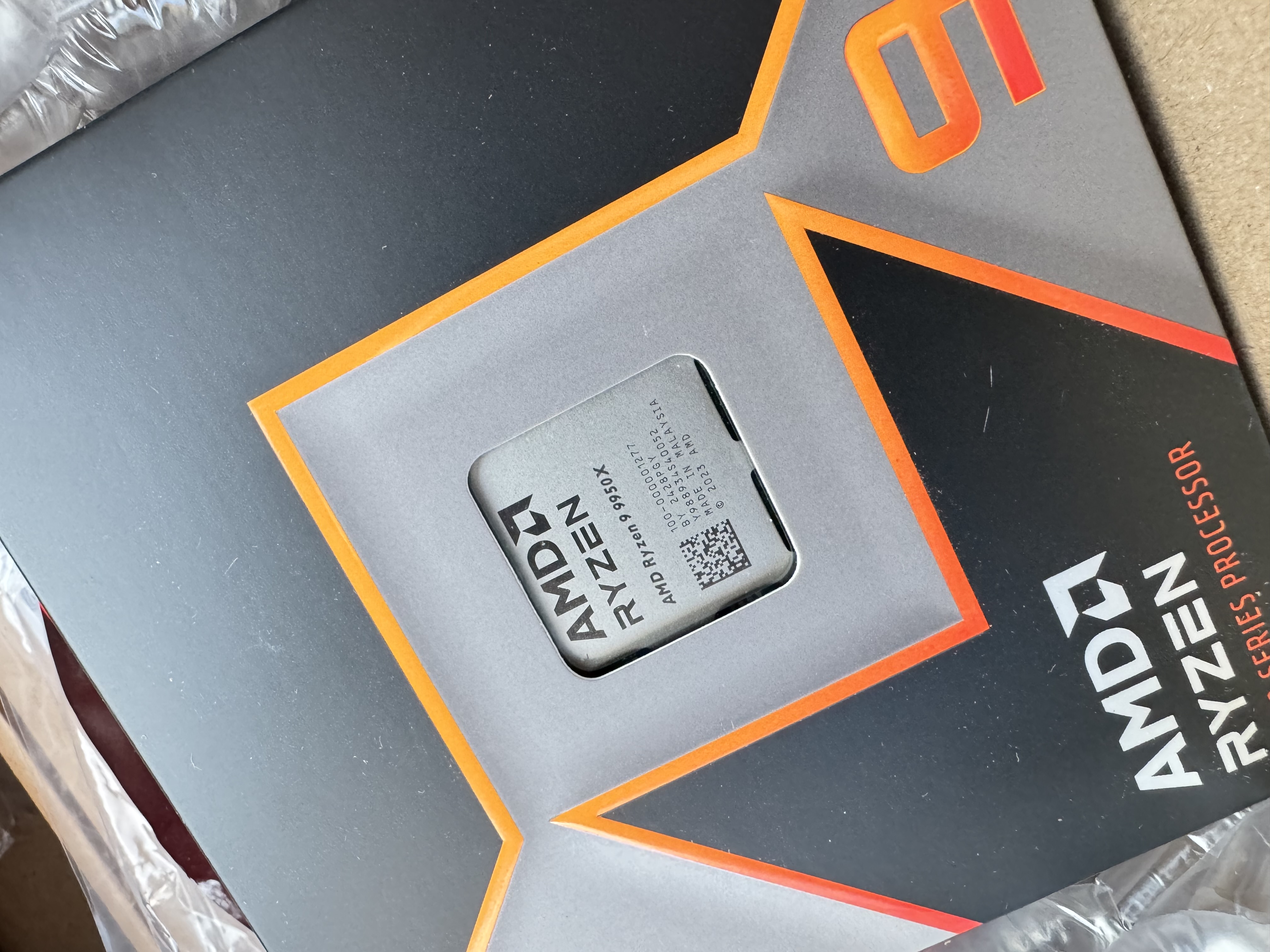

Nei nei hvað var að koma með póstinum…. (Reyndar með DHL, ef þetta hefði verið Pósturinn væri þetta týnt eða kæmi í desember)
Síðast breytt af olihar á Mán 19. Ágú 2024 20:10, breytt samtals 1 sinni.

Til hamingju... alltaf gaman að gera eitthvað nýtt og leika sér. Delidda eða eitthvað álíka?

Innilega til hamingju. Lättu okkar vita hvernig gengur

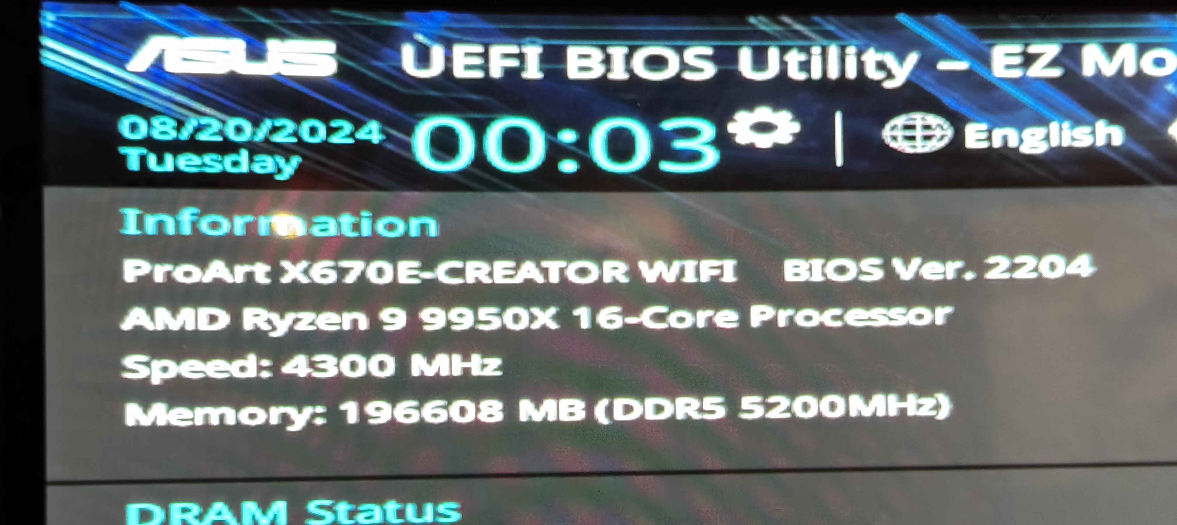

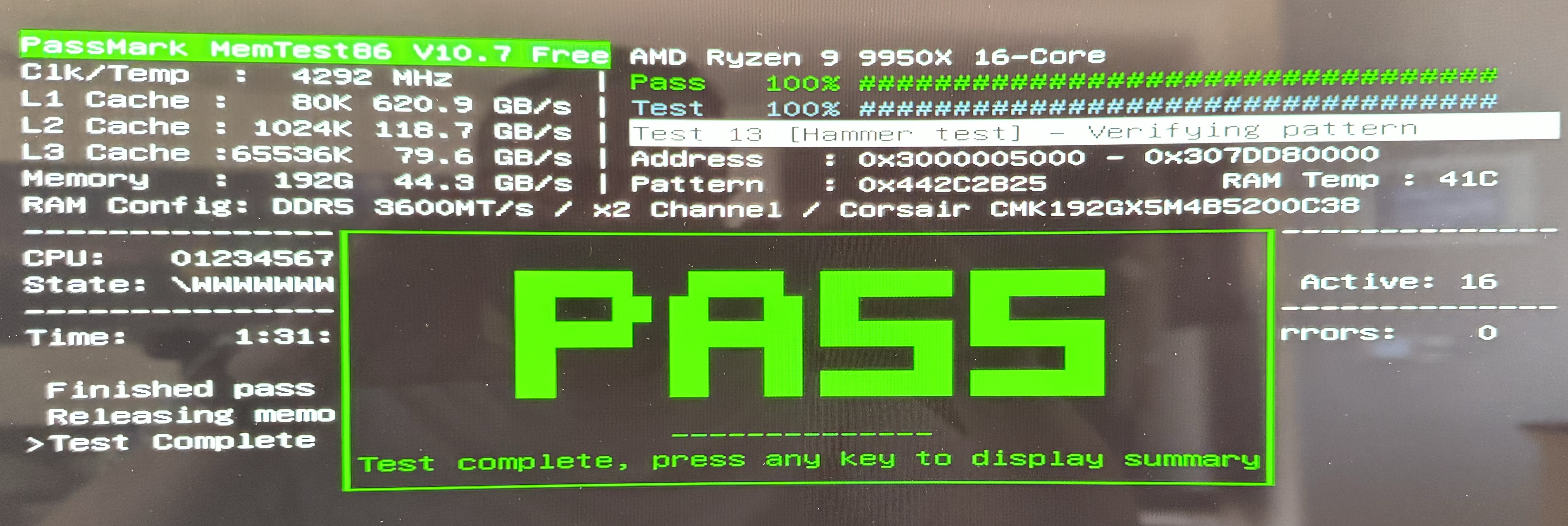

Það virðist allavegana taka slatta tíma að train-a 192GB RAM at 5200 fyrir 9950X, það tók slatta tíma á 7950X en virðist ætla að taka lengri tíma… ef það hefst.
EDIT: Hafðist og bootar núna alltaf bara strax.
Síðast breytt af olihar á Þri 20. Ágú 2024 00:08, breytt samtals 1 sinni.

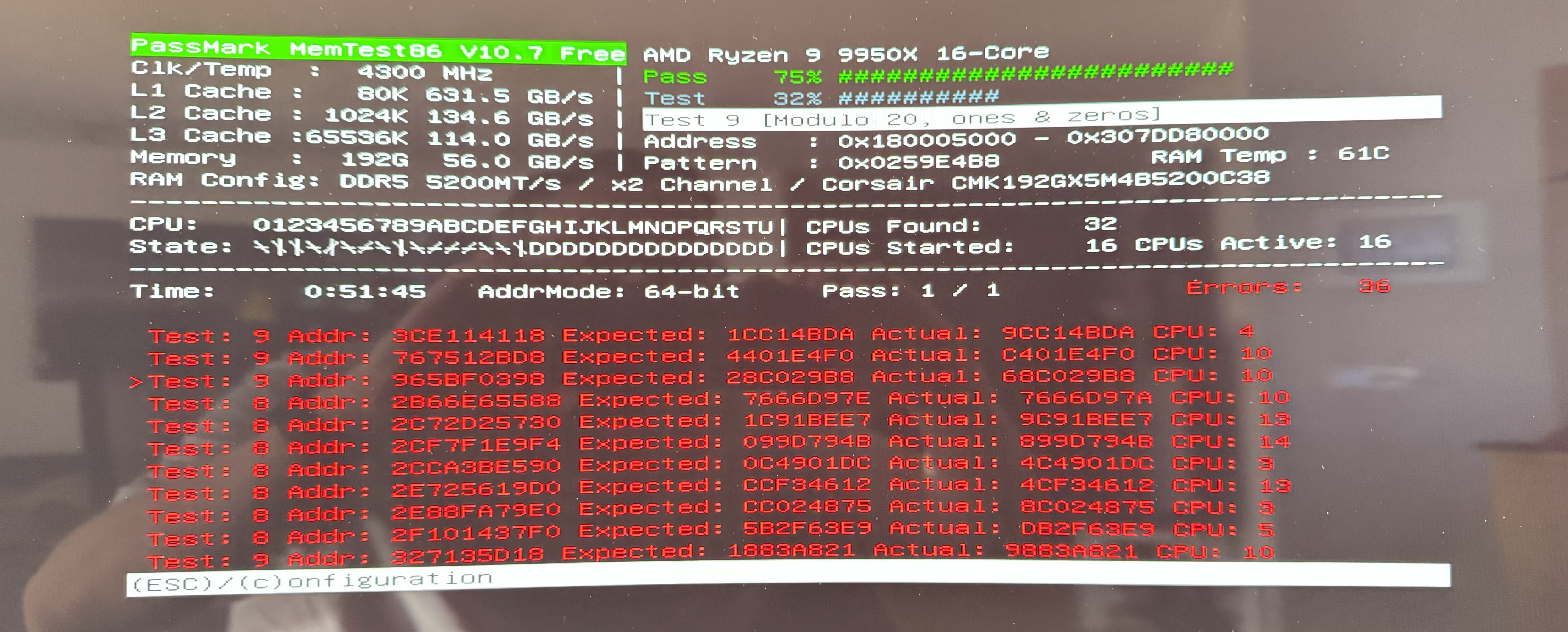

Þetta er farið að minna mig á Intel, 9950X er í vandræðum með mikið RAM sem flaug auðveldlega á 7950X.

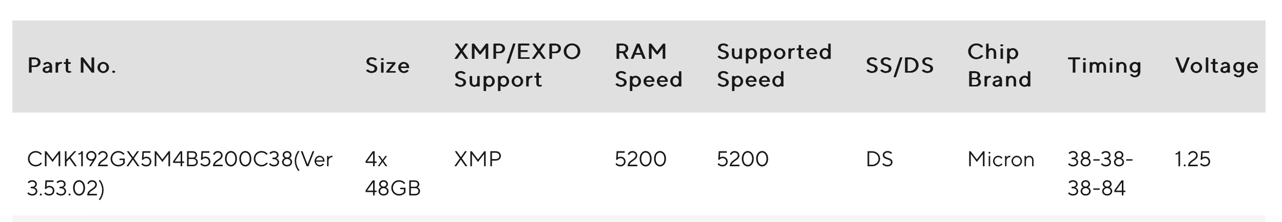

Hver er spennan á raminu?
|| Core Ultra 9 - Z890 - 96GB DDR6600 - 4090 - ||
olihar
Póstar: 827
Reputation: 187
Re: AMD dippar yfir sig í nýjum örgjörvum - 9950X FAIL
Pósturaf olihar » Þri 20. Ágú 2024 11:45
Templar skrifaði:Hver er spennan á raminu?
1.25V
Þetta er sérstakt Kit sem er á QVL listanum fyrir móðurborðið. Þetta var solid á 7950X.
Eflaust einhver microcode update sem þarf að eiga sér stað.

Pósturaf olihar » Þri 20. Ágú 2024 12:59
3600 MT/s keyrir solid. Þá er bara að sjá hvað AMD og ASUS support segja með microcode update.

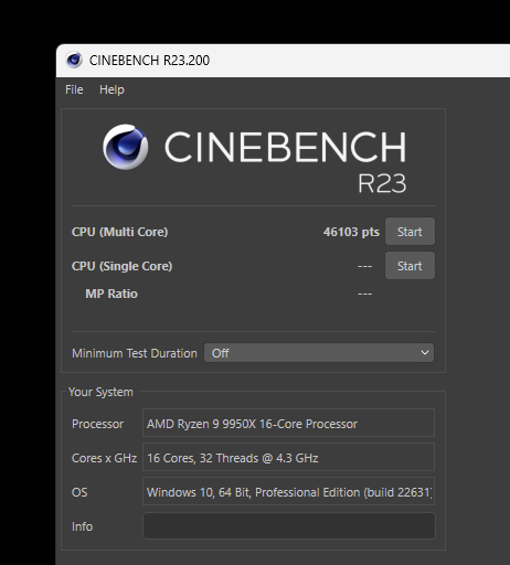

Er þetta ekki bara allt í lagi...

Þetta er mjög gott score, hvaða stillingar og hversu mikið power?

Á eftir að fikta betur og finna réttar stillingar.
En þetta var bara PBO on og curve optimizer mínus 25.
Kannski maður reyni að stefna á 45.000 með lægri hita og orku notkun.
Stock er hann að keyra um 60° í full load sem er mjög gott. En þá er hann Power limited svo thermal headroom er slatta mikið.

AMD Support hefur svarað 2 og þeir vilja að ég sendi 9950x í warranty claim útaf RAM ekki að virka í XMP/EXPO. ASUS hefur ekki svarað.
Ég er ekki sammála þeim og ætla aðeins að bíða hvort það komi ekki AGESA update frá þeim. Held það sé vandamálið.

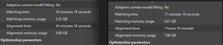

Pósturaf olihar » Mið 21. Ágú 2024 23:11
Bæði 9950X og 7950X stock, sama dataset. Alignment er CPU heavy í þessum process. Matching er GPU plús smá CPU að mata GPU Spurning hvort PBO bæti þetta enn frekar.
9950X vinstra megin 7950X hægra megin.
Screenshot 2024-08-21 230547.png (24.17 KiB) Skoðað 1151 sinnum
Er oft í margra klukkutíma jafnvel einhverja daga í svona processing í hverju verkefni, svo þessi tímasparnaður er fljótur að koma.
Síðast breytt af olihar á Mið 21. Ágú 2024 23:12, breytt samtals 2 sinnum.

Af þessum tölum að dæma er þetta "Alignment" að nota AVX512 mikið. Ertu með 5950X tímann fyrir þetta?
Seldi 5950X, en ég ætti að geta komist í svoleiðis vél til að prófa.
