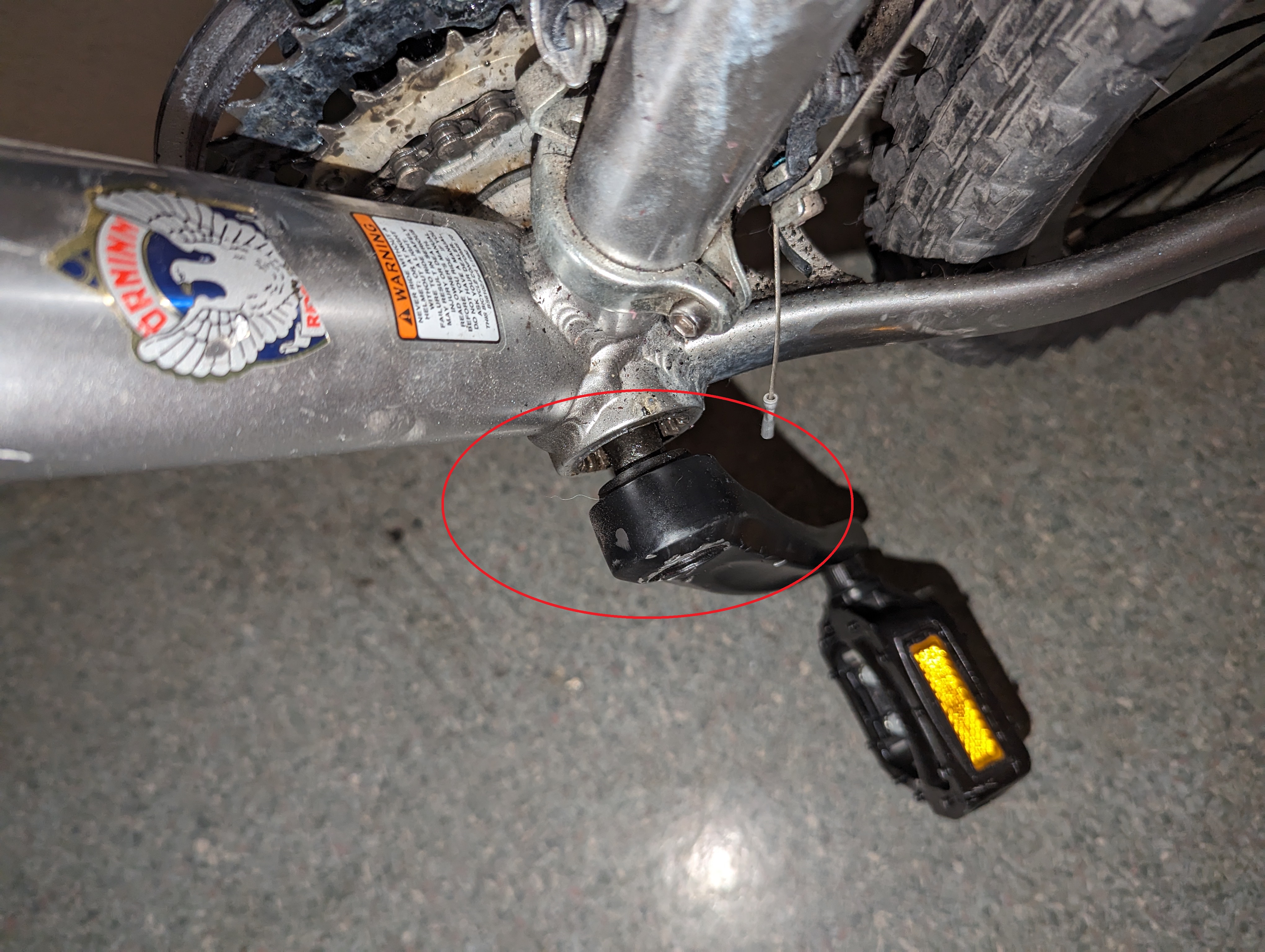

Er frekar grænn þegar kemur að reiðhjólum en þar sem ég setti hringinn, á pedala-stöngin ekki að leggjast alveg upp að eða hefur mögulega eitthvað brotnað af hjá mér ?
Er amk í smá basli við að koma þessari stöng alveg upp að og hylja þetta bil sem er

Þetta er ekki ósvipað og á mínu trek hjóla (ds1), það er smá svona bill á milli.

Lítur út fyrir að sveifin sé að losna af.
Þú þarft að losa upp á henni, ýta henni upp að og festa aftur.

Hefði haldið að þarna ætti að vera eitthver pakkdós/rykhlíf, þekki þó reiðhjól alls ekki neitt þannig ég þori ekki að fara með það.

Ef að boltinn sem heldur sveifinni er fastur þá er sveifin föst, svo lengi sem að bottom bracketið (öxullinn á milli sveifanna) eða að sveifin sjalf sé ekki orðið kjagað. Þá losnar alltaf aftur upp á þessu alveg sama hvað þú herðir.

Skari skrifaði:Er frekar grænn þegar kemur að reiðhjólum en þar sem ég setti hringinn, á pedala-stöngin ekki að leggjast alveg upp að eða hefur mögulega eitthvað brotnað af hjá mér ?
Ég var að athuga mitt Trek 4300 hjól, og það er alveg eins. Ég held þetta sé bara eðlilegt.

Takk, þá sýnist mér þetta vera eðlilegt, sérstakt að það sé ekki hlíf yfir þetta en takk fyrir aðstoðina

Já, þú myndir eflaust ekki vilja annan pedalan meira innar en hinn. farðu varlega á hjólinu og mundu eftir hjálminum!
