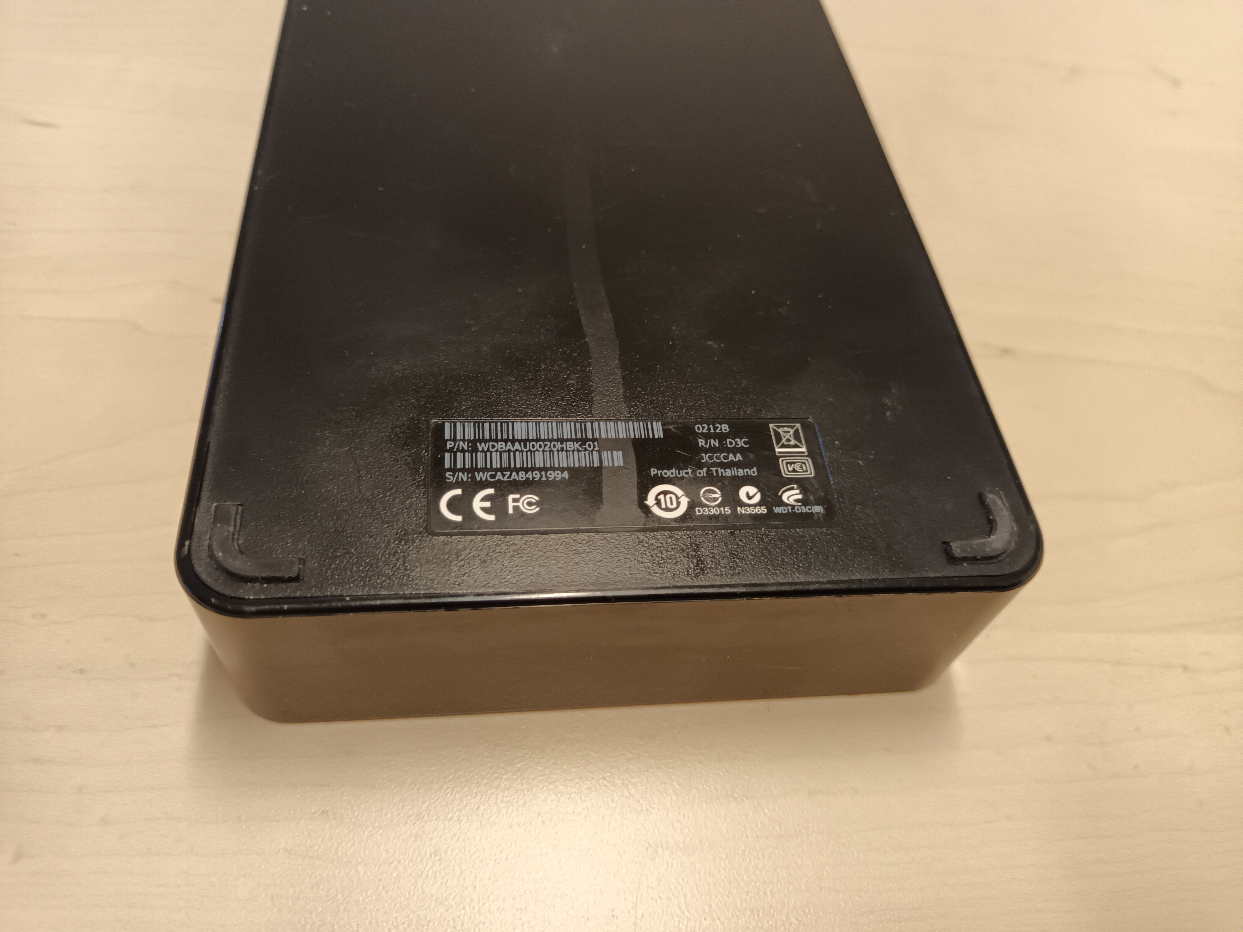

mig vantar svona til að setja í powerið ekki á einhver svona sem væri til í að láta það fyrir lítið ?

Samkvæmt upplýsingum þarf spennugjafinn að vera 12V. Ætti að vera frekar lítið mál að redda svona.

Þarna þarf ofurhversdagslegan 12V spennugjafa, líklega 2A samt. Amk 4 af hverjum 5 græjum sem eru með spennugjafa eru með nkl þetta, td meira og minna allir routerar.

Þessi dc barrel tengi sjást í tveimur útfærslum.
5.5 × 2.5 mm
5.5 × 2.3 mm
Síðan þarftu að vita hvort miðjan sé +/- . Yfirleitt er miðjan + en það eru undantekningar á því.
Það er hægt að kaupa fína universal spenna á tme.eu á kúk og kanil. Þeir geta verið fín fjárfesting
