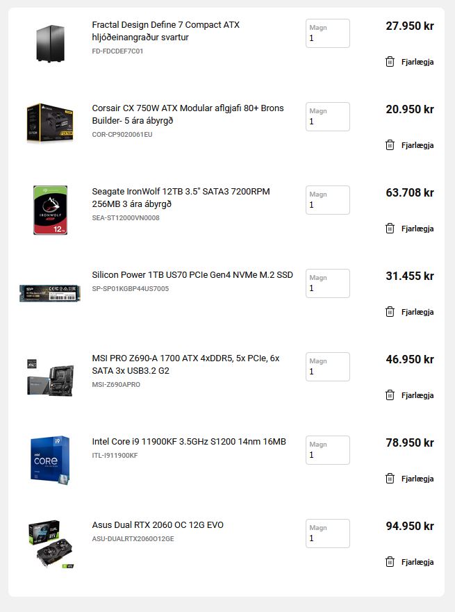

Ég henti saman tölvu á att.is sem á að vera aðallega notuð fyrir hljóð, mynd- og vídeóvinnslu. Er þetta ágæt uppsetning fyrir slíkt? Er eitthvað sem þið mynduð breyta?

Ekki taka 11900KF. Er ömurlegur díll. Myndi frekar taka 12th gen eða eitthvað eins og 5900X. Ef þetta er vinnutölva sem er mikið notuð myndi ég einnig taka betri aflgjafa með meiri áreiðanleika. Að lokum mæli ég með því að taka betra skjákort þ.s. þetta verður notað í vídeovinnslu. Myndi kannski skoða eitthvað notað eins og 3070.

Re: Ný tölva fyrir hljóð, mynd- og vídeóvinnslu
Bæta við 2X16 GB (lágmark) af hröðu vinnsluminni og myndi skoða betra Grafík kort
Ég á 64gb RAM 2666mhz sem ég ætlaði mér að nota.
Mér skilst reyndar að ef ég ætlaði að fara í AMD Ryzen þá væri það ekki nógu hratt, er það rétt?

Trihard
- Vélbúnaðarníðingur
- Póstar: 323
- Skráði sig: Lau 11. Júl 2020 19:18
- Reputation: 60
falcon1 skrifaði:Já, þetta er eiginlega eina sýnist mér sem einhver munur. Ég á samt DDR4 minni (64gb) sem ég ætlaði að nota þannig að ég fengi ekki allan þennan mun nema að skipta því út fyrir DDR5 sem er frekar dýrt í dag. Ég á í smá erfiðleikum samt að ákveða mig hvort ég eigi að reyna að selja þetta minni sem ég á og kaupa mér frekar DDR5, virðist vera frekar lítill munur á DDR4 og DDR5 í þeim forritum sem ég er að notast við nema þá einna helst Premiere og After Effects.
Eins og Lávarður LinusTechTips sagði einhvern tímann, þá borgar sig að vera með (nógu mikið) vinnsluminni í það sem maður er að gera og hærri tíðni eykur afköst, þ.a. ef þú sérð fyrir þér að þú þarft ekki á 64gb að halda og gætir sloppið með 32gb eða jafnvel 16gb þá myndi ég eflaust fara í DDR5, fer eftir budgetinu þínu allt saman.
Með tímanum mun DDR5 lækka í verði eins og með allt nýtt svo persónulega myndi ég bara halda mig við DDR4 minnið og uppfæra seinna í eitthvað sem krónir ekki á toppnum.
Síðast breytt af Trihard á Lau 18. Jún 2022 12:02, breytt samtals 3 sinnum.
