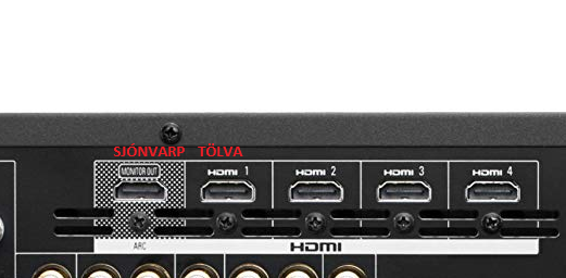

Þú tengir tölvuna í HDMI 1 og sjónvarpið í Monitor Out
- Kóngur
- Póstar: 6606
- Reputation: 549
Re: Ná 5.1 hljóði úr PC yfir í AVR plús að fá mynd á TV
svona

2. Ég er að nota tvær mismunandi Hdmi snúrur, önnur er glæný og styður 4k@60hz,hin snúran er eldri og ég veit ekkert hvaða Hdmi staðal hún styður
3. Það eru einhverjar stillingar í GeForce control panel sem hafa áhrif á það af hverju kortið sendir ekki video í magnarann..
Það hlýtur að vera eitt af þremur að núna
1. Ég keypti magnarann notaðan, kannski er ARC tengið bilað
hagur
- Besserwisser
- Póstar: 3153
- Reputation: 463
Hvaða upplausn er tölvan að outputta? Ef þetta er eldri magnari þá eru líkur á að hann taki max við 1080P. Þá þýðir ekkert að outputta t.d 4K úr tölvunni.
