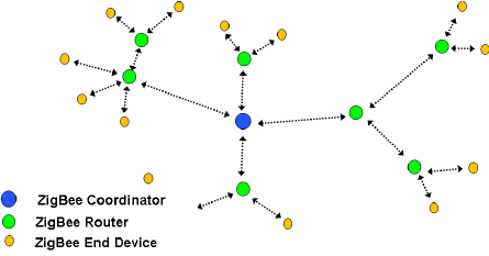

Það er ástæðan fyrir Smartthings höbbinum. Wifi tekur alltof mikið rafmagn fyrir þráðlausa skynjara.
Hef heyrt að Xiaomi græjurnar þurfi að vera nálægt höbbinum. Virka illa í “mesh”.
- 812959F1-9B97-4919-A8ED-7082A1DB1F1F.png (17.17 KiB) Skoðað 3670 sinnum
