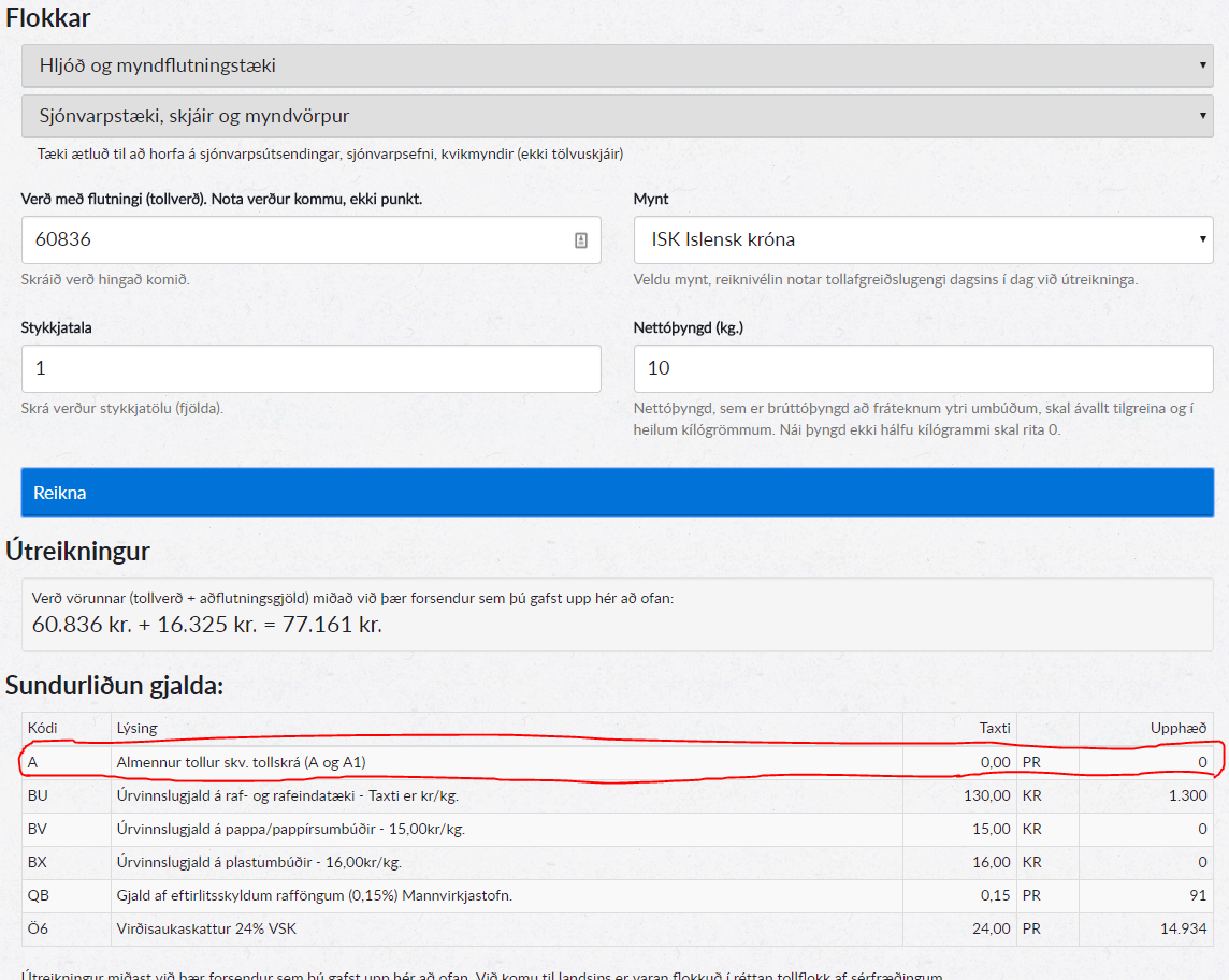

Já ég vissi það, bæði toll og VSK, eru samt ekki öll vörugjöld niðurfelld á raftækjum? Þannig eina sem þarf að borga er úrvinnsla+vsk?
Sam
Póstar: 302
Reputation: 23
Re: Skjápælingar
Pósturaf Sam » Mán 28. Ágú 2017 16:05
Skjáir innflutningur 0 tollur.PNG (461.02 KiB) Skoðað 2483 sinnum
Eins og sést, kemur þetta allt fram í reiknivélinni
