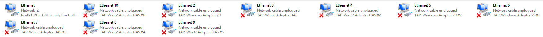

Svo var ég að skoða hjá mér í network controlls af hverju í andskotanum eru svona margar tengingar til staðar ? hvernig hreinsa ég út af þessu ? það er bara eitt LAN tengi, sama kemur upp í báðum fartölvum og borðtölvum.

Veit ekki með hraðavandræðin, en þetta fann ég eftir stutt gúgl með network adapterana: http://superuser.com/questions/790891/i ... adapter-v9

Þakka en þetta virðist vera öðruvíssi á windows 10. var búin að rekast á þetta en það koma ekki upp sömu valmöguleikar hjá mér og þar.
Bætt Við :
For bara í Mangage og eyddi þessu þar :megasmile :face

Varðandi alla Ethernet adapterana hjá þér, þá losnaði ég við þá hjá mér með því að stöðva AutoKMS.exe service-ið í Task Manager, henda AutoKMS úr Task Scheduler og fara svo í Device Manager og uninstalla öllum þessum "Tap-Win32 Adapter OAS" þar :)

Orri skrifaði:Varðandi alla Ethernet adapterana hjá þér, þá losnaði ég við þá hjá mér með því að stöðva AutoKMS.exe service-ið í Task Manager, henda AutoKMS úr Task Scheduler og fara svo í Device Manager og uninstalla öllum þessum "Tap-Win32 Adapter OAS" þar :)
Búin að redda þessu. :happy Fór í device manage og eyddi þessu þar.
