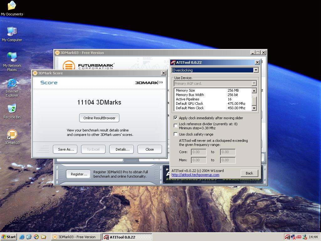

Pósturaf Coppertop » Mán 13. Sep 2004 22:01
Örgjörvinn er að höndla alla vinnslu fínt, Doom3 er til að mynda mjög smooth með 4x antialiasing allt detail á high og í 1014*768 res á þessari vél...
Svo með áhættuna að geta skemmt kortið.. ég lét atitool skanna fyrir artifacts í sirka 6 klukkutíma í gær en það fann ekkert og það er þegar clock er í 520 / mem í 560....
Er líka búinn að lesa mikið um þetta á hinum og þessum forums og enginn lent í vandræðum með softmod ennþá svo framarlega sem það sé gert rétt.
Og í sambandi við það afhverju ég er að gera það.
NR1= Gaman að OC.
NR2= á nóg af pening til að replace´a kortið ef það skemmist
á meðfylgjandi myndum sjáiði hvað ég er að græða bara á að opna þessar 4 auka pípur :8)
Moddað í 16pipes, stock clock/mem
Stock stillingar, ómoddað
fyrir softmodd.JPG (130.56 KiB) Skoðað 1772 sinnum

axyne

Softmod í X800 XT
Gpu ovc. 475 í 530 11% aukning
mem ovc. 450 í 560 20% aukning
með zalman heatsinkið. :P
verð bara að óska þér innilega til hamingju. :D
SolidFeather
Póstar: 2753
Reputation: 166
Pósturaf SolidFeather » Þri 14. Sep 2004 23:24
Nema að hann sé 1337 photoshoppari :lol: :twisted:
Coppertop
Pósturaf Coppertop » Mið 15. Sep 2004 22:36
hehe i wish... þá hefði ég haft það 14.000 stig :twisted:
