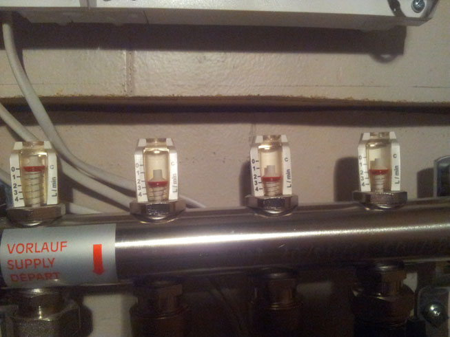

Ég er með upphitað gólf í forstofunni, eldhúsinu og stofunni hjá mér og ég hef lítið sem ekkert fiktað í kerfinu síðan ég flutti inn, bara hækkað eða lækkað aðeins hitann með þráðlausri stýringu öðru hvoru eftir þörfum, en fyrir þónokkru síðan þá hætti kerfið allt í einu að hita gólfið og ég sé ekki betur en að það sé vegna þess að enginn hiti er að koma inná það.
Ég veit svosem lítið sem ekkert um svona kerfi en það eru tvö rör sem liggja frá ofninum inná baði yfir í kerfið og svo lengi sem ofninn sjálfur er með hita þá er efra rörið heitt en aldrei það neðra. Hér fyrir neðan eru nokkrar myndir af kerfinu og rörunum, er einhver hér sem kann á svona kerfi og getur sagt mér hvað er að? Er kannski best að hafa samband við fagmenn? Hver er ódýrasta lausnin á þessu? :-k
Stjórnstöðin, pípur og fleira
Einhverjir mælar fyrir neðan stjórnstöðina

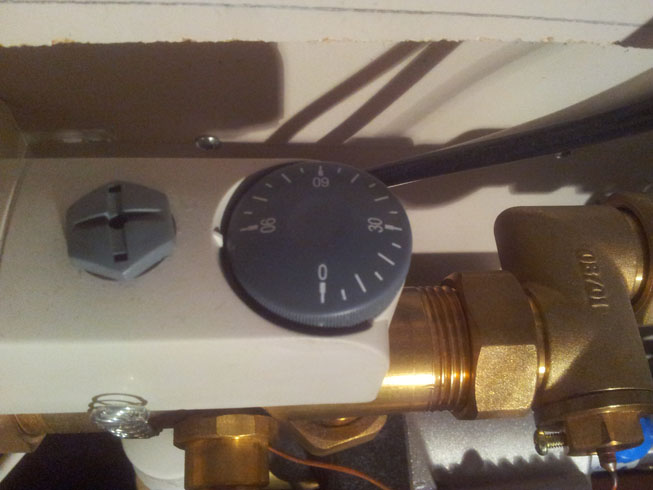

Hvaða stilling er á þessum loka?

Kristján Gerhard skrifaði:Hvaða stilling er á þessum loka?
Hann er stilltur á 6. Skiptir það einhverju máli?

Stillingin sem slík skiptir kannski ekki svo miklu máli ef hún er ekki 0. Þetta er lokinn sem skýtur heitu vatni inná kerfið eftir þörfum.

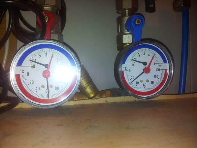

Er sama hitastig á báðum hitamælunum?
Lyftast streymismælarnir (litlu glæru mælarnir á efri grindinni).

Kristján Gerhard skrifaði:Er sama hitastig á báðum hitamælunum?

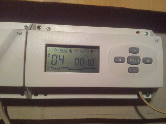

Meinaru hvort stjórnstöðin og þráðlausa stillingin sýni sama hita? Já, sama hitastig kemur fram á báðum stöðum og ef ég hækka hitann sem ég vil setja kerfið á þá kemur það eins á báðum stöðum líka en ég finn samt engan hita í gólfinu og hitinn á mælunum breytist ekki. Og já, streymismælarnir lyftast. Ef ég slekk á kerfinu þá fara þeir alveg upp en svo þegar ég kveiki aftur á því þá falla þeir aðeins niður. Gott að vita að þetta eru streymismælar, en það að það er einhver hreyfing á þeim þýðir það að það sé í lagi með heitavatnsstreymið?

1. ertu til í að pósta betri myndum þar sem er hægt að lesa af mælum/lokum. (sjá mynd)
2. Þreifaðu á framrásarkistunni (A). Er hún heit?
3. Þreifaðu á innsprautunarlokanum (B) er hann heitur?

Prófaðu að smella vaxlokonum af neðri kistinnu og sjáðu hvort flæðimælarnir á þeirri efri fari af stað.
Ef rennslið fer ekki af stað við það þá er dælan mögulega ekki að snúast.
Þú ert með yfirhitaöryggi á túrnum sem líklega er tengt við dæluna og ef það er eitthvað að stríða þér fær dælan ekki straum.
En ef flæðiglösin sýna hreifingu þegar þú smellir vaxlokanum af þá er líklegt að þú þurfir einfaldega að skipta um batterý í hitanemunum í herbergjunum, jafnvel þarf að para þá aftur við tölvuna ef langur tími er liðinn.

Kristján Gerhard skrifaði:1. ertu til í að pósta betri myndum þar sem er hægt að lesa af mælum/lokum.
Já, hér eru góðar nærmyndir:
Er með leiðbeiningar til að stilla stjórnstöðina og samkvæmt því sem kemur fram þarna þá er kerfið á auto þar sem það fer eftir ákveðnu prógrammi sem skiptir á milli dag og nætur hitastillingar en hitastigið fyrir það er stillt á þráðlausu stillingunni og þarna á kerfið að fara í daghitann sem ég setti uppí 30 gráður.
Þetta var stillt á 60 venjulega, ef ég set það uppí 90 þá gerist ekkert en ef ég lækka það niður fyrir 30 þá slökknar á mótornum, líklega vegna þess að mælirinn fyrir neðan það er undir 30.
Þessi mælir bifast varla neitt sama hvað ég geri, er oftast í mesta lagi 30. Sá hann reyndar þjóta uppí 40 fyrr í kvöld þegar ég gerði factory reset á stjórnstöðinni en hann datt mjög fljótt aftur niður í tæplega 30 þegar kerfið fór aftur í gang.
Var með þetta alltaf stillt á 6, breytir engu ef ég set það á 7 eða 3

Ef að svæðið við innsprautunarlokann er heitt og flæðimælarnir sýna allir að rennsli sé á slaufunum þá er bara kalt vatn að hringrása um slaufurnar.
Taktu lokahausinn (termóstatið) af innsprautunarlokanum með því að losa hlaupróna sem er undir lokahausnum. Lokinn sjálfur verður eftir í kistunni.
Í lokahúsinu er pinninn sem lokahausinn notar til að stýra stöðu lokans. Pinninn ætti að standa uppúr og vera nokkuð greinilegur. á myndinni að neðan er dæmi um svona pinna.
http://hiti.danfoss.com/product/130735.jpg
Ef að pinninn er fastur og lokinn í lokaðri stöðu þá kemur ekki nýtt heitt vatn inná kerfið til að bæta upp fyrir kólnun vatnsins í slaufunni. Taktu um pinnann með töng og hreyfðu hann varlega inn og út, væri óvitlaust að setja einn dropa af olíu með leggnum á lokanum ef hann er stirður (matarolía er fín).
Byrjaðu á þessu.

Ef að það sést í blátt á mótorlokanum er hann að biðja umm hita. Ég sé að þú skrifar að það hafi samt sést í blátt svo það er ekki málið.
Flæðiglösin sýna flott rennsli svo vandamálið er að það er ekki verið að blanda heitu vatni inn í kerfið.
Það bendir til eins og þér hefur verið bent á að pinninn sé fastur.
Ef að pinninn er ekki fastur getur verið pakkdósin sem spindillinn er í sé ónýt. Ef þetta er pettinarolli kista er það mjög líklegt

Góðar ábendinar hjá strákunum en mér dettur í hug að lausnins sé enn einfaldari... á myndunum sér maður að hitinn á vatninu sem er að koma inná kerfið (hitamælirinn til vinstri) er mun hærri en á myndinni sem var sett inn fyrst, ~25° upp í 60°. Mín ábending er að hækka aftur á thermostatinu og gefa því aðeins meiri tíma til að hita allt kerfið, er að velta fyrir mér hvort þú hafir ekki gefið þessu nægan tíma til að fá heitt vatn inná kerfið.

odinnn skrifaði:Góðar ábendinar hjá strákunum en mér dettur í hug að lausnins sé enn einfaldari... á myndunum sér maður að hitinn á vatninu sem er að koma inná kerfið (hitamælirinn til vinstri) er mun hærri en á myndinni sem var sett inn fyrst, ~25° upp í 60°. Mín ábending er að hækka aftur á thermostatinu og gefa því aðeins meiri tíma til að hita allt kerfið, er að velta fyrir mér hvort þú hafir ekki gefið þessu nægan tíma til að fá heitt vatn inná kerfið.
Málið er að Termóið á ekki að vera stillt svona hátt. það er eitthvað annað sem er að hafa áhrif á þetta

juggernaut skrifaði:Málið er að Termóið á ekki að vera stillt svona hátt. það er eitthvað annað sem er að hafa áhrif á þetta
Það er örugglega rétt hjá þér, spáði ekkert í því að hann væri nánast í botni. En við erum samt sammála því að þetta sé líklegast thermóið eða ventillinn undir því, vanstillt, bilað eða frosið? Hlítur að vera þar sem hitinn á inn vatninu skaust upp um 35° þegar hann fór að hreyfa við thermóinu (reikna með að það hafi verið stöðugt í 25°og 60 gráðurnar komið eftir að hann prófaði). Kerfið sjálft er í lagi, bara hitinn kemst ekki inná kerfið.
Annars hef ég lítið sem ekkert sett upp svona heimakerfi, hef bara tengt stór kerfi eftir teikningu þar sem annað fyrirtæki sér um bilanir. Skil samt ekki þessa staðsetningu á þessum mótorloka þar sem ég get ekki gert mér grein fyrir því hvað hann er að opna/loka fyrir...

odinnn skrifaði:
Jú það er líklegast, en hann segir að kerfið hafi tekið kipp og farið í botn þegar hann fiktaði í tölvunni. Ég geri ráð fyrir að myndin sé tekin á þeim tíma.
Mótorlokarnir eru staðsettir á retúrnum frá slaufunum og opna og loka eftir því hvað Thermostöttin eru að biðja um.
Líklegt er að eitthvað sé að undir thermoinu en fyrst hann fékk allt á fullt við að fikta í tölvunni er líklega eitthvað að í samskiptum þar á milli.
Þú ættir að geta fengið leiðbeiningar hvernig á að endurstilla þetta hjá endursöluaðila en ef þú ert ekki klár í svona myndi ég hringja í fagmann
