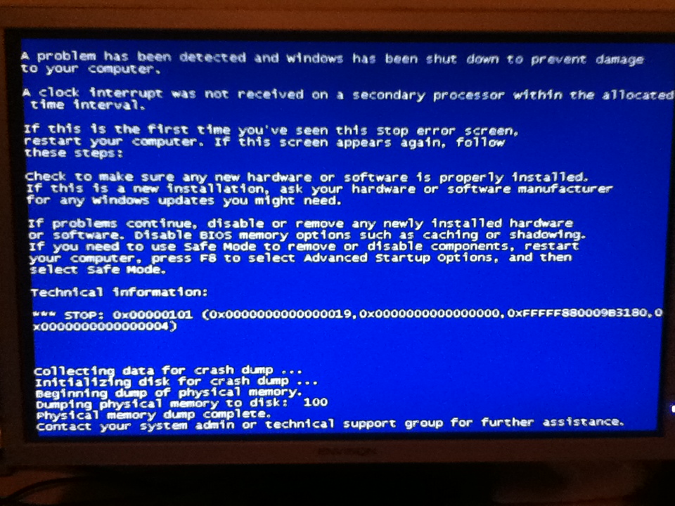

Tölvan mín bluescreenaði áðan og ekki í fyrsta skiptið ég var bara í cod 4 single player þegar hún fraus ég restartaði henni og fór aftur í leikinn eftir svona hálfa mínútu þá bluescreenaði hún veit ekki afh og vantar hjálp please

ok ég skal reyna að aðstoða þig....
1: Er tölvan overclockuð?
2: eitthvað nýtt hardware í tölvunni?
3: ertu að keyra cod í hæstu gæðum, og búinn að prófa aðrar stillingar?
4: downloadaðu ccleaner og keyrðu það

Já (x101) þýðir yfirleitt að það vanti meiri straum á örgjörva ,kanski á v.minni ! Líka gott að vita hvaða vélbúnað þú ert með + aflgjafa

AMD FX-8150 örgjörvi 16,0 GB Dual-Channel DDR3 RAM ASUSTeK COMPUTER INC. M5A97 (AM3r2) móðurborð
1863GB Seagate ST2000DL 003-9VT166 SATA Disk Device (SATA) H193Wk (1440x900@60Hz)
1024MB GeForce GTX 560 og corsair gaiming aflgjafi GS 700w

Reyndu í BIOS að taka af channel interleaving af minninu athugaðu hvort tölvan verður stabílli Gerist undir Advanced Page Advanced --- Northbridge
