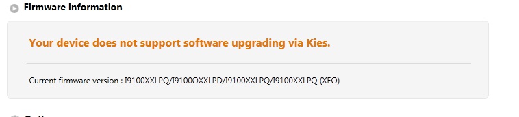

Hvað kemur í Kies hjá ykkur þegar að þið tengið símann við eftir að þið uppfærðuð
Er bara að velta því fyrir mér þar sem að minn kemur núna víst frá póllandi, og það var ALLT á póslku fyrst, en tókst að breyta því öllu hægt og rólega
Hjá mér er þetta svona

Pósturaf hfwf » Mið 14. Mar 2012 11:28
PepsiMaxIsti skrifaði:Hvað kemur í Kies hjá ykkur þegar að þið tengið símann við eftir að þið uppfærðuð
á að lagast ef þú "unrootar" hann.
Kemur svona hjá mér á ICS leaked buildinu. getur flassað stock kernel og þá ætti þetta að lagast.

Pósturaf PepsiMaxIsti » Mið 14. Mar 2012 11:35
hfwf skrifaði:
Búinn að flassa stock frá sammobile, og þetta er samt svona,getur verið að ég þurfi að færa mig niður´i 2.3.5 og unroota og uppfæra svo, ætti ekki rootið að hverfa ef að maður flassar orginal firmware??

Pósturaf PepsiMaxIsti » Mið 14. Mar 2012 14:24
Jæja, þá er ég loksins búinn að koma mér á rétt ról í þessu mér tókst að breyta CSC-inu í símanum úr XEO í NEE þannig að nú get ég uppfært hann aftur í gegnum kies og er þá bara með stock rom hjá mér, þetta tókst mér eftir að hafa lesið svo til alla þræði á XDA forumi, og þar var sýnt hvernig maður getur breytt CSC hjá sér þannig að það passi við það sem að síminn var í upprunalega. Ser hérna smá upplýsingar um hvernig ég fór að því og vona að það hjálpi þá einhverjum sem að hugsanlega hefur lent í því sama og ég. En til að breyta CSC hjá sér þá facktory resetar síminn sér allveg og verður nákvæmlega eins og þegar hann var keyptur, sem að var hugmyndin hjá mér.
Vona að þetta getu hugsanlega nýst einhverjum sem að lenti í sama veseni og ég.

Vesenið sem að fólk er greinilega að lenda í er að þetta er XEO kernal en ekki NEE, sem að gæti útskýrt eitthvað held ég, allavega ætla ég að bíða með að roota núna þangað til að það er kominn réttur kernal

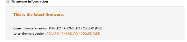

Fer líklega eftir því hvað stendur í kies hjá þér, núna er þetta svona hjá mér
Hmm, er ekki búinn að tengja hann við KIES eftir að ég flashaði ICS. Skal tékka þegar ég kem heim á eftir... Ég setti samt NEE firmware'ið (merkt nordic countries á samfirmware) svo ég reikna með að það sé það sama og hjá þér.
