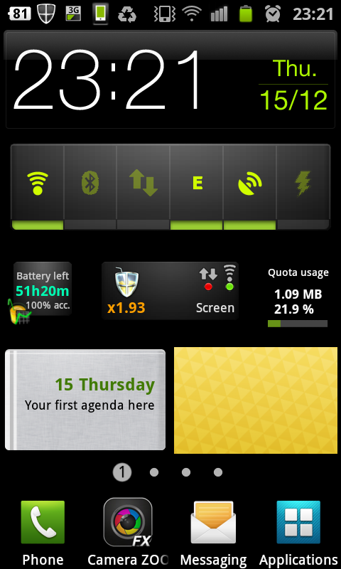

Ég var að henda inn myndböndum af símanum (sem virka fínt, ólíkt þessu fyrsta sem ég tók og spurði um hérna um daginn), ætlaði að fara að taka hann úr sambandi en ákvað að keyra upp KIES upp á grín og gamla daga... viti menn, fékk LOKSINS 2.3.5! :D
...Á hinn bóginn afrootaðist hann og ég fékk alltSamsung bloatware'ið aftur. :thumbsd Oh well, það má redda því...
EDIT: Af því að enginn virðist svara í hjálparþræðinum, þá spyr ég bara hér. Þegar ég uppfærði hætti Mini Paper widgetið mitt, sem ég nota mikið, að virka. Sjá viðhengi (guli kassinn), og þessa mynd til samanburðar um hvernig það Á að lúkka. Venjulegar þegar ég starta símanum og widgetin eru að loadast þá lítur Mini Paper svona út í nokkrar sekúndur, en það er fast svona núna, og það gerist ekkert þegar ég ýti á það (ætti að fara í edit skjá). Búinn að prófa að henda því burt og setja inn aftur, og restarta símanum. Einhverjar hugmyndir?

Swooper skrifaði:Ég var að henda inn myndböndum af símanum (sem virka fínt, ólíkt þessu fyrsta sem ég tók og spurði um hérna um daginn), ætlaði að fara að taka hann úr sambandi en ákvað að keyra upp KIES upp á grín og gamla daga... viti menn, fékk LOKSINS 2.3.5! :D
Gerðist líka hjá mér, óþolandi hvað þetta var ómissandi forrit!
annars náði ég í þetta sem virkar svosem, en er forljótt og leiðinlegt https://market.android.com/details?id=c ... .quicknote

KermitTheFrog skrifaði:Ég er með app sem heitir ColorNote og virkar mjög fínt. Hægt að gera bæði regular notes og to-do lista með haki :) og val um 1x1 widget eða 2x2.
Hmm. Ég tékkaði á því en fíla ekki lúkkið á miðunum, virkar svo "subbulegt" að vera með eitthvað sem lítur út eins og skakkur postit miði á skjánum hjá sér. Svooo ég fór og leitaði að öðru appi til að nota í staðinn, og fann eitt sem heitir Memo Widget (market link). Lítur mun betur út, og er með fleiri stærðir af miðum (eins og sést á screenshottinu að ofan er ég með 2x1 pláss frátekið fyrir þetta) og fleiri liti.
