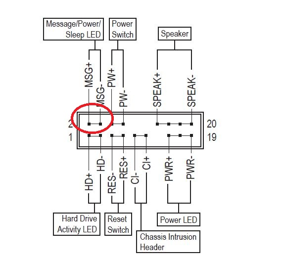

Pósturaf Oak » Fim 20. Okt 2011 22:03
Sælir
Skellti þessu bara hér en var ekki alveg viss samt.
Ég er sem sagt með móðurborð sem tekur 3 pin en pinninn úr kassanum fyrir Power LED er 2 pin. Hvernig græja ég þetta vandamál?
Væri frábært að fá skjót svör... :D
Takk.
Kv. Oak.
beatmaster
Póstar: 3101
Reputation: 52
Re: 2 pin Power LED to 3 pin móðurborð
Pósturaf beatmaster » Fim 20. Okt 2011 22:09
Ef að það er bara 3 pin fyrir PWR-LED (það er á mörgum borðum bæði 2-pin og 3-pin) þá verðurðu bara að taka hann í sundur, ekkert mál að gera það með rakvélarblaði, þannig að 2-pin verði klofinn í 2x1-pin
Oak
Póstar: 1590
Pósturaf Oak » Fim 20. Okt 2011 22:13
ofaní plugginu þá er + og svo er sami litur á hinum tveim...er það þá ekki sami tengipunktur?
beatmaster
Póstar: 3101
Reputation: 52
Pósturaf beatmaster » Fim 20. Okt 2011 22:33
Prufaðu bara að tengja hann þannig, hvernig móðurborð er þetta annars?
Oak
Póstar: 1590
Pósturaf Oak » Fim 20. Okt 2011 23:11
það virtist ekki virka rétt...þetta er GA Z68A-D3H-B3
eru ekki miklar líkur á að maður brjóti pluggið með því að föndra með rakvélarblað, skæri eða eitthvað því um líkt?
mercury
Póstar: 3458
Reputation: 64
Pósturaf mercury » Fim 20. Okt 2011 23:15
alls ekki nota skæri. verkfæri dauðans. notaðu dúkahníf eða rakvélarblað ef þú ætlar að skera þetta í sundur. ætti ekki að brotna við það nema að þú notir of mikið átak.
En annars tengi ég aldrei neitt af þessu ljósa drasli við borðið, nota bara pwr og rs. sé ekki tilganginn í að nota hin.
Oak
Póstar: 1590
Pósturaf Oak » Fim 20. Okt 2011 23:20
ég prufaði að sleppa því og þá sló út. ekki alveg að skilja afhverju...
mercury
Póstar: 3458
Reputation: 64
Pósturaf mercury » Fim 20. Okt 2011 23:24
þá hlítur einhvað annað að vera vitlaust tengt. getur ekki verið möst að tengja þetta þar sem ég hef ekki gert það í öll þessi skipti sem ég hef sett saman vélar og þau eru þó nokkur. nokkur móðurborð einhver socket misjafnir aflgjafar misjafnir kassar and so on.
beatmaster
Póstar: 3101
Reputation: 52
Pósturaf beatmaster » Fim 20. Okt 2011 23:27
Plúsinn á PWR-LED á að fara í gula plúsinn og mínusinn í gula án plús, þetta er bara standard frontpanel og þetta græna er fyrir restart takkann
Oak
Póstar: 1590
Pósturaf Oak » Fim 20. Okt 2011 23:38
úff hvað ég fattaði ekki að það væri tveir staðir til að tengja þetta. takk kærlega fyrir þetta :)
