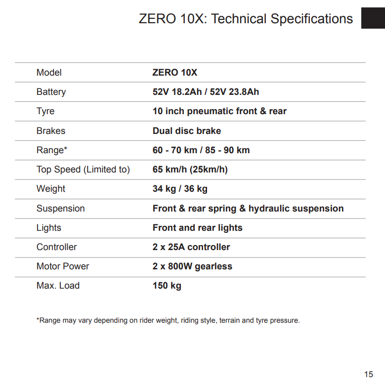

brynjarbergs skrifaði:https://ellingsen.s4s.is/ellingsen/leit?ProductID=ZERO-Z10X-52V18AH
Hámarksþyngd: 120 kg
:-k
Spes, m.v. bæklinginn eru þetta 150kg
https://power-scooter.com/images/pdf/ZE ... l_4_EN.pdf
Síðast breytt af Klemmi á Mið 27. Maí 2020 10:20, breytt samtals 1 sinni.
Starfsmaður Tölvutækni.is
Klemmi
Póstar: 4245
Reputation: 1422
Re: Rafhlaupahjól
Pósturaf Klemmi » Mið 27. Maí 2020 10:26
Mögulega breytilegt meðal útgáfa... þarna er 2x 800W mótor en ekki 2 x 1000W, sé misvísandi upplýsingar líka erlendis, annað hvort gefið upp 120kg eða 150kg :(
Örugglega rétt hjá Ellingsen að þeirra hjól séu gerð fyrir 120kg.
*Bætt við*
Hér eru 3 útgáfur, allar gefnar upp fyrir 330lbs, ~150kg
https://revrides.com/products/zero-10x-electric-scooter
Síðast breytt af Klemmi á Mið 27. Maí 2020 10:31, breytt samtals 1 sinni.

Klemmi skrifaði:Mögulega breytilegt meðal útgáfa... þarna er 2x 800W mótor en ekki 2 x 1000W, sé misvísandi upplýsingar líka erlendis, annað hvort gefið upp 120kg eða 150kg :(
*Bætt við*
Max load er venjulega gefið upp sem hjól + maður. 120kg maður + 30 kílóa hjól, max load 150 kg. Gæti skýrt þessar mismunandi tölur.
Þetta meikar bara fáránlega mikinn sens! Takk :happy
