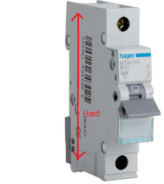

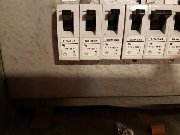

Svo er ég að spá með öryggin, svona eru þau sem ég er með, gömul Siemens:
Hvar fær maður svona í dag? Sé að Smith og Norland er með Siemens öryggi en þau eru nýrru og öðruvísi í útliti. Passa þau í þessa töflu eða verður þetta eitthvað mix?
Veit að það eru ófáir rafvirkjar hér. Langar að fá smá upplýsingar. Er að taka í gegn hjá mér eldhúsið og er að pæla með raflagnir fyrir bakarofninn og örbylgjuofn (900W). Á veggnum þar sem þessir tveir ofnar verða er ein opin dós sem er á sér grein í töflunni, en þar er bara 10A öryggi eins og er. Ég þarf að láta skipta því öryggi út fyrir 16A og draga 2.5q víra í staðinn fyrir 1.5q vírinn sem er þarna fyrir. Svo fór ég að pæla, er ein 16A grein nóg fyrir bakarofn *og* örbylgjuofn? Þeir verða nú líklega ekki oft í notkun samtímis en maður veit aldrei. Ef 16A er ekki nóg, hvað er í stöðunni? Gæti ég látið bæta við t.d 13A öryggi í töfluna og dregið nýja víra úr því í sama röri og hinir vírarnir? Þá væri ég semsagt með eitt 16A öryggi og 2.5q víra fyrir bakarofninn, svo 13A öryggi og 1.5q/2.5q vír fyrir örbylgjuna, í sama rörinu og svo sitthvorn tengilinn. Það sem ég er semsagt aðallega að spá, er hvort það sé leyfilegt að vera með "tvær greinar" í einu og sama rafmagnsrörinu.

Ekkert mál. Ef þú kæmir með heildar mynd með coverinu og án covers er hægt að segja meira til.
Hvernig eru annars lagnirnar hjá þér, Plast eða Járn ? gæti nefnilega verið vesen að bæta við til viðbótar 3x2,5q. En ef það er plast þá ertu golden. Getur meira að segja skipt út þessu 10A öryggi og sett 13A á 1.5q til að prófa hvort það sé að slá út.
Maður gæti farið allan daginn á svona umræðum, en lítið yrði unnið hehehehe
