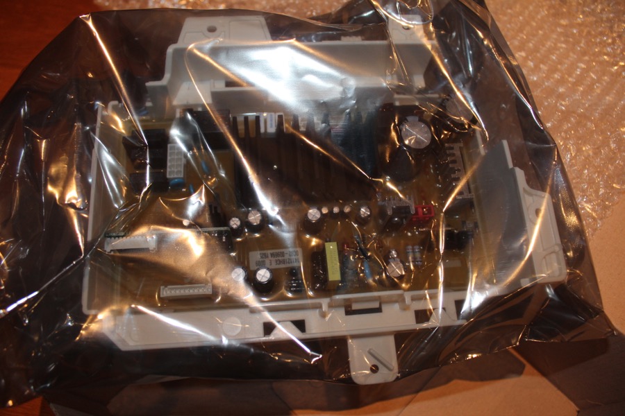

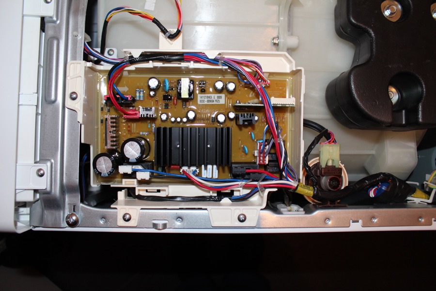

Er búinn að skipta um nokkur móðurborð í tölvum gegnum tíðna en þetta var í fyrsta skipti sem ég skipti um móðurborð (stýringu) í þvottavél.
Það kom mér á óvart hversu auðvelt þetta var. Ég tók nokkrar myndir að ganni mínu það sem þetta er frekar nördaleg aðgerð. :megasmile
Móðurborð í kassanum
Vel innpkakkað í bóluplast
Antistatic bag
Úr kassanum
Rúmlega tveggja ára gömul top of the line 12kg
Framhlið séð ofan frá

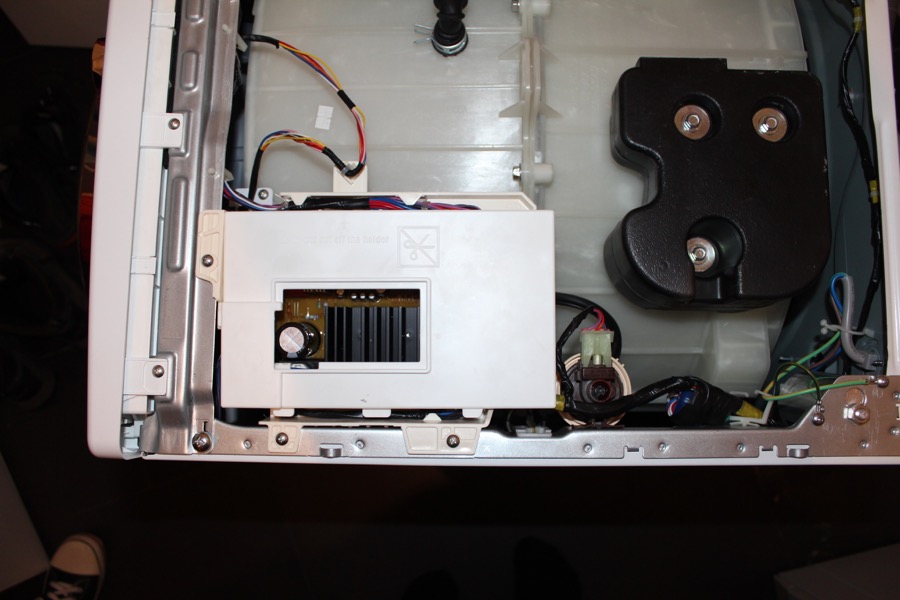

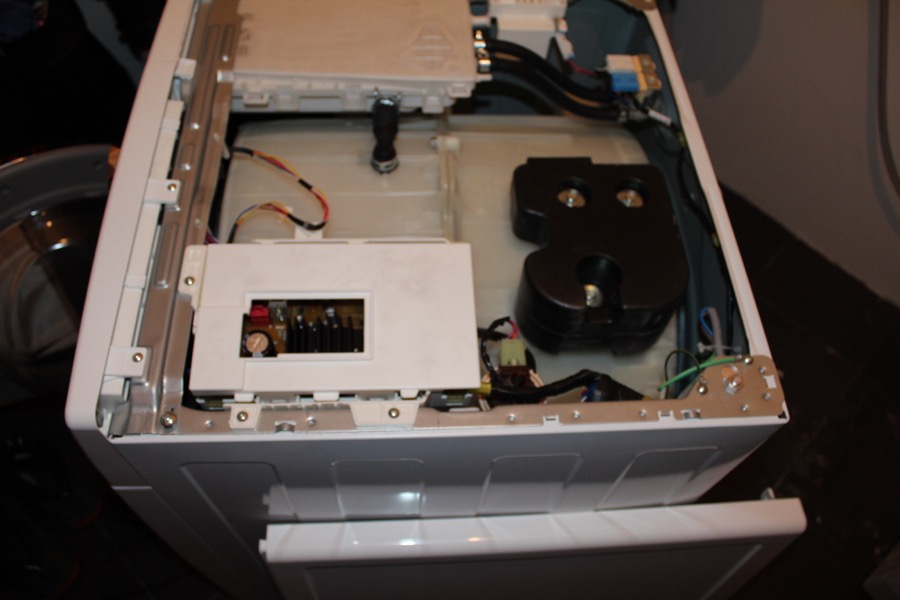

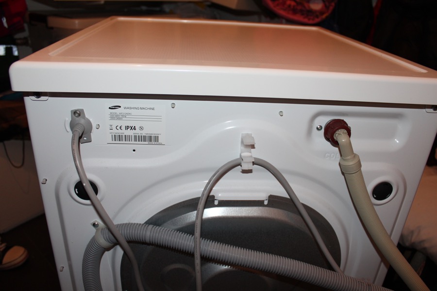

Bakhlið, losa tvær skrúfur og renna toppstykki af
Lets rock!

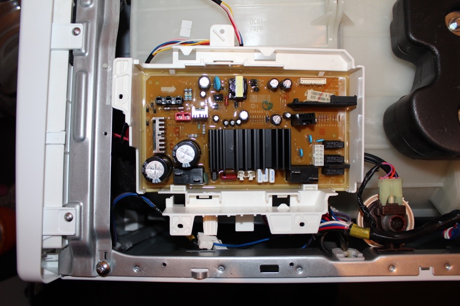

Toppstykkið farið af, móðurborðið undir plathlífinni

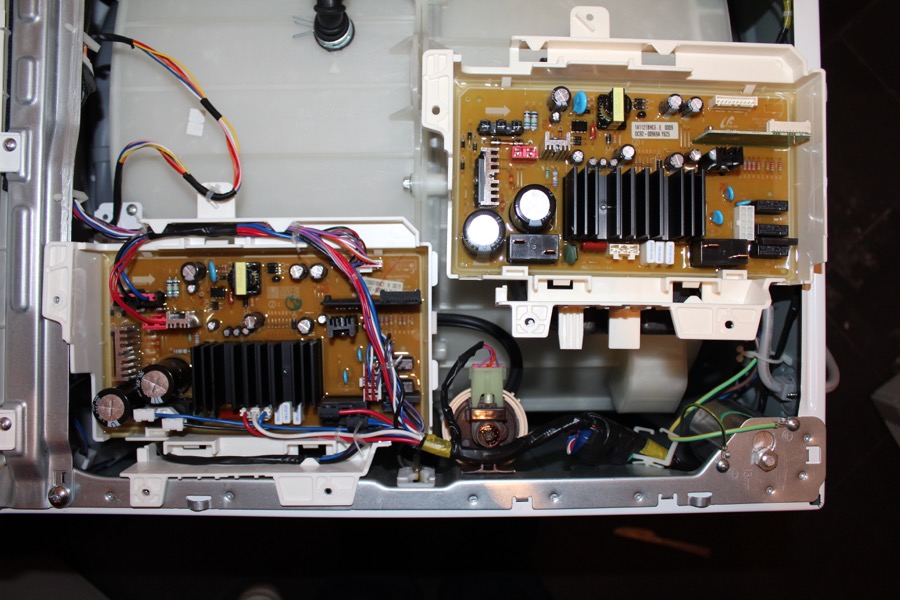

Hlífin farin af, nýa móðurborðin hlið við hlið
Þá er að losa alla kaplana
Kaplarnir lausir
Nýja móðurborðið komið í og tengt
Allt virkar, velja tungumál
Loka boxinu, toppstykkið á og byrja að þvo

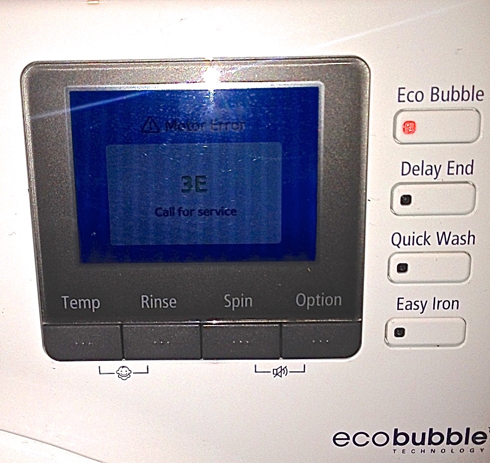

Vélin fór að stoppa í miðjum þvotti, oft 2-3x í hverjum þvotti og einnig tók 60° þvottaprógram 2 - 3 tíma sem venjulega tók 1.5 tíma.
Í hvert sinn sem hún stoppaði þá kom 3E error á skjáinn.
Það var mat viðgerðarmanns að stýringin eða móðurborðið eins og ég kalla það væri ónýtt og það reyndist rétt.
Það er fimm ára kvörtunarfrestur á tækjum sem eiga að bera lengri líftíma, Samsung framleiðandinn hefur ekki meiri trú á sínum vörum sen svo að þeir neituðu að taka þetta á sig þótt þetta væri augljóslega framleiðslugalli, eftir stendur að Elko tók það á sig. Verð að segja að ég var mjög ánægður með hvernig Guðni þjónustustjóri hjá Elko leysti málið. Aldrei neitt vesen og ekkert nema liðlegheitin.
Stýringin kostaði 25.000.- en líklega hefði vinnan verið annað eins. En þar sem ég er uppá Kjalarnesi og þokkalega handlaginn þá fannst mér alveg sjálfsagt að spara þeim vinnuna og setja móðurborðið sjálfur í vélina. Ef ég hefði lent í vandræðum þá hefði Guðni örugglega sent viðgerðarmann á staðinn. Allaveganna þá fær þjónustustjóri Elko 5 stjörnur af 5 mögulegum fyrir það hvernig hann leysti þetta. Hann vissi ekkert að tengslum mínum við þennan vef þannig að það hafði engin áhrif.

Sérðu eikvað augljóslega að gamla móðurbóriðið?
Re: [Next Level] Að skipta um móðurborð í þvottavél
Pósturaf GuðjónR » Mán 19. Jan 2015 11:11
bigggan skrifaði:Sérðu eikvað augljóslega að gamla móðurbóriðið?
Góð spurning, málið er nefninlega að það sést ekkert á gamla móðurborðinu, þéttar virðast í lagi engin merki um óeðlilega hitamyndun eða rakaskemmdir. En auðvitað getur verið gallaður íhlutur sem ekki sér á.
