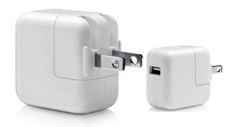

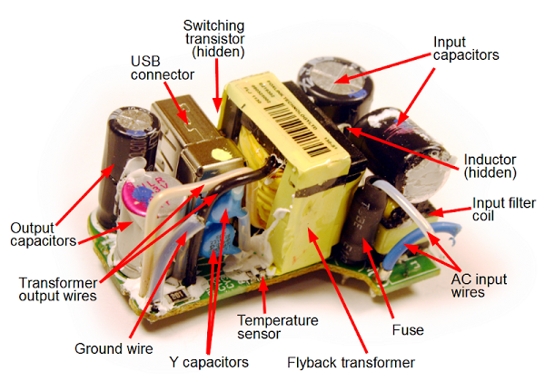

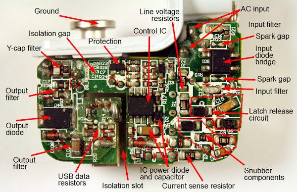

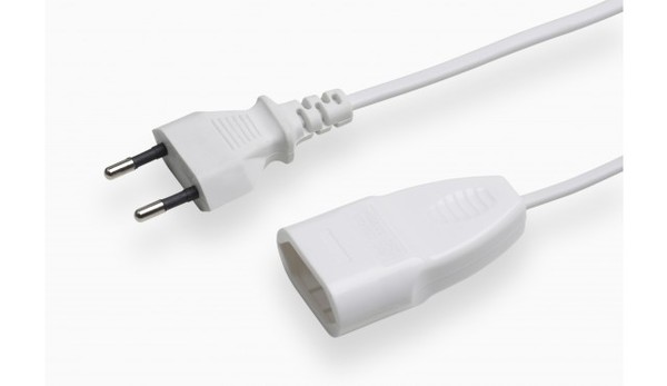

Pósturaf Viktor » Mán 18. Feb 2019 15:17
Ég myndi frekar klippa endan af framlengingarsnúru og nota alvöru 2A charger inni í veggnum en að fara í eitthvað noname kínadrasl, en það er bara ég \:D/
Myndir af alvöru iPad charger:
