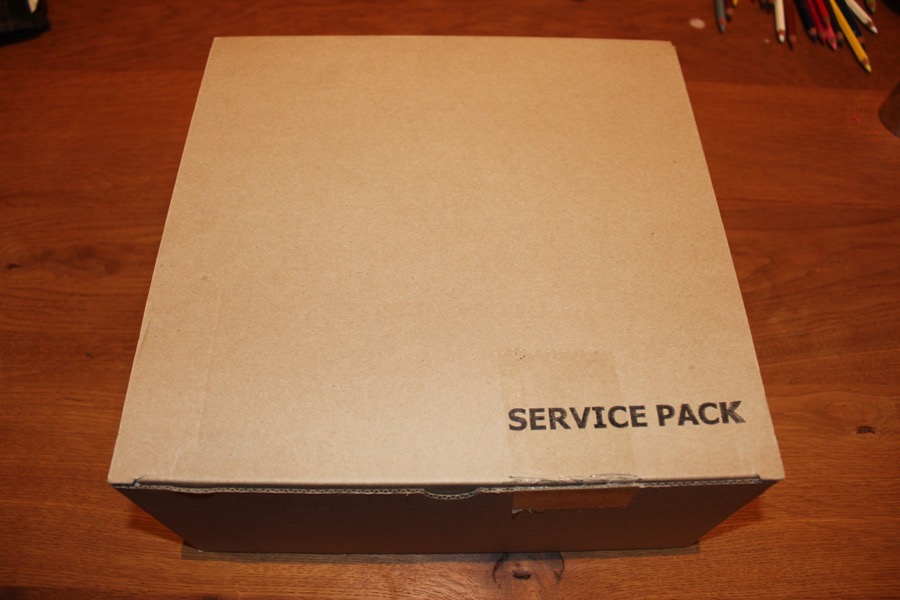

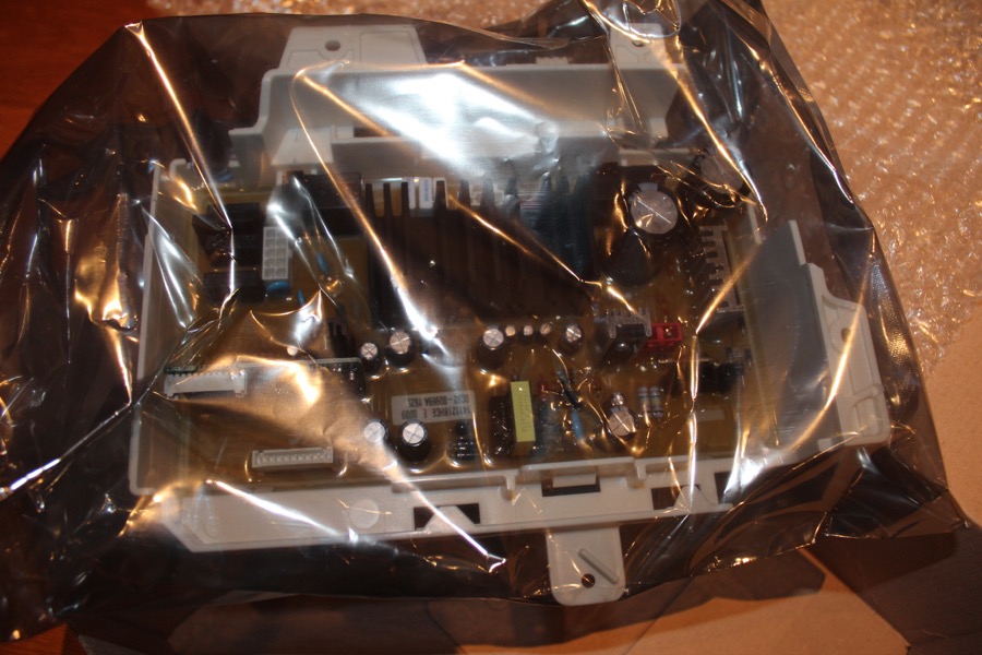

Móðurborð í kassanum

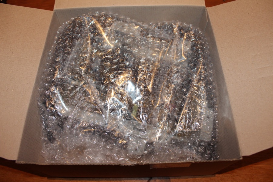

Vel innpkakkað í bóluplast
Antistatic bag

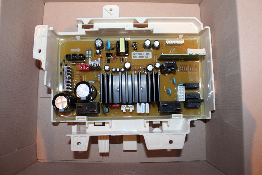

Úr kassanum

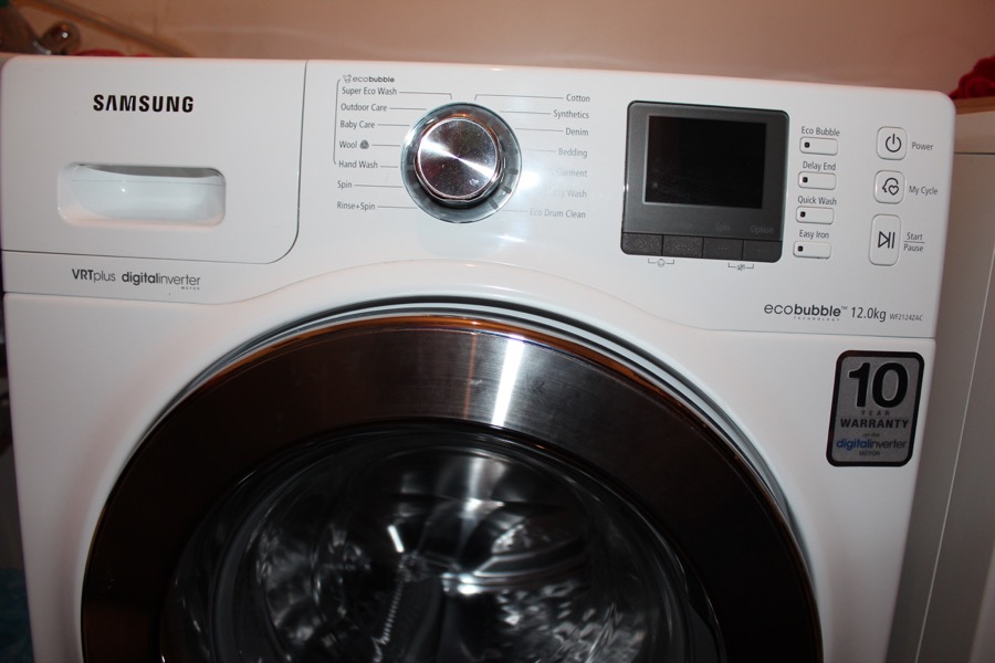

Rúmlega tveggja ára gömul top of the line 12kg

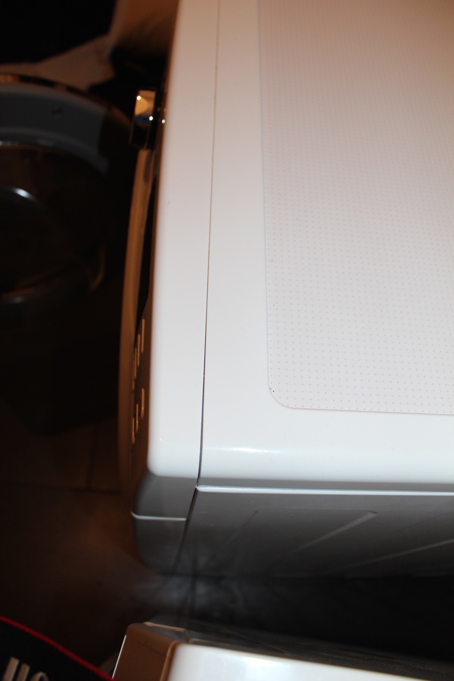

Framhlið séð ofan frá

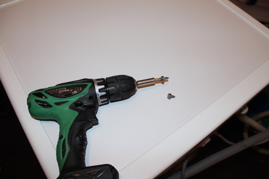

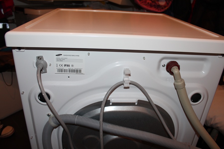

Bakhlið, losa tvær skrúfur og renna toppstykki af

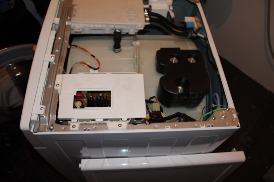

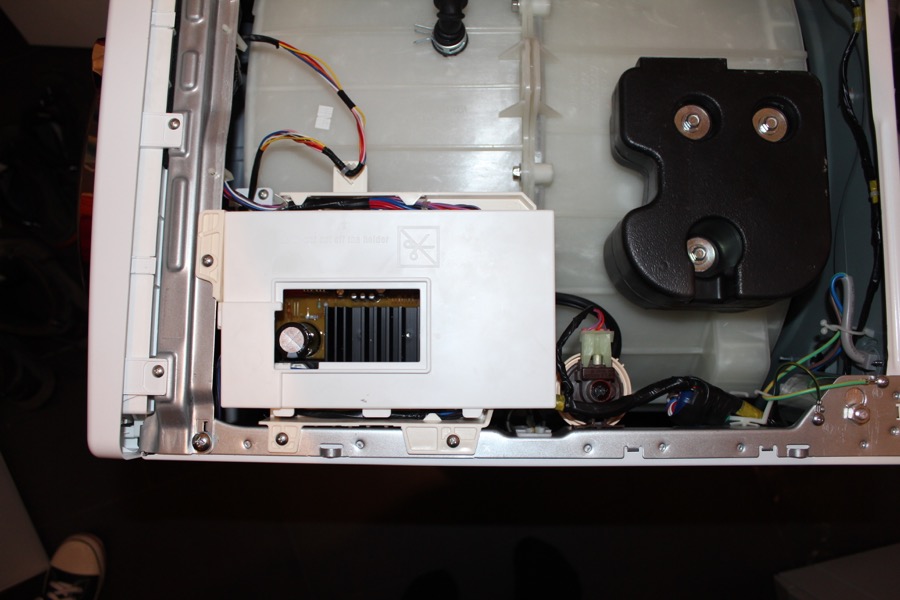

Toppstykkið farið af, móðurborðið undir plathlífinni

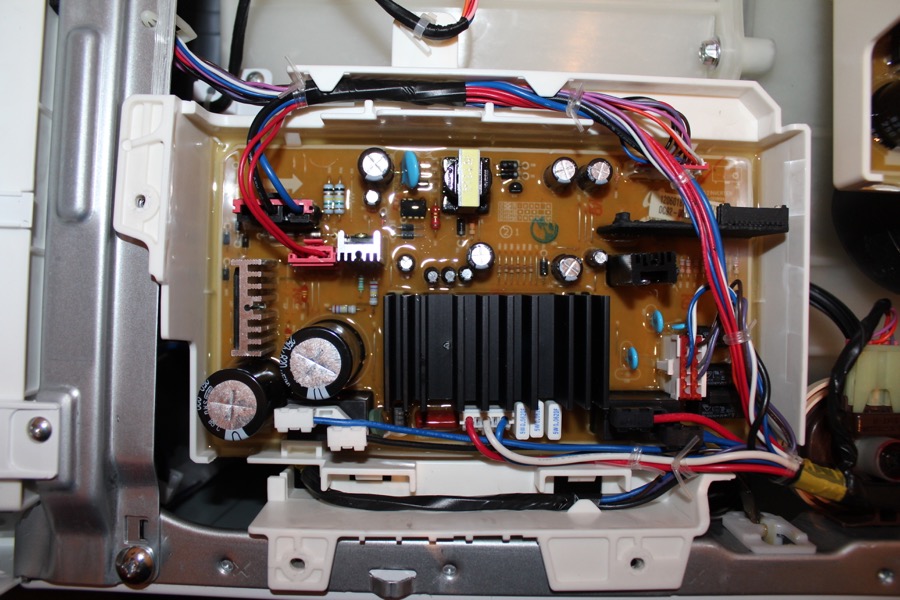

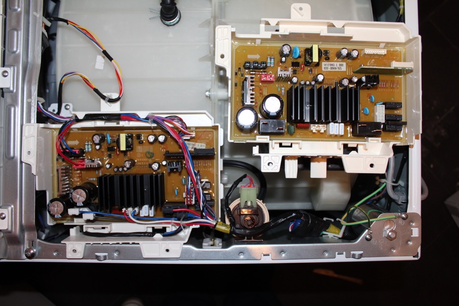

Hlífin farin af, nýa móðurborðin hlið við hlið

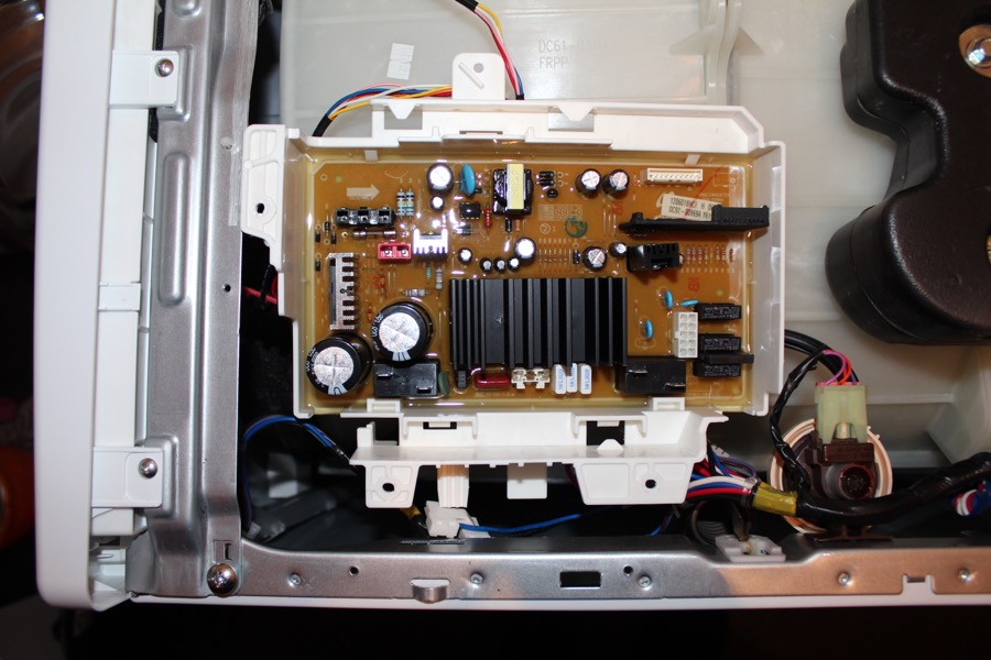

Þá er að losa alla kaplana

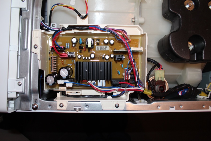

Kaplarnir lausir
Nýja móðurborðið komið í og tengt

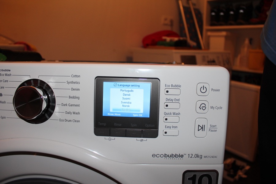

Allt virkar, velja tungumál

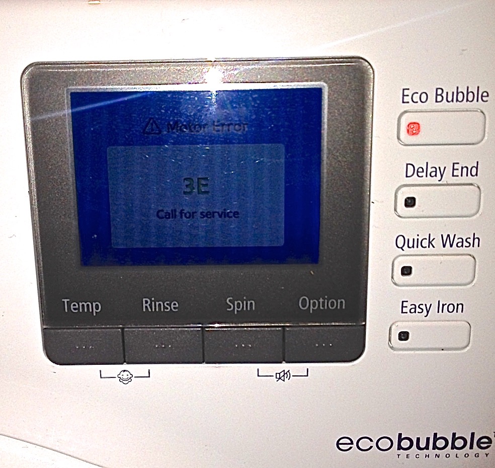

Hún kostaði um 200k í Elko í ágúst 2012 en þetta var vaxtabótavél, hún var byrjuð að láta eitthvað undarlega í desember síðastliðnum.
Vélin fór að stoppa í miðjum þvotti, oft 2-3x í hverjum þvotti og einnig tók 60° þvottaprógram 2 - 3 tíma sem venjulega tók 1.5 tíma.
Í hvert sinn sem hún stoppaði þá kom 3E error á skjáinn.
Það var mat viðgerðarmanns að stýringin eða móðurborðið eins og ég kalla það væri ónýtt og það reyndist rétt.

Stýringin kostaði 25.000.- en líklega hefði vinnan verið annað eins. En þar sem ég er uppá Kjalarnesi og þokkalega handlaginn þá fannst mér alveg sjálfsagt að spara þeim vinnuna og setja móðurborðið sjálfur í vélina. Ef ég hefði lent í vandræðum þá hefði Guðni örugglega sent viðgerðarmann á staðinn. Allaveganna þá fær þjónustustjóri Elko 5 stjörnur af 5 mögulegum fyrir það hvernig hann leysti þetta. Hann vissi ekkert að tengslum mínum við þennan vef þannig að það hafði engin áhrif.

Sérðu eikvað augljóslega að gamla móðurbóriðið?

bigggan skrifaði:Sérðu eikvað augljóslega að gamla móðurbóriðið?
Góð spurning, málið er nefninlega að það sést ekkert á gamla móðurborðinu, þéttar virðast í lagi engin merki um óeðlilega hitamyndun eða rakaskemmdir. En auðvitað getur verið gallaður íhlutur sem ekki sér á.
