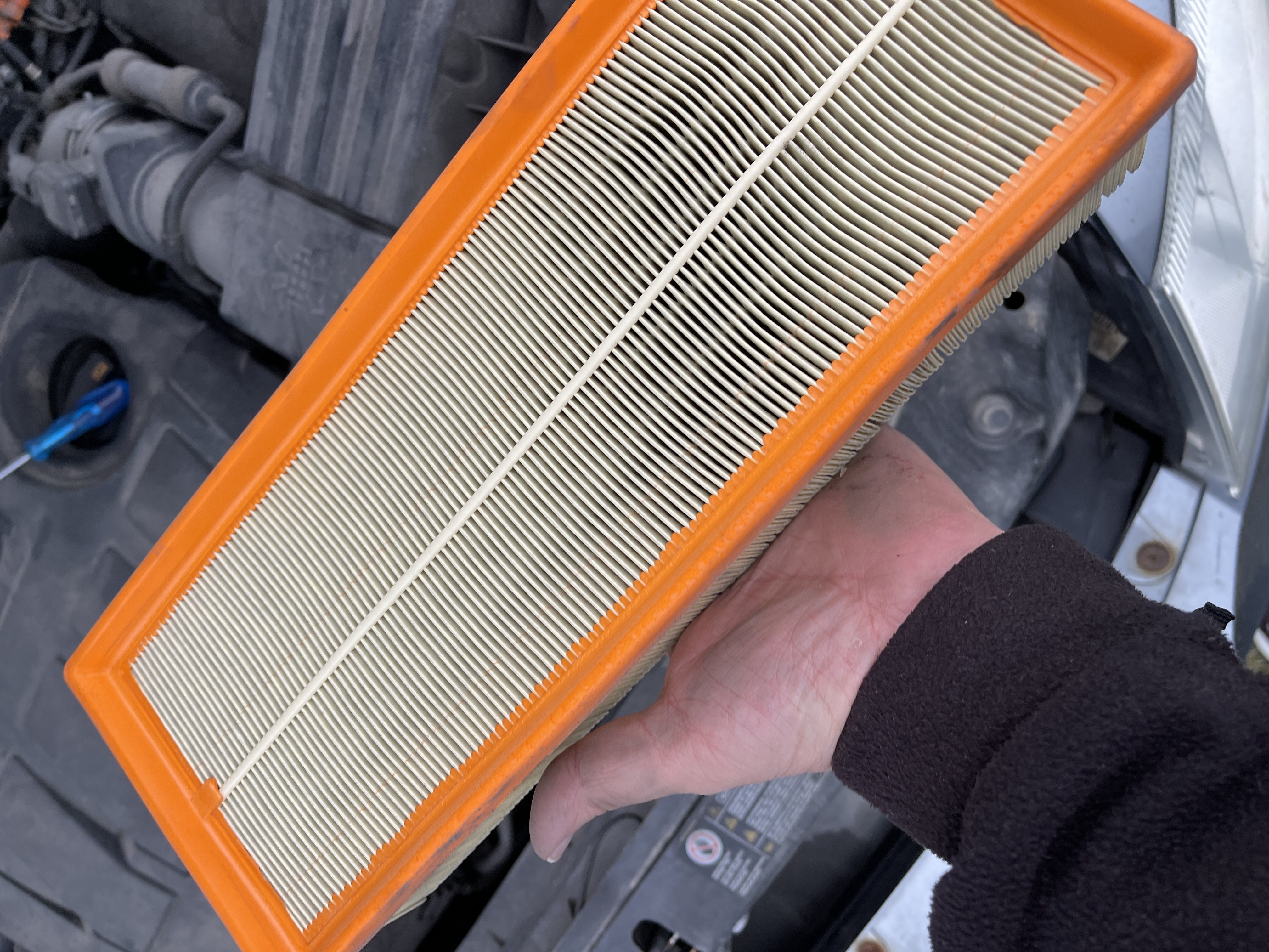

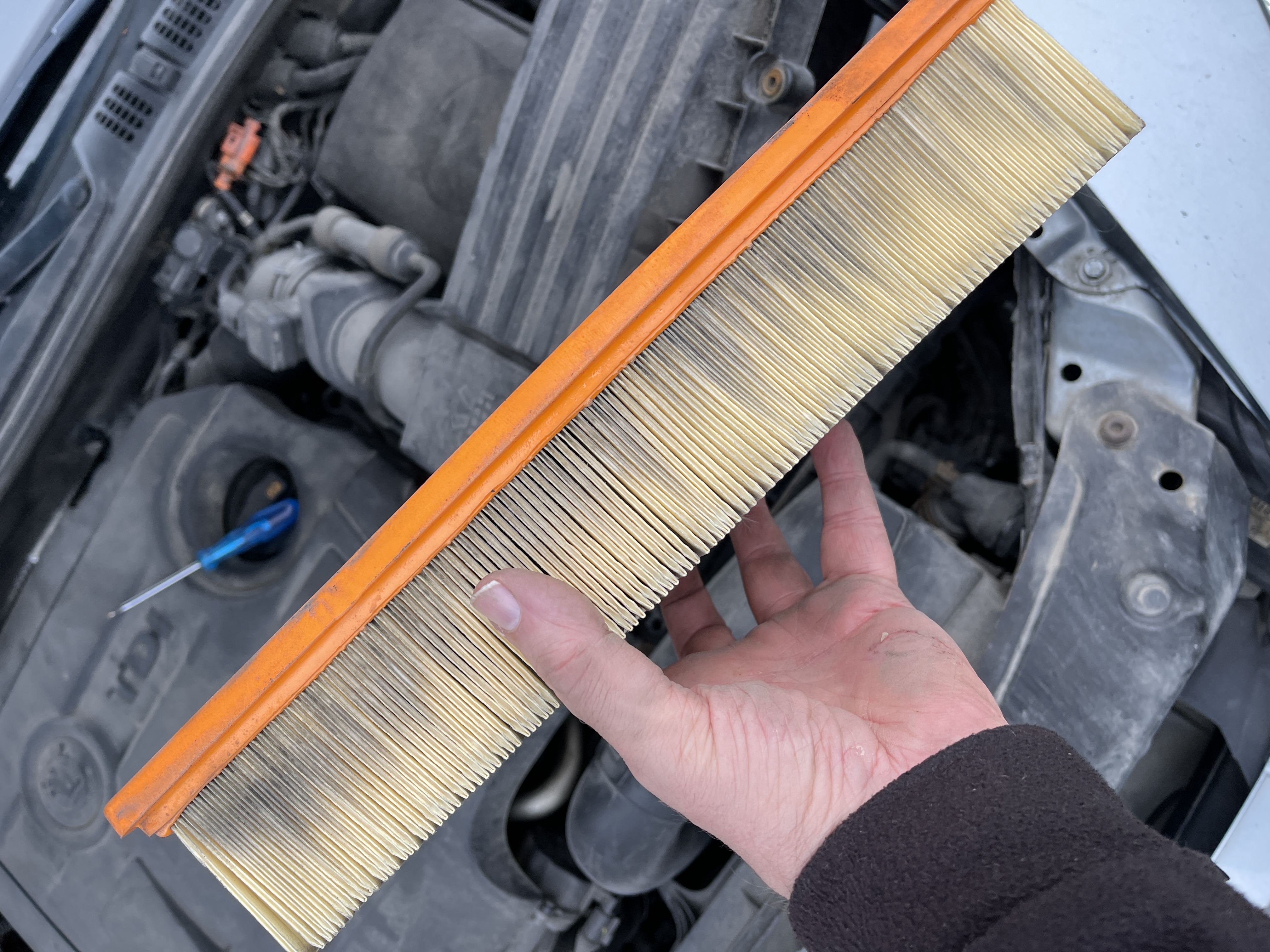

Nei, er bara búinn að skoða ofan í húdd, sá smurolíusmit við einn spíss.

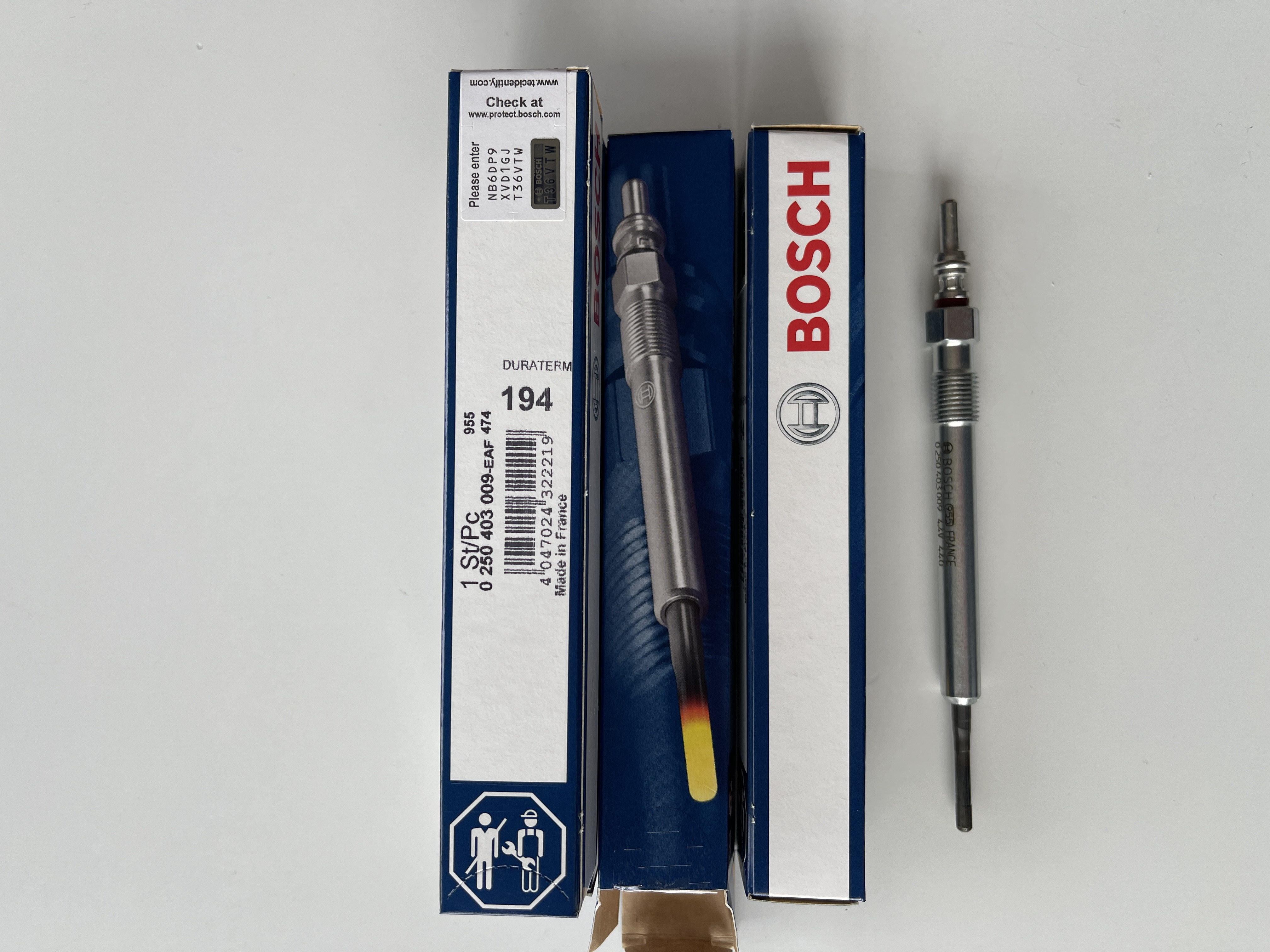

Loftfilter og disel sía eru í lagi enda bara 19 mánuðir síðan ég skipti. Keypti ný glóðarkerti í gær og ætla að skipta um. Hef verið að nota disel bætiefni, vona að það sé ekki að valda þessu.

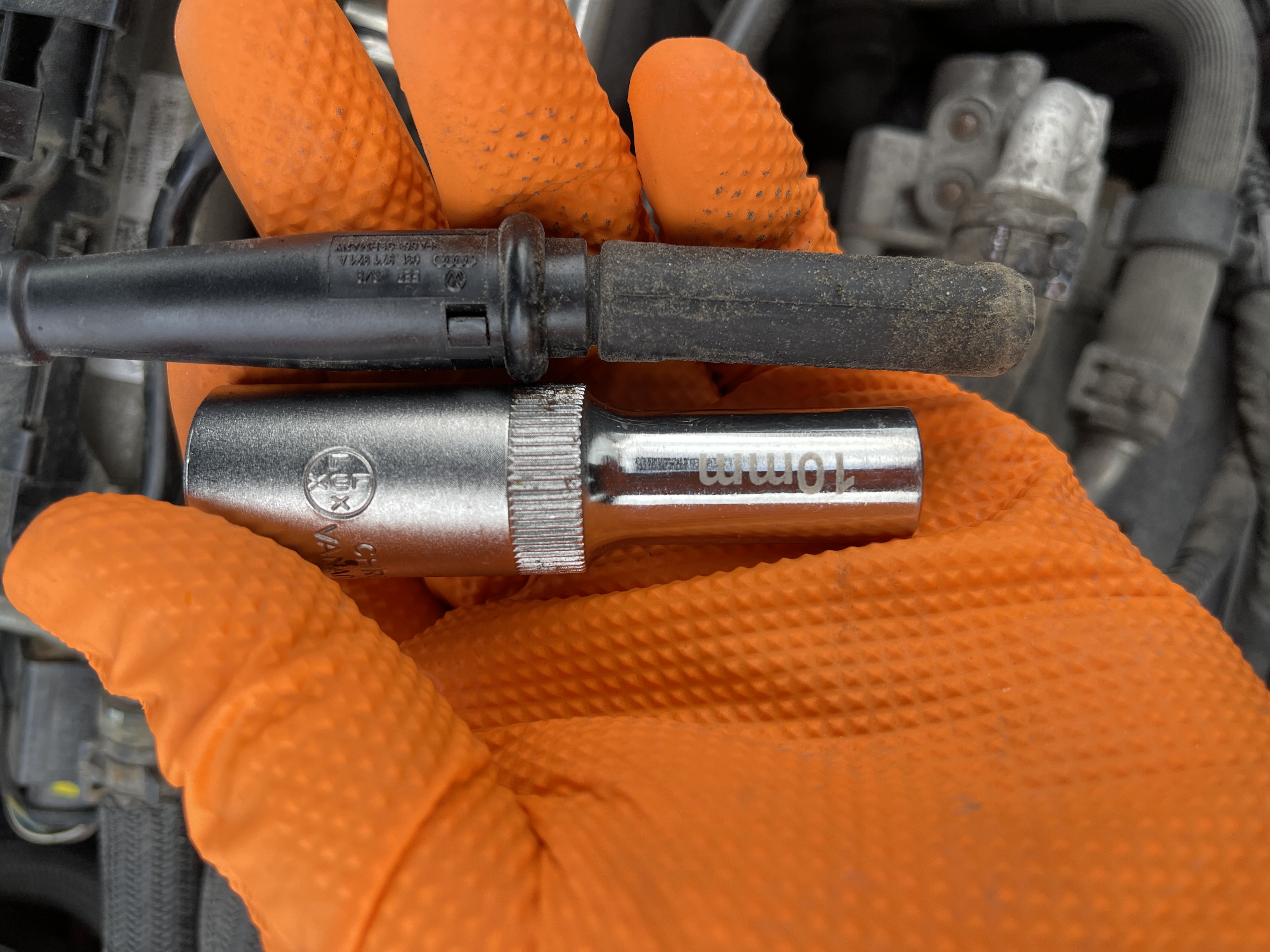

p.s. ætlaði að skipta um glóðarkerti í leiðinni en toppurinn minn náði ekki alla leið niður.

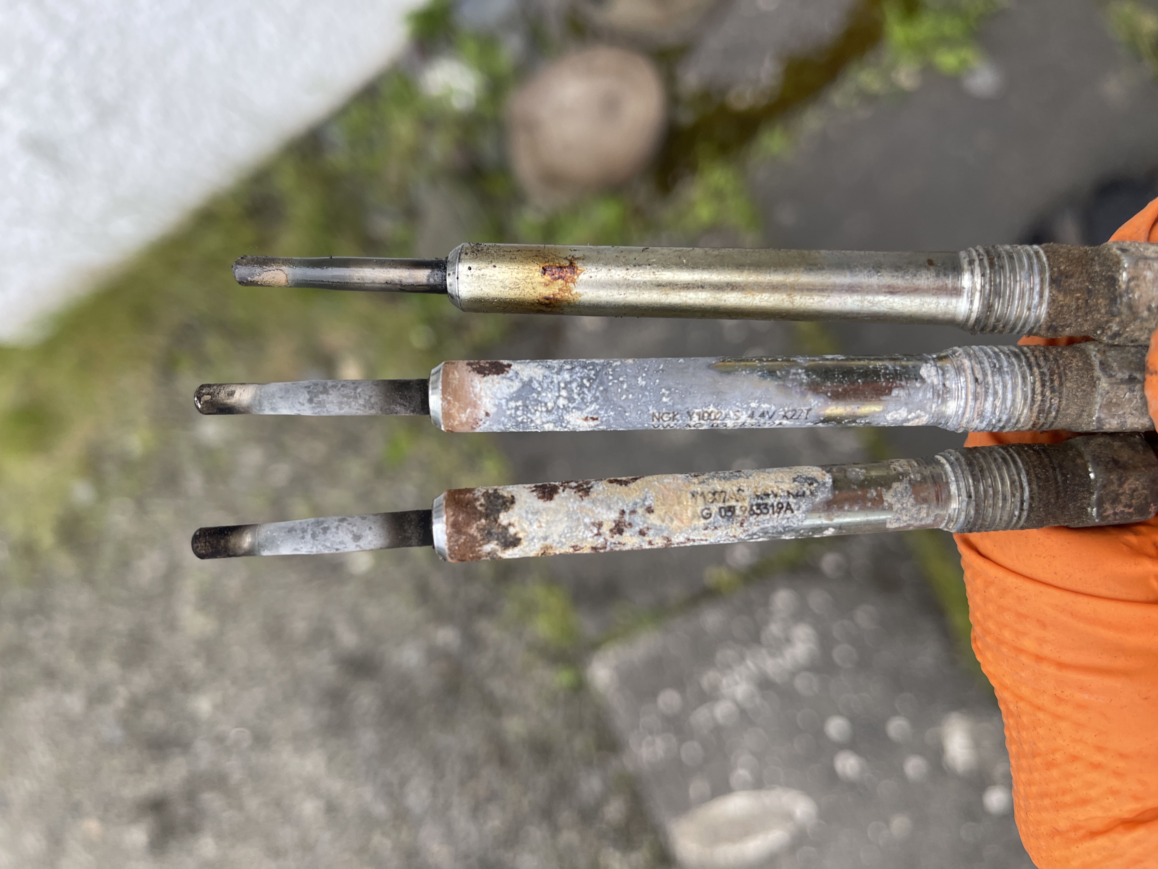

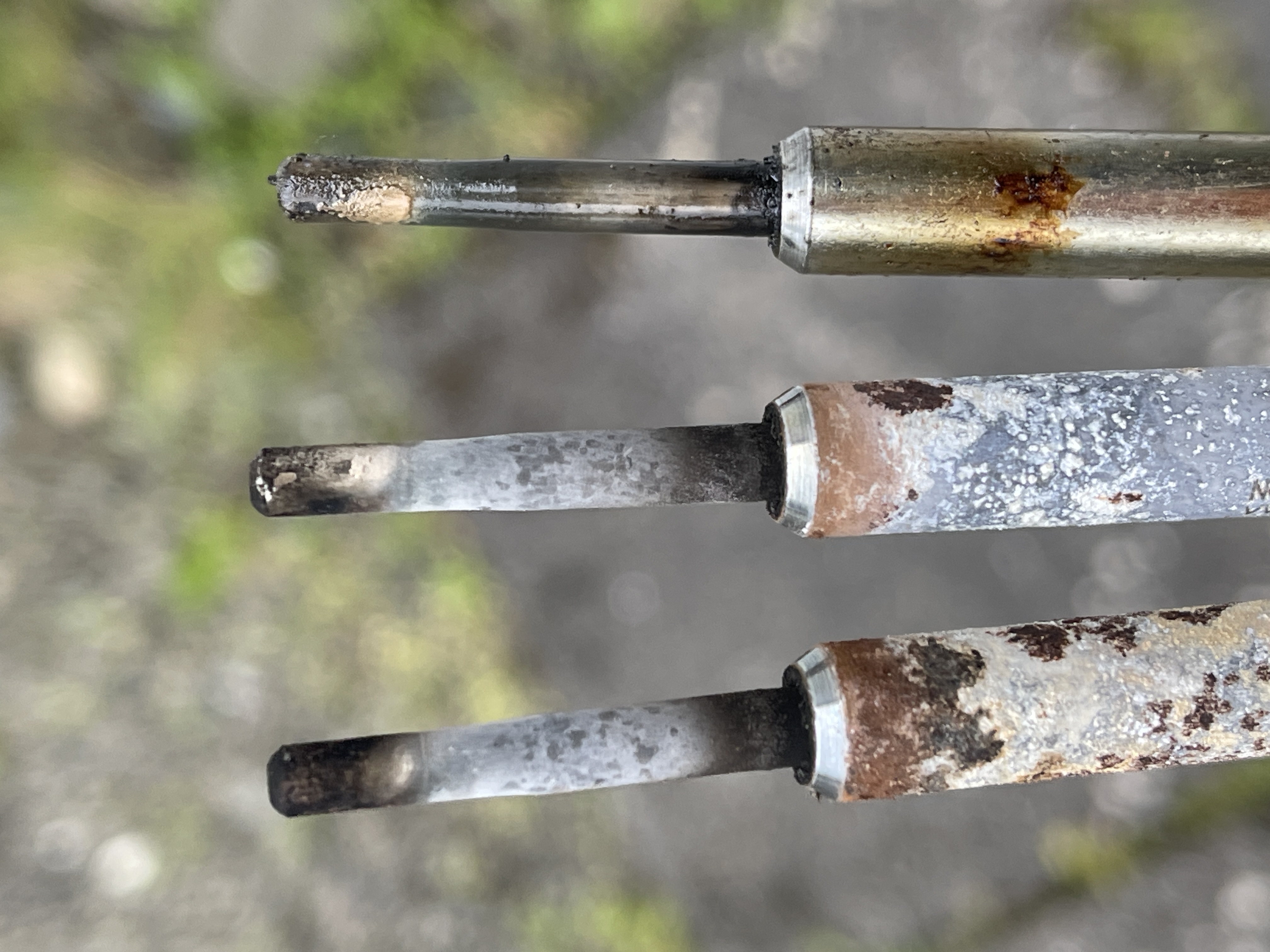

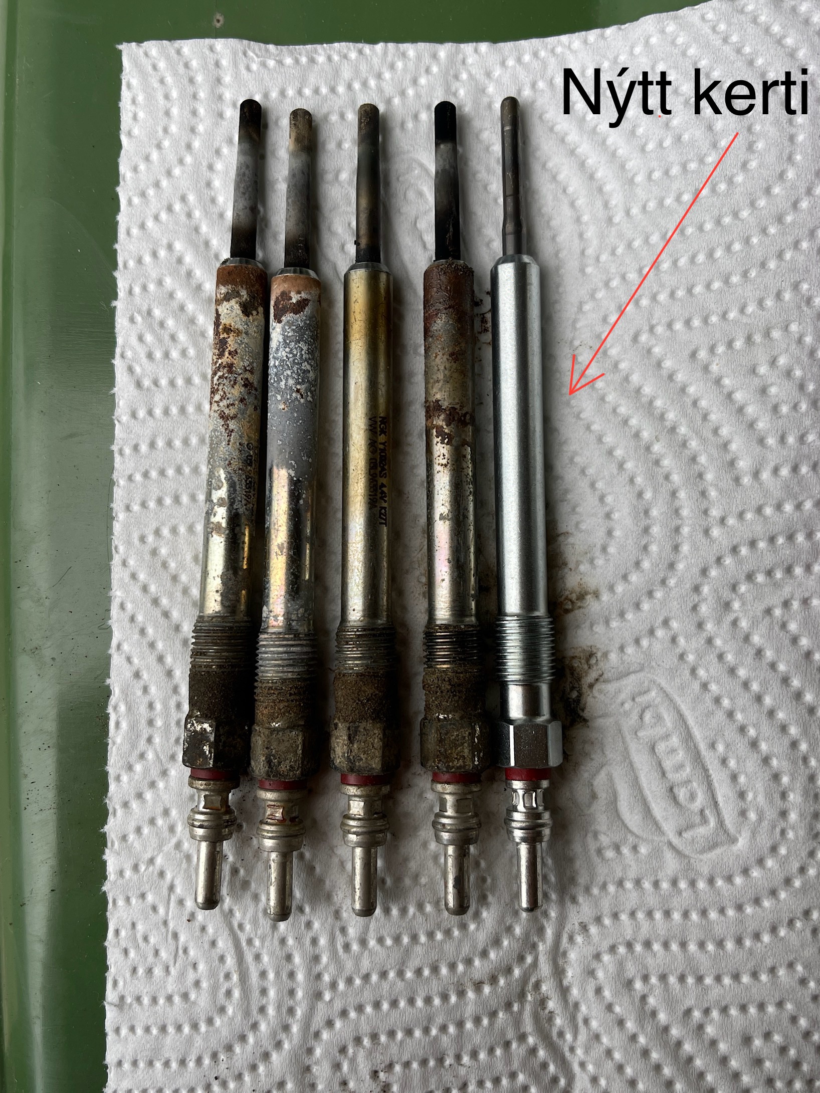

Ég skipti um glóðarkerti í gær. Það var glóðarkerti númer 3 við spíss númer 3 (sem mér finnst leka). Tilviljun eða ekki, en það var eina kertið sem var heillegt og endinn á því var olíublautur með pjúra dísillykt. Þrátt fyrir að ég hafi kveikt á bílnum og látið hann ganga í 10 mínútur áður en ég tók glóðarkertin úr.
Það sést vel á myndunum hvernig glóðarkerti númer 3 er miklu heillegra en öll hin kertin.
- IMG_8954.jpeg (1.65 MiB) Skoðað 14731 sinnum
- IMG_8953.jpeg (2.17 MiB) Skoðað 14731 sinnum
- IMG_8958.jpeg (1 MiB) Skoðað 14731 sinnum

Svo er spurning hvort hann sé að það sé í lagi með hráolíudæluna að olíuverkinu ? Ef hann er að missa afl og drepa á sér og það hefur þurft að draga hann í gang þá dettur mér þetta í hug, bara smá innlegg.

Kónarnir lýta vel út eða slópið á kertunum amk, er þetta ekki bara sót í kvikunni á glóðaroddunum ?
Svona ljót tæring er væntanlega ekki óeðlileg miðað við hvað það er pain in the ass að ná þessu alltaf úr ,örugglega mikil söggun á þessu svæði og galvanísk tæring.

einarsim skrifaði:Hvernig fór þetta?
Ílla, endaði með að kosta mig í kringum milljón.
