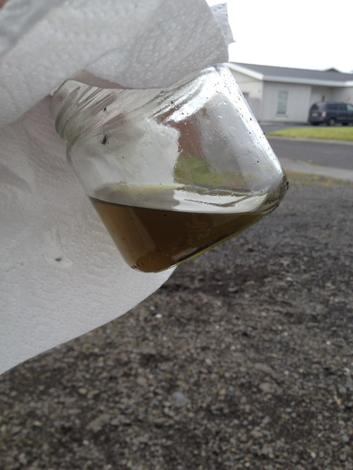

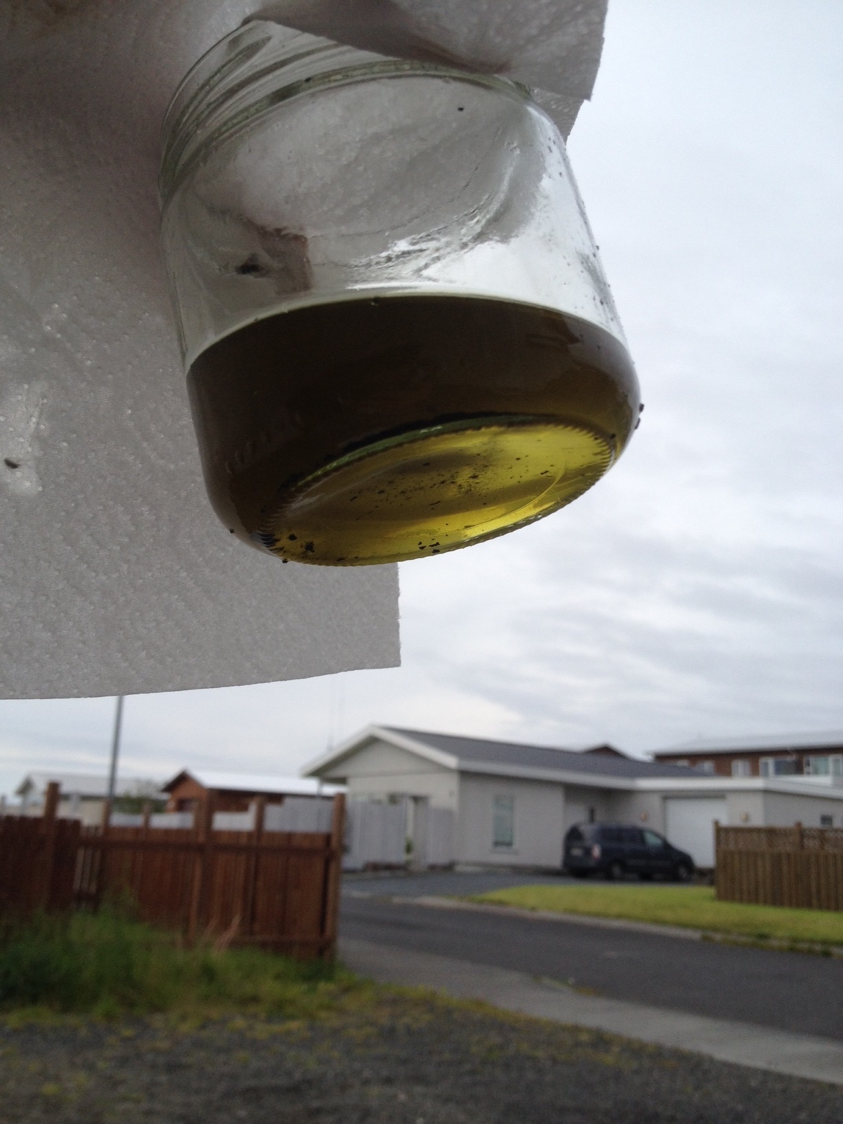

Er þetta eðlilegur litur á bremsuvökva? Búinn að vera á bílnum í 5 ár og 110k km.
Ég var að googla og samkvæmt því er litur á nýjum vökva "clear with yellow tint".
Þessi er hinsvegar neon/mosa grænn.
Þurfti að opna ventil á öðru afturhjólinu svo ég gæti pressað bremsudæluna inn vegna bremsuklossa skipta.
Tók ~80 ml. af bremsuvökva og svona lítur hann út.
p.s. veit einhver hversu mikið magn af bremsuvökva er á Skoda Octavia 2013?

ætti að vera einsog hungang á litinn, miðað við þessar myndir myndi ég skola þessu út og setja nýjan vökva. er fáranlega létt og einföld aðgerð þegar upp er staðið og gæti bjargað lífi þínu eða einhvers annars þegar upp er staðið

Kominn tími til að flush-a kerfið.

Þú sérð að það er kominn dökkur tónn saman við litinn. Alveg kominn tími á þennan. Sérð muninn ef þú kaupir nýjan og skoðar hann. Það er gott practice að tappa af út við hvert hjól á 2-3 ára fresti. S.s. ekki flusha öllu af forðabúrinu heldur bara tappa út 50-100ml við hvert hjól (það ætti að nægja til að fá ónotaðan vökva af forðabúrinu inní "leiðslurnar" og dæluna). Nóg að vera með 1 brúsa í svoleiðis.

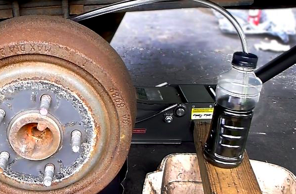

Ég myndi skipta um vökva, ég nota fiskabúr slöngu og gosflösku til að flusha svo þú endir ekki með loft í kerfinu.
Til tonn af leiðbeiningum á netinu/youtube

Ætla að fá mér fiskabúrsslöngu og gera gat á tappann á gosflösku.
Fínt trix þetta með "loftið", að fá einhvern til að standa á bremsunni meðan þú opnar nippilinn og þangað til þú lokar, og til að vera extra öruggur að vera með slönguna ofan í botninn á gosflöskunni því þá dregur hún vökva í stað lofst ef bremsumaðurinn klikkar á sínu. :)
Mesta gruggið hlýtir að vera í og við dæluna þannig að þetta ætti að duga, kaupa 500ml brúsa og reyna að taka 100ml af hverju hjóli.
