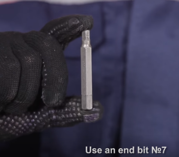

Já sæll! gæti opnað verkstæði með öllum þessum græjum!
Það er bara venjuleg handbremsa að ég held.
Er ekki búinn að skoða að framan, var að horfa á video þar sem hann skiptir um að framan en í Skoda Superb, þar notar hann hann ekki fastan lykil heldur "end bit nr. 7" hefur einhver hérna reynslu af venjulegum Skoda Octavia hvað þetta varðar? Spurning um að verða sér úti um þennan bita áður en framfjólin verða tekin undan.
end bit nr7.PNG (347 KiB) Skoðað 5376 sinnum

Þetta er í raun bara venjulegur sexkanntur, trúlega þarftu hann til að losa bremsu unitið af af bílnum svo þú getir skift um klossana. Annars notar WV samsteypan (Audi, WV, Skoda, Seat) oft Spline bolta sem þurfa toppa sem líta svona út:
https://www.sindri.is/spline-12-toppur- ... btbcja1606
Ef það er venjuleg handbremsu stöng þarftu ekki að hafa áhyggjur af rafmagnsmoturum en ef það er lítill takki sem þú togar/ýtir á til að setja handbremsuna á þá er rafmagnsbremsa, það er td svoleiðis búnaður í VW Passatinum sem ég á

skodinn er með 7mm 6kant

Spline = 12 kantur? alltaf er maður að læra eitthvað nýtt, en það er ekkert rafmagn við handbremsuna, bara gamli góði vírinn og handfang.
einarbjorn skrifaði:skodinn er með 7mm 6kant
Ég á 7mm 6kant, samt spurning um að kaupa svona gaur á skrallið, mun meira átak sem maður nær þannig ef þetta er orðið gróið og fast.

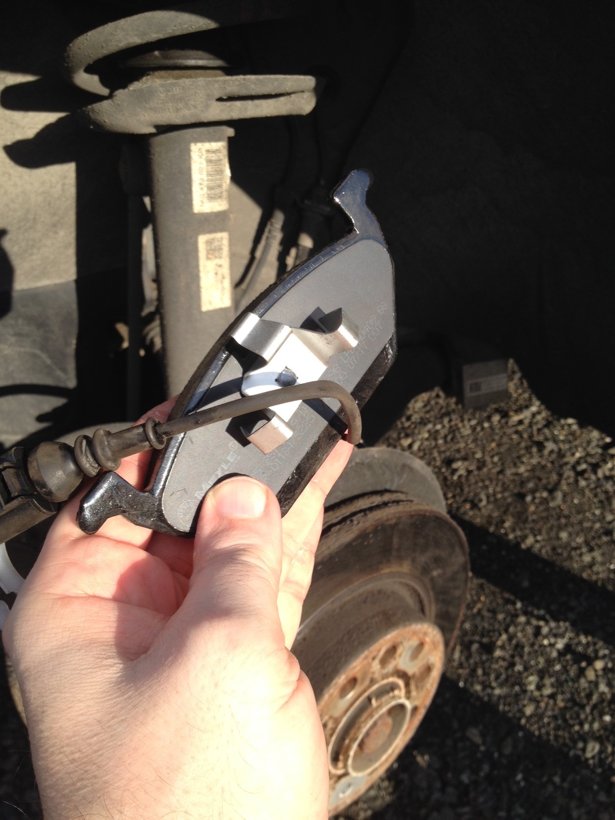

Jæja, er að setja framklossana í, en það er rafmangstengi á einum þeirra en ekki á þeim sem eru í bílnum.
Að öðru leiti þá eru klossarnir eins og passa í, er ekki málið að klippa þetta rafmagnstengi af?

GuðjónR skrifaði:Jæja, er að setja framklossana í, en það er rafmangstengi á einum þeirra en ekki á þeim sem eru í bílnum.
Er hvorugum meginn tengi, hvorki bílstjórameginn eda farþega meginn?

Nope, ég tók sénsinn og klippti þetta af og allt virkar fínt.

Já allt virkar nema skynjarinn sem nemur þegar klossarnir eru að verða búnir og sýnir ljós þegar svo er komið fyrir þeim :)
Það er enginn skynjari. ;)

Hmmm það hlýtur að vera á 2013 árg af bíl, vinstra megin að framan líklega.....það er á mínum BMW 1996.

Nope það er ekki, prófaði að setja bílinn í gang með enga klossa einmitt til að sjá hvort það kæmi ljós í mælaborðið...nada!
Ástæðan fyrir vírnum hlýtur að vera sú að þessir klossar ganga í nokkrar tengudir bíla.

Færð ekki ljós. Þetta virkar þannig að skynjarinn nær jarðtengingu þegar klossarnir eru að klárast. Heppilegt.
