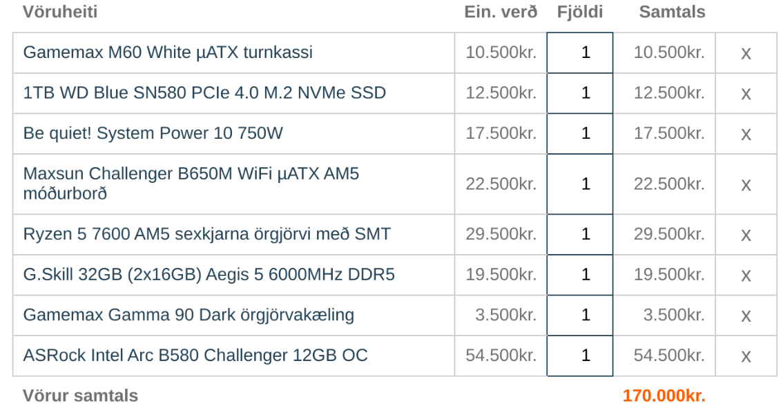

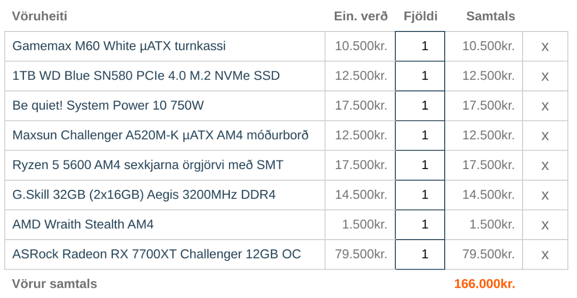

Hérna eru 2 möguleikar sem passa í budget'ið þitt.
Öflugt skjákort en aðeins úreldara platform og veikari örgjörvi. Býður ekki uppá mikla uppfærslumöguleika í framtíðinni. Getur samt uppfært í AM4 X3D örgjörva, aukið minni og stærra skjákort seinna.
Screenshot From 2025-03-06 12-45-20.png (188.83 KiB) Skoðað 29951 sinnum
Öflugri örgjörvi á nýju platformi en veikara skjákort. Býður uppá miklar uppfærslur.

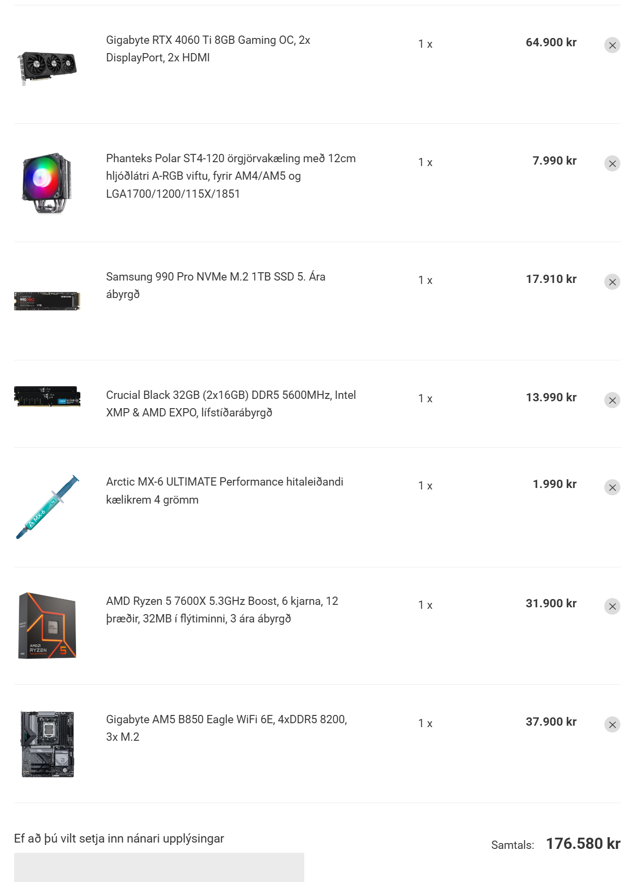

Fékk smá illt í hjartað þegar ég sá að guttinn minn var enn að nota 13 ára buildið og gat ekki spilað neitt á pc vélinni sinni.
fyrst það er svo langt síðan ég setti eitthvað saman þá spyr ég: ef ég nota kassa + aflgjafa sem er til. Er eitthvað þarna sem er heimskulegt val?

Leyfi mér að leggja hér orð í belg, GuðjónR gefur mér bara viðvörun ef ég er að ganga of langt sem starfsmaður verslunar.

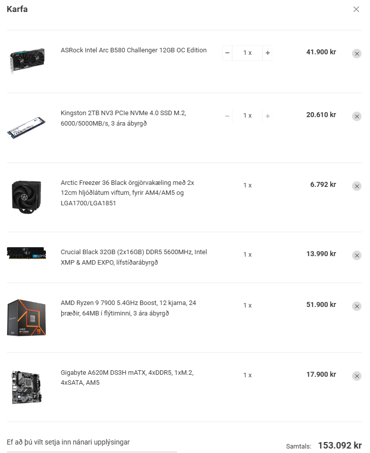

Þetta er flottur pakki, en sjálfur myndi ég gera eftirfarandi breytingar:
Screenshot 2025-05-06 164915.png (92.79 KiB) Skoðað 8117 sinnum
Móðurborð - Það er tilboð á mjög fínum Gigabyte A620 mATX borðum, svo nema það sé einhver sérstök ástæða fyrir því að þig langi í dýrara borð, þá myndi ég íhuga það.
Örgjörvi - Sama, það er tilboð á Ryzen 9 7900, sem er rosalega flottur og öflugur örgjörvi sem hitnar lítið. Er bara 1stk eftir á þessu verði.
Kæling - Phanteks kælingin er fín, en það er einnig tilboð á Arctic Freezer 36 kælingu, hún er öflugri og vígalegri, kemur með 2x viftum í staðin fyrir 1x, og kemur með MX-6 kælikremi, svo þú sparar einnig þar.
SSD - Samsung 990 Pro er auðvitað mjög öflugur diskur, en ég tæki sjálfur 2TB Kingston NV3 fyrir þetta build heldur en 1TB Samsunginn. Mikið meiri líkur á að hann vanti frekar plássið heldur en hraðann.
Skjákort - Já, ég hefði gripið 4060 Ti kortið, en þau voru á rýmingarsölu hjá okkur og eru búin og koma ólíklega aftur. Set því B580 sem er á mjöööög góðu verði núna, fínn kraftur og frábært budget kort en svo geturðu líka skoðað með að bíða aðeins eftir því að 5060 Ti komi á skemmtilegri verð. Myndi bara ráðleggja þér að taka B580 kortið og sjá svo til.
