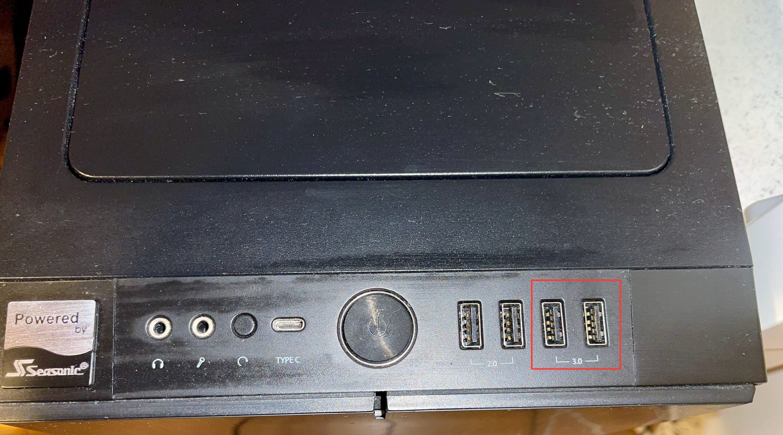

Er í smá vandræðum, er með PC sem ég setti saman 2019, en ég var að strauja hana og setja upp nýtt Windows á dögunum.
Það sem gerðist var að tvö port framan á kassanum hættu að virka, þessi sem eru merkt USB 3.0 Hin portin tvö virka.

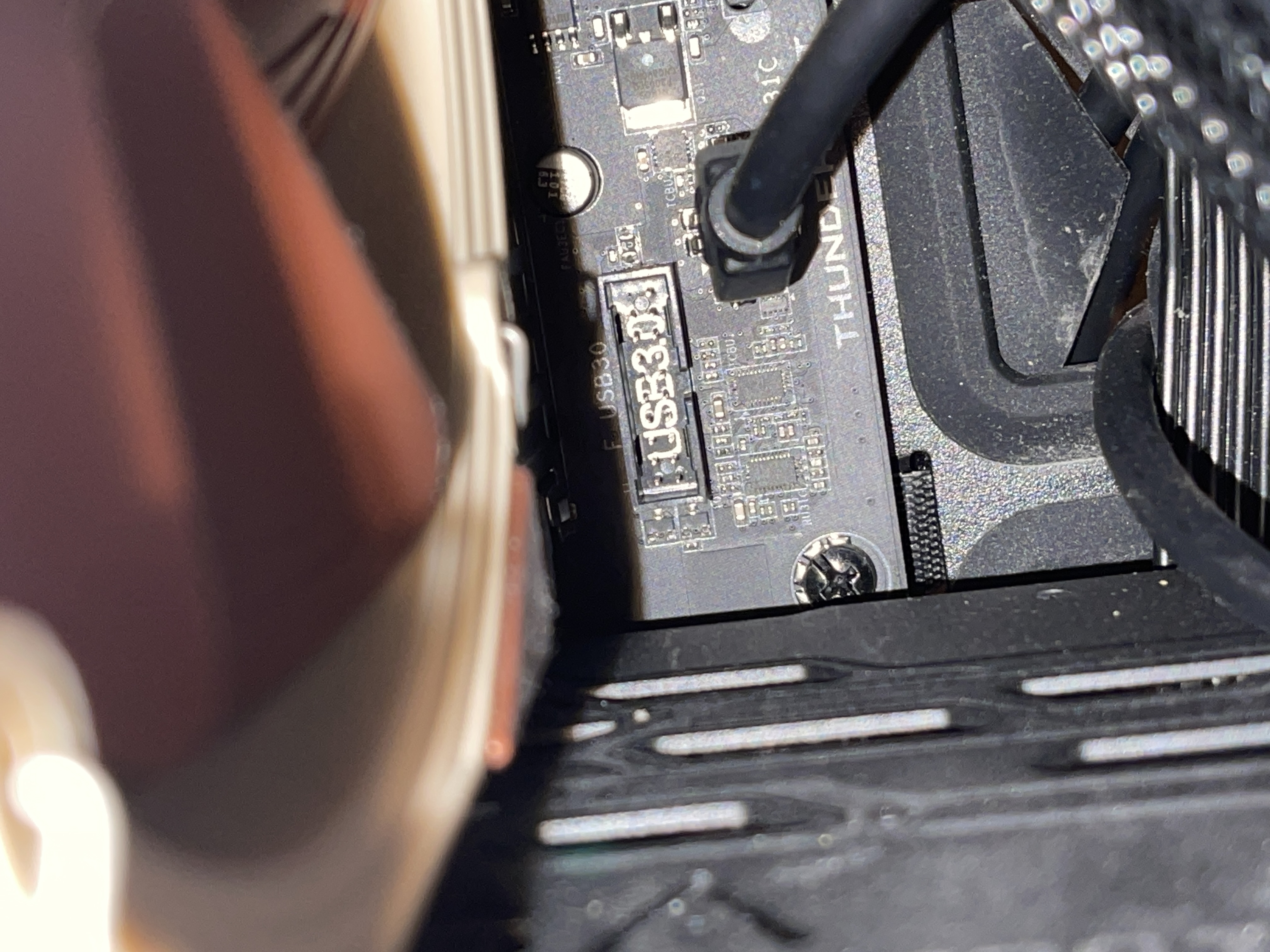

Oft klikkar maður á litlu hlutunum, mögulega er bara F_USB (USB 2.0/1.1 Header) tengt en ekki plöggið fyrir F_USB30 (USB 3.1 Gen 1 Header)

Það er alveg möguleiki að USB 3 kapallinn hafi losnað úr móðurborðinu þegar þú settir diskinn í, svo er sem mér minni að þessir headers séu þekktir fyrir að brotna líka.

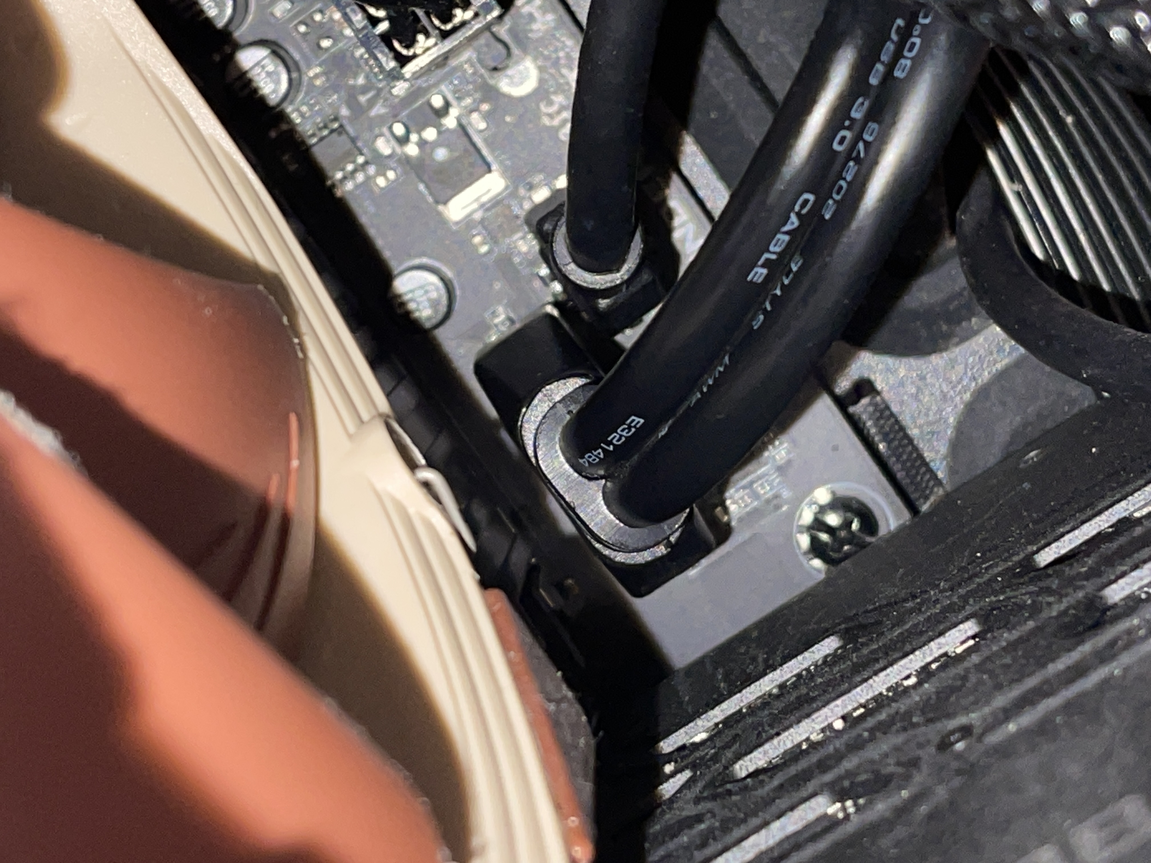

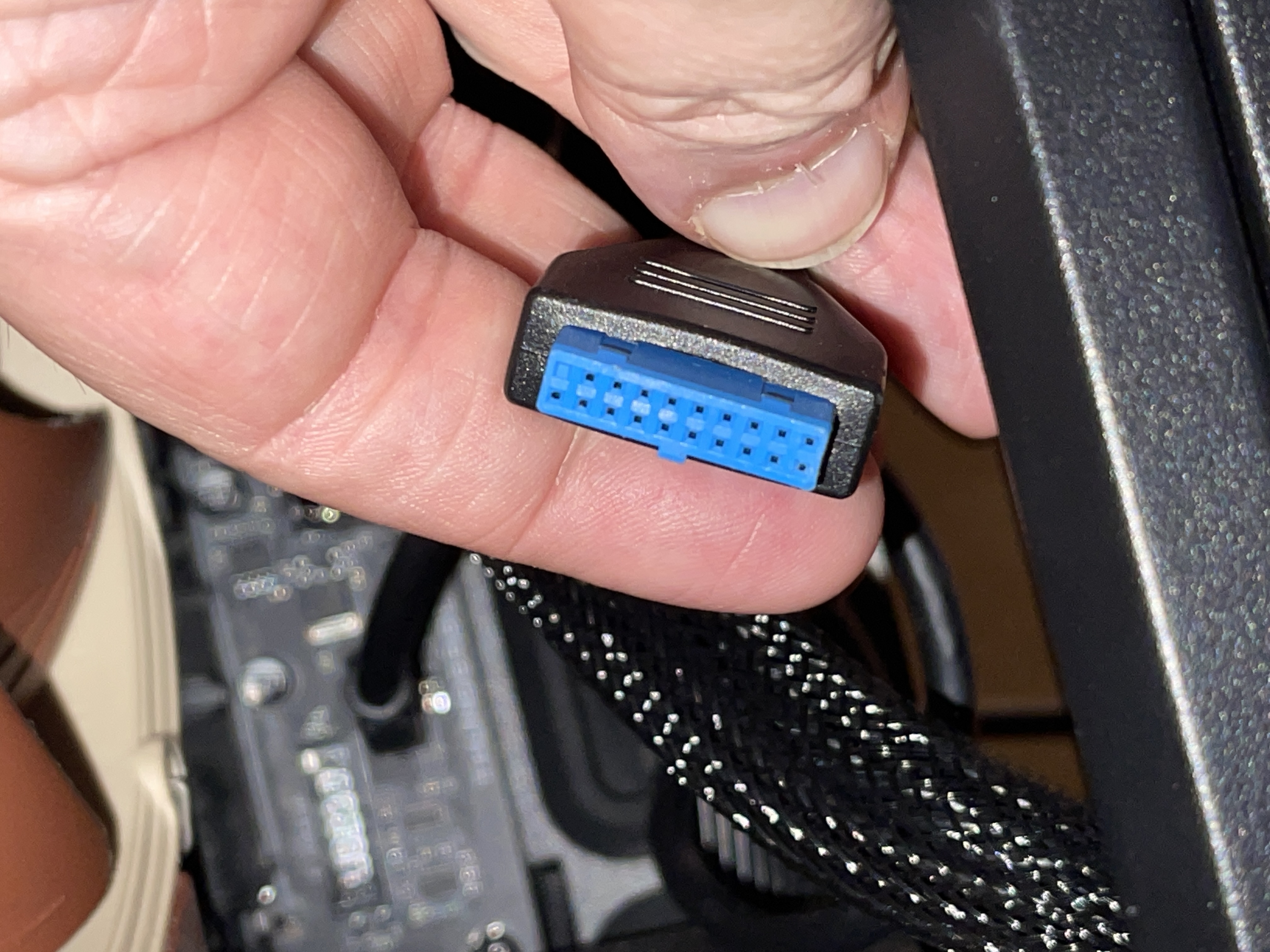

Það er nákvæmlega það sem gerðist!!! :face :face :face
Ég setti upp alla mögulega og ómögulega drivera en allt kom fyrir ekki, endaði á að gera það sem ég hefði átt að byrja á að gera, kíkja inn í kassann. Fyrsta sem ég sá var laus kapall!!! ... Tengdi hann og wollah! USB portin virka 100%

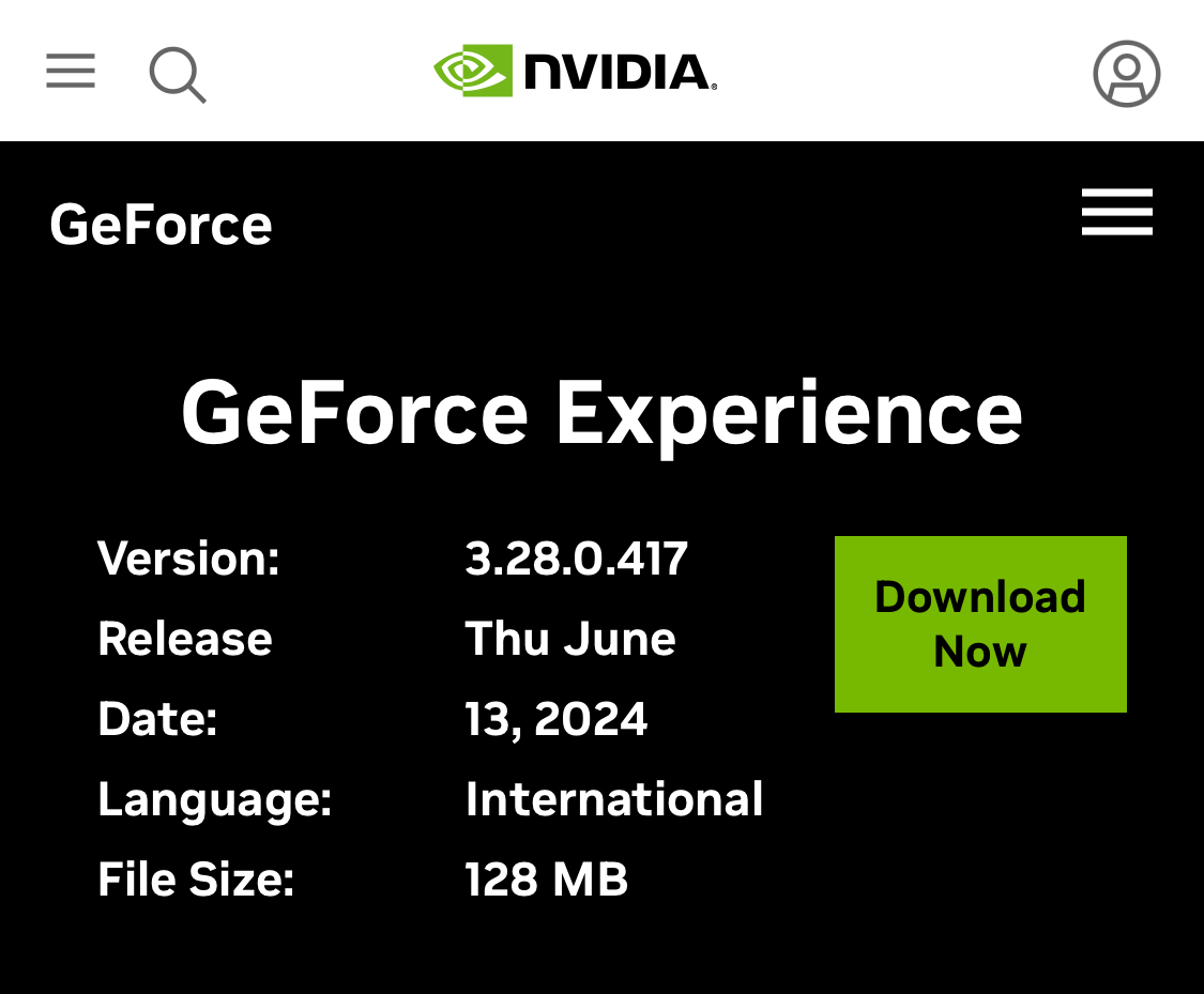

Svo fann ég út fyrir tilviljun að það sem er að koma í veg fyrir að tölvan slökkvi á skjá og fari í sleep er Nvidia GeForce Experience. Eyddi því út og tölvan fór strax í sleep!
