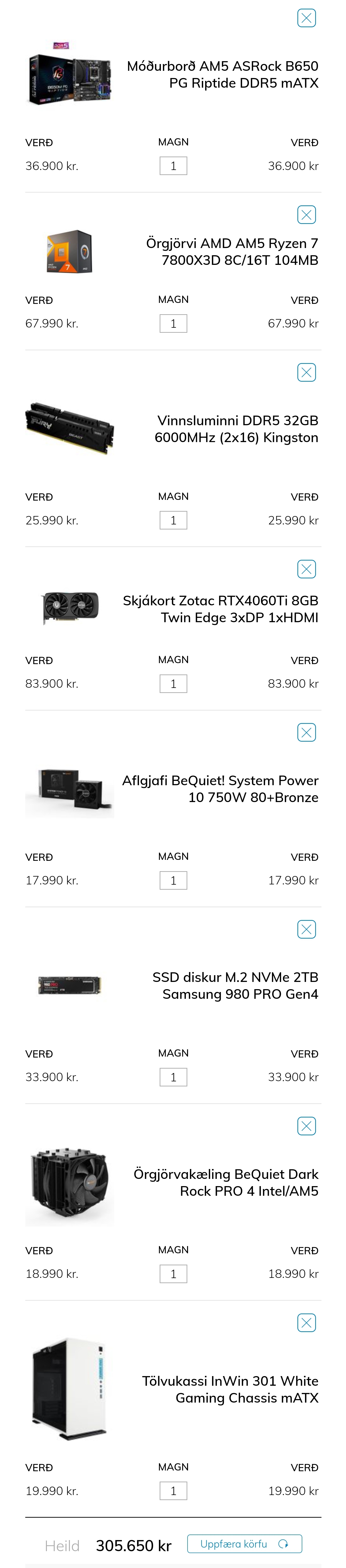

Ég myndi fara þessa leið. 5.000kr yfir budget, en miklu betri örgjörvi fyrir tölvuleiki.

Mæli ekki með InWin 301 kassanum, erfitt að fitta öllu í hann, engir uppgrade möguleikar, og er ekki viss um að kælingin passi í hann.
