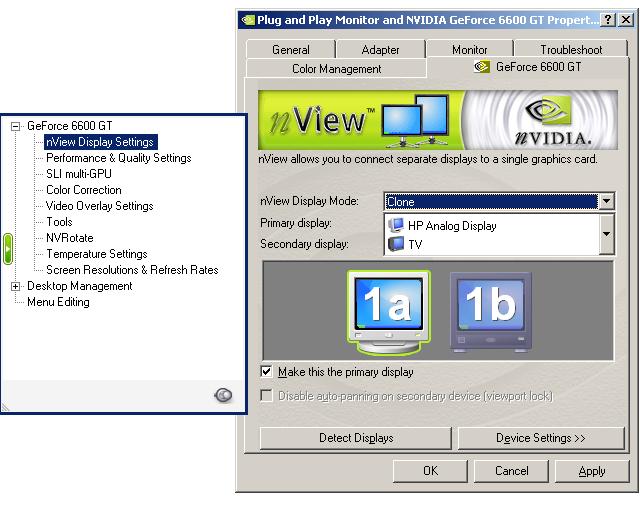

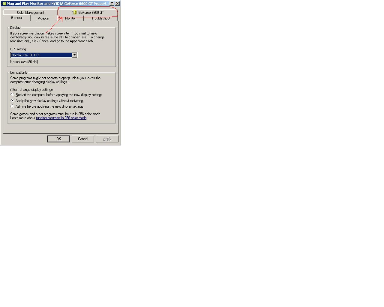

Ferð á Desktop/hægriklikkar á músina/properties/settings/advanced/ og efa þú ert með ati kort, þá verðuru að fá hjálp annarstaðar frá. Ef þú ert með nvidia kort, þá kemur upp nafnið á drivernum, sjá meðfylgjandi mynd (1)

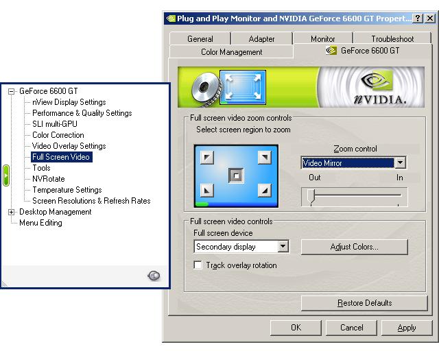

Svo ferðu í bláa svæðið eins og þú sérð á mynd (2) og velur Clone.
Svo hægriklikkaru á secondary display, eflaust mynd af sjónvarpi og velur þar Select TV Format, velur þar G/PAL, svo bara apply.
Og ef þú vilt að sjónvarpið fari auto í full screen þegar þú horfir á mynd, þá ferðu í Full screen video og stillir eins og þú sérð á mynd (3) (myndin ætti að vera kominn með Full screen video möguleikan eftir að þú gerðir apply þegar þú varst búinn að láta tölvuna clone-a sig yfir í sjónvarpið. Og svo bara smella á OK

Það er vegna þess að Sjónvarpið verður að vera sem Primary Display hjá þér.

heyrðu já fattaði ekki að það hefði breyst var búinn að stilla það....
takk allir nú er ég farinn að horfa á video í sjónvarpinu :D
