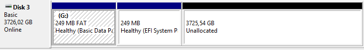

Get ég ekki leyft mér að vera bjartsýnn miðað við þessa mynd hér fyrir neðan?

myndu segja það, um að gera að finna eitthvað gagnabjörgunarforrit sem er frítt eða jafnvel borgað fyrri. Veit ekki hvaða forrit er málið í dag.

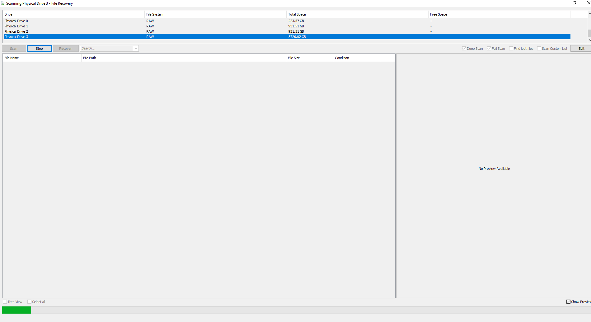

fann eitt forrit er þetta eðlilegt, þetta er búið að taka 5 klukkustundir og gerist svona hægt

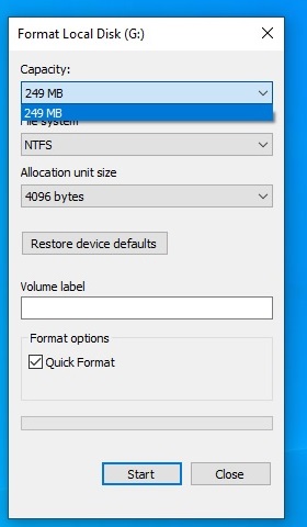

Ég náði að bjarga gögnunum fyrir þá sem lenda í þessu hét forritð puran file recovery og er frítt.
Nú er vandamálið það að flakkarinn sýnir ekki rétt diskapláss þegar ég er að velja formatt
hvað er til ráða til að endurheimta plássið?

Þarft líklega að eyða öllum Partition og formata svo diskinn uppá nýtt

Skv þessari mynd að þá er einsog partition-ið sem innihélt gögnin sé bara farið, sé að þú ert búinn að bjarga gögnunum, þá er best að fara í disk management aftur og á þennann skjá sem þú sendir skjáskot af.
Hægri smella á þessi tvö partition sem eru þarna og velja delete, þá ætti allt þarna að vera svart og merkt "unallocated" ... þá geturu hægri smellt og búið til nýtt partition úr öllu plássinu og þá ertu kominn með allt plássið aftur.

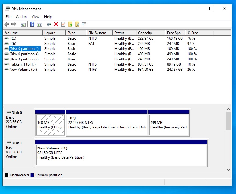

Svona lýtur þetta út í disk management eyði ég þessi út í disk 0 fyrir neðan eða hvað?

jardel skrifaði:Svona lýtur þetta út í disk management eyði ég þessi út í disk 0 fyrir neðan eða hvað?
Þetta er disk 3 hjá þér, ekki fikta neitt í hinum diskunum... Disk 0 er stýrikerfisdiskurinn hjá þér, og hann lítur alveg eðlilega út.

Pósturaf oliuntitled » Mið 24. Mar 2021 14:15
Það sem hann sagði hér fyrir ofan.
Þetta ætti ennþá að vera Disk 3, og þú getur þekkt hann á því að hann ætti að líta úr einsog fyrra skjáskotið þitt.
Þeas að stór hluti af disknum sé merktur "unallocated" einsog er í fyrra skjáskoti.
