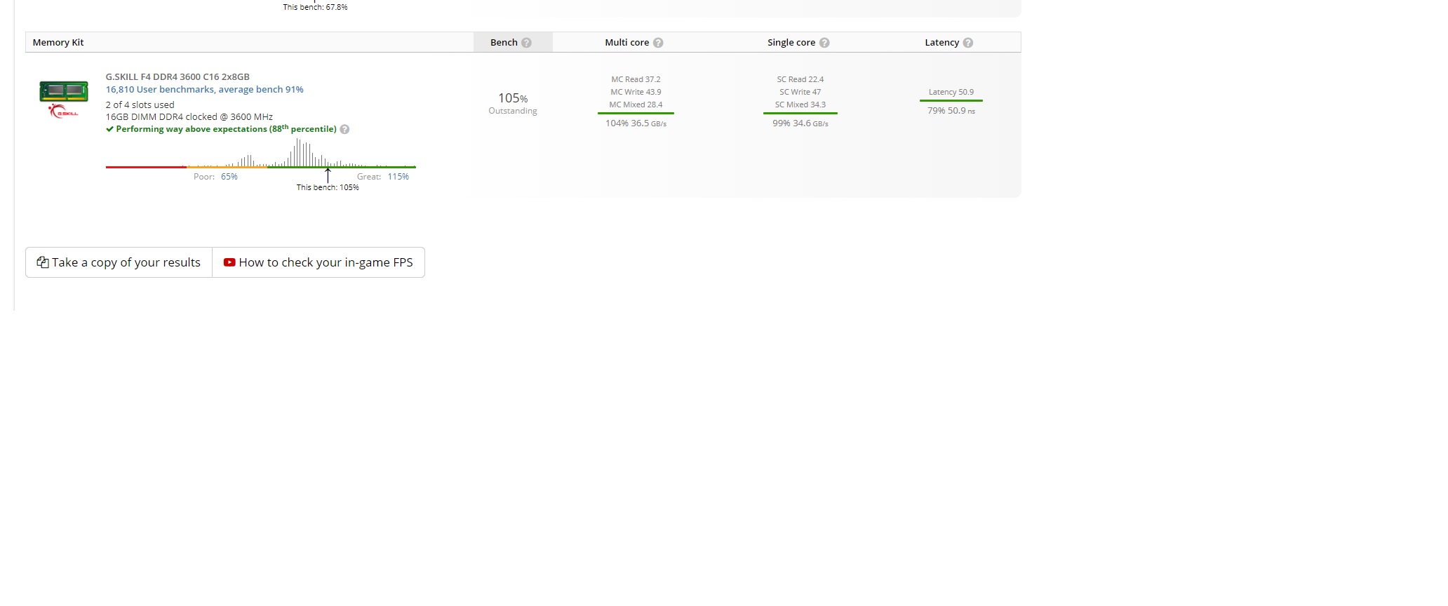

Minnið G.SKILL F4 DDR4 3600 C16 2x16GB 16-19-19-39
User bench er ekki ánægður með það 80.9 ns latency ? Keyrt á x570 asrock steel legend á nýjasta bios. (XMP profile enabled)
Efast um að þetta sé vesen en skjákort og cpu koma alltaf hrikalega vel út, svo ram, og nvme diskar eru allir að skora lágt m.v. aðra. :?:

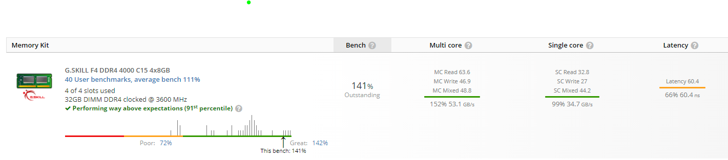

jonsig skrifaði:Minnið G.SKILL F4 DDR4 3600 C16 2x16GB 16-19-19-39
ég er með sama ram og þú en er á intel i7 8700k og þetta eru mínar niðurstöður

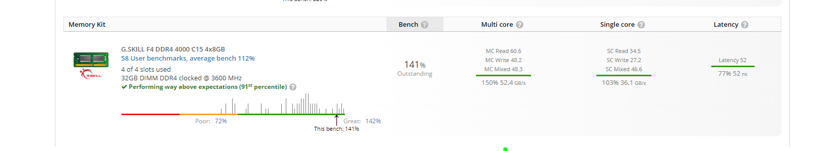

Mitt run, er með tweaked secondary timings.
|| Core9 - 8800 - 5090 - ||

Templar skrifaði:Mitt run, er með tweaked secondary timings.
Ég er viss um að 144Hz skjá gæjarnir sæju latency muninn á minnunum hjá okkur uppá 5.4ns
