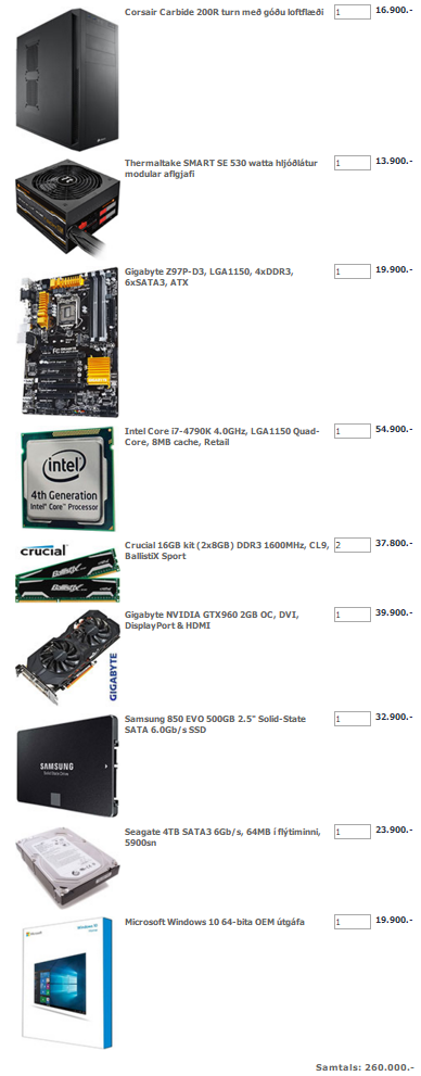

Hér er það sem ég myndi mæla með fyrir þig, m.v. að þú viljir kaupa allt á einum stað, púslað saman af vefsíðu Tölvutækni :)
Við verðið bætist þó samsetningargjald, sem er líklega á bilinu 5-10þús.
Það er vert að taka fram að ég miða við Haswell setup og þar með DDR3 minni. Helsta ástæðan er sú að þá kemstu upp með ódýrara móðurborð, örgjörva og vinnsluminni, þrátt fyrir að krafturinn sé svipaður. Þetta er rétt yfir budgetinu þínu, auðvitað geturðu farið í ódýrari búnað, i5 örgjörva, 16GB af minni, minni SSD disk o.s.frv, en miðað við að þú biður um MJÖG góða myndvinnslutölvu, þá er erfitt að mæla með því.
Svo þarftu að muna að gera einhverjar ráðstafanir fyrir backup af gögnum, hvort sem það er RAID (EKKI horfa á það sem fail-proof afritun), sync við aðra tölvu eða flakkara. Þá má benda á Crashplan.
Ég miða ekki við neina auka örgjörvakælingu, þó það sé ekki vitlaust að kaupa svoleiðis ef þú vilt að tölvan sé extra hljóðlát, eða ef þú hugsar þér að fara í yfirklukkun seinna meir :)

Klemmi er alveg með þetta!
Restin er svo bara spurningin peningar vs afköst og hvað skiptir máli. Sekúndur eða sekúndubrot skipta ekki máli á nokkrum myndum en þegar þú ert farinn að rúlla í gegn nokkur hundruð myndum á viku þá er það fljótt að telja.

Tölvutækni svaraði ekki emaili frá mér en fín tölva sem Klemmi setti saman.

Palm skrifaði:Takk fyrir góðar ráðleggingar.
Verð samt að viðurkenna að ég er smá ruglaður eftir þennan lestur :)
Vitið þið af hverju tölvuvirkni vélin er svona dýr ?
Sammála að skjákort þarf að vera sér.
Ég ætla að taka 32MB minni og Intel I7.
Það sem ég er helst óöruggur með er skjákortið, móðurborðið og kassinn - hver er helsti munur á þeim?
Tölvan frá Klemma er rock solid. Þetta móðurborð mun ekki styðja meira en 32GB ef þú mögulega vildir fara hærra, en efa þú þurfir þess nokkurntíman. Er með 24GB hjá mér og í lightroom og photoshop vinnslu hef ég aldrei farið upp í eitthvað nálægt því, samt stundum að vinna 10.000+ myndir í lightroom eftir stórt ljósmyndaverkefni.Skjákortið er flott, og með kassan er þetta bara spurning um [diska]pláss, útlit og loftflæði.
Held að flöskuhálsinn þinn yrði helst gagnafluttningur af einum 5400rpm diski með ljósmyndir í miklu magni í LR.... Ég er með raid-stæðu og Thunderbolt tengi og er skrifhraði +200MB/s og les +350MB/s og ég óska þess stundum að það væri hraðara.
Hver er hlutfallið af videovinnslu og ljósmyndavinnslu hjá þér? Og hve þung er videovinnslan? Ef ljósmyndavinnsla er lang stærsti parturinn (lightroom og photoshop) þá er þetta miklu meira en nægur vélbúnaður (set spurningarmerki við HDD eins og hérna fyrir ofan).
Síðan myndi ég bara gera verðsamanburð á stökum hlut og kaupa þá sem eru ódýrastir á hverjum stað og finna einhvern til að setja þetta saman fyrir þig og þannig spararu örugglega einhverja þusundkalla ef ekki tugi. Ég gæti sett þetta saman fyrir þig ef þú vildir t.d.

Takk kærlega fyrir þetta Tiger.
Líst vel á þessa vel.
Það helst sem ég er að spá núna er bara kassinn - það væri gott ef það væri hægt að setja utanáliggjandi disk / smella disk í auðveldlega og hægt að hafa marga diska í kassanum. Hef stundum séð kassa sem leyfa þér að smella disk í án þess að opna kassann eða sleði til að skipta út diskum.
Hvað myndir þú taka fyrir það að setja þetta saman fyrir mig?
Hvað komast margir diskar í þetta box?
Hvað get ég tengt marga skjái við þetta skjákort og eru það nýjustu tengin?

Palm skrifaði:Það helst sem ég er að spá núna er bara kassinn - það væri gott ef það væri hægt að setja utanáliggjandi disk / smella disk í auðveldlega og hægt að hafa marga diska í kassanum. Hef stundum séð kassa sem leyfa þér að smella disk í án þess að opna kassann eða sleði til að skipta út diskum.
Getur fengið kassa sem eru með hotswap tengjum, en spurning hvort að það sé bezta lausnin fyrir þig. Hefur aldrei fundist hot-swap á SATA beintengt við móðurborð virka eins vel og með USB tengingum, þó að hraðinn sé vissulega meiri.
Spurning hvort að góð diska dokka sé ekki frekar málið, sem þú getur haft upp á borði og einfaldar þar með að hot-swappa diskum.
Sem dæmi má nefna þessa dokku:
http://www.computer.is/is/product/dokka ... 120stu3-wh
Palm skrifaði:Hvað komast margir diskar í þetta box?
Kassinn tekur beint við 4 diskum, en svo má kaupa auka module til að setja í 5,25" geisladrifs-hólfin til að bæta við fleirum. Móðurborðið er svo með 6x SATA3 tengi :)
Palm skrifaði:Hvað get ég tengt marga skjái við þetta skjákort og eru það nýjustu tengin?
Tengin á skjákortinu eru:
2xDVI-I, DisplayPort og HDMI
Þegar þú segir þessi nýjustu, þá ertu líklega að tala um Displayport. Á kortinu er "einungis" eitt displayport tengi.
