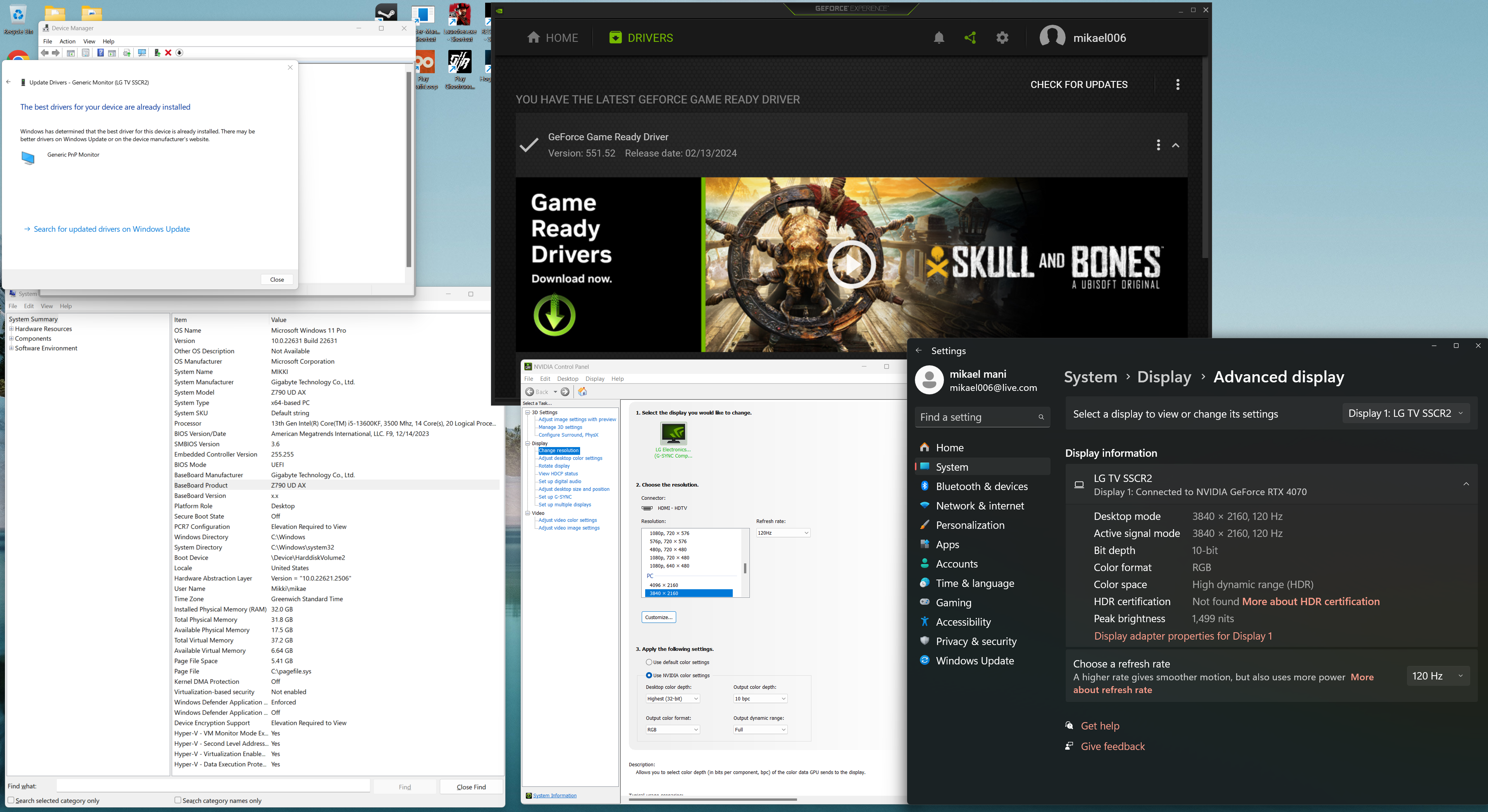

Skjáskot með upplýsingum og stillingum.

Ef að þetta lætur svona þegar þú skiptir niðrí 1080p hlýtur þetta að vera hdmi pluggið á gpu ?
