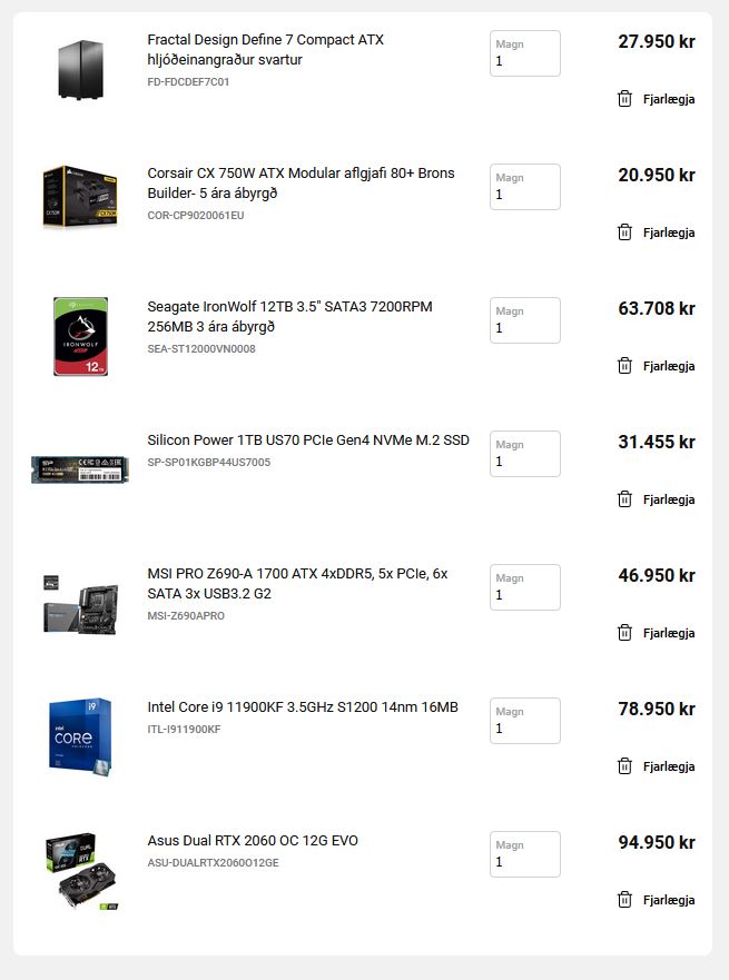

Ég henti saman tölvu á att.is sem á að vera aðallega notuð fyrir hljóð, mynd- og vídeóvinnslu. Er þetta ágæt uppsetning fyrir slíkt? Er eitthvað sem þið mynduð breyta?
- tölvupakki-att1.JPG (65.35 KiB) Skoðað 4383 sinnum

Ekki taka 11900KF. Er ömurlegur díll. Myndi frekar taka 12th gen eða eitthvað eins og 5900X. Ef þetta er vinnutölva sem er mikið notuð myndi ég einnig taka betri aflgjafa með meiri áreiðanleika. Að lokum mæli ég með því að taka betra skjákort þ.s. þetta verður notað í vídeovinnslu. Myndi kannski skoða eitthvað notað eins og 3070.

Bæta við 2X16 GB (lágmark) af hröðu vinnsluminni og myndi skoða betra Grafík kort

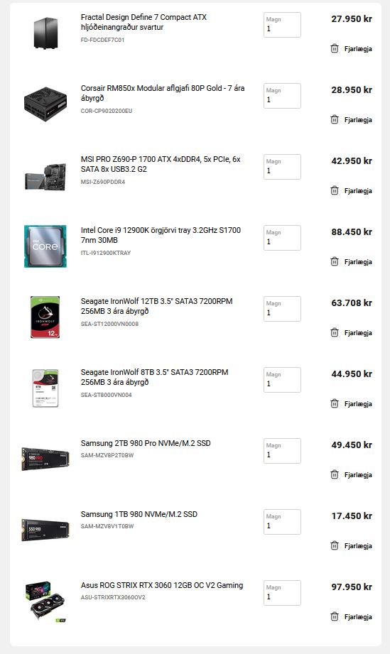

Ég er þá kominn með eitthvað svona. Finnst samt blóðugt að borga 130 þúsund fyrir skjákort.
- tölvupakki-att2.JPG (58.71 KiB) Skoðað 4260 sinnum

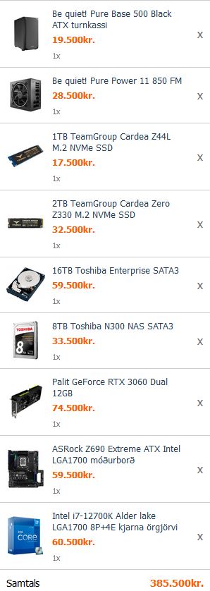

Ég setti saman þennan pakka hjá Kísildal og komst niður fyrir 400 þúsund krónurnar (á vinnsluminni), hvernig lýst ykkur á þessa samsetningu? Eitthvað mismatch hjá mér? Valdi þetta móðurborð þar sem það hefur 6 SATA og 3 tengi fyrir SSD drif.
Mér skilst líka að i9 hitni mun meira en i7 og þurfi meiri kælingu? Þýðir það þá ekki fleiri viftur og meira suð?
- tölvupakki-kisildalur3.JPG (47.88 KiB) Skoðað 3478 sinnum

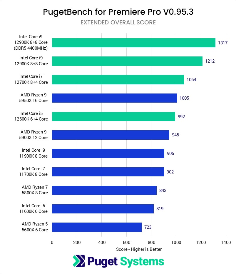

falcon1 skrifaði:Ef ég er að skilja googlið rétt að þá virðist vera mesta value'ið í að kaupa 12. kynslóð i7, virðist ekki vera svakalegur munur á Intel i7-12700K og Intel i9-12900K í þeirri vinnslu sem ég er í. Eruð þið sammála því?
20% öflugri í Premiere miðað við þetta

Já, þetta er eiginlega eina sýnist mér sem einhver munur. Ég á samt DDR4 minni (64gb) sem ég ætlaði að nota þannig að ég fengi ekki allan þennan mun nema að skipta því út fyrir DDR5 sem er frekar dýrt í dag. Ég á í smá erfiðleikum samt að ákveða mig hvort ég eigi að reyna að selja þetta minni sem ég á og kaupa mér frekar DDR5, virðist vera frekar lítill munur á DDR4 og DDR5 í þeim forritum sem ég er að notast við nema þá einna helst Premiere og After Effects.
