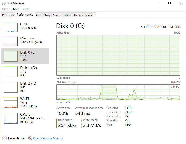

Ef tölvan er svona svakalega hæg, opnaðu Task manager, og Performance flipann, skoðaðu hvaða hraða þú ert að fá á diskunum hjá þér.
(Opnar Task Manager, smellir á More Details, smellir á Performance flipann uppi, í dálknum vinstra meginn ættir þú að geta valið hvern disk fyrir sig og séð vinnsluna á þeim það augnanlikið).
Ef þú sérð mjög lítinn hraða og diskinn í hátt í 100% þá er sá diskur líklegast að gefa upp öndina.
Þetta er stuttu eftir boot í morgun. Er diskurinn bara að gefa upp öndina ?
TheAdder
Póstar: 946
Reputation: 254
Re: Uppfærsla á borðtölvu
Pósturaf TheAdder » Fim 17. Mar 2022 08:17
Pascal skrifaði:[
Ég myndi ekki slá því alveg föstu, crystaldisk og önnur dýpri tól myndu gefa skýrari mynd af því. En SATA disk í 100% vinnslu með þetta lágan les og skrif hraða, myndi ég skipta út, hann hrynur kannski ekki alveg á næstunni, en þetta eru ekki góð afköst. Settu Windows upp á SSD disknum og sjáður tölvuna dansa eftir það.

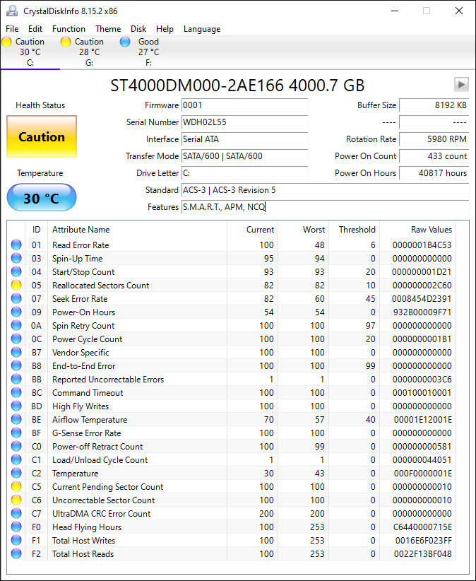

Pascal
Póstar: 74
Skráði sig: Fös 30. Júl 2010 22:42
Pósturaf Pascal » Fim 17. Mar 2022 08:44
TheAdder skrifaði:
Pascal skrifaði:[
Þetta er það sem kemur úr Crystaldisk.
Njall_L
Póstar: 1284
Reputation: 388
Pósturaf Njall_L » Fim 17. Mar 2022 09:14
Pascal skrifaði:
TheAdder skrifaði:
Pascal skrifaði:[
Þetta er bilaður diskur, sector count villur geta skapað hin ýmsu vandamál. Ég myndi líka hvetja þig til að skoða G: drifið þar sem það er í Caution status samkvæmt flipanum efst.
Pósturaf Sinnumtveir » Fim 17. Mar 2022 14:57
Pascal skrifaði:
TheAdder skrifaði:
Sinnumtveir skrifaði:
Pascal skrifaði:Ætli ég fari ekki með tölvuna í tölvutek við tækifæri og láti þá rykhreinsa tölvuna og yfirfara hana fyrir mig þar sem ég kann orðið lítið sem ekki neitt í þessum málum.
Takk fyrir
Mér líst ekkert tiltakanlega vel á þetta plan :) Þekkirðu ekki einhvern alvörunörd eða sérfræðing sem getur á nóinu rétt aðeins þrengt greininguna?
Þú sagðir að SSD-in væri ekki stýrikerfisdiskur. Prófaðu að aftengja hann. Tékka á hinum diskunum líka.
Tölur task manager um les og skrif hraða eru hreinræktað bull, þeas standa ekki í minnsta sambandi við raunverulegan hraða (því minna sem lesið/skrifað er, því minni hraði er uppgefinn). Veit ekki hvað "Average response time" er nkl að segja en 548ms hljómar afar illa en gæti verið bull líka. Kannski veit einhver hér inni hvað sú mæling segir.
