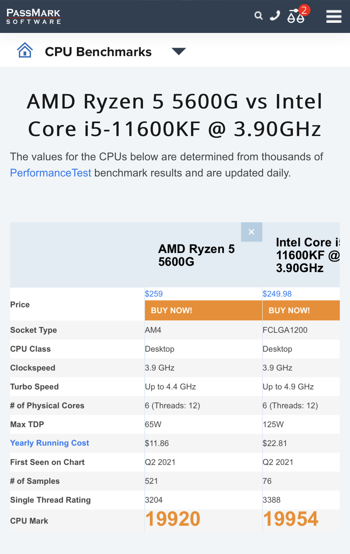

njordur9000 skrifaði:5600G er slappur og RTX 3060 er mun verra en 3060 Ti fyrir lítinn sparnað.
Sömu afköst fyrir helmingi minna afl/hita

Sallarólegur skrifaði:njordur9000 skrifaði:5600G er slappur og RTX 3060 er mun verra en 3060 Ti fyrir lítinn sparnað.
5-15% hægari í leikjum en 5600X skv. Hardware Unboxed og Gamers Nexus á YouTube fyrir nánast sama pening og sömu orkunotkun. Zen 3 er mun skilvirkara en comet lake/rocket lake en það skiptir venjulega ekki miklu máli í borðtölvu. Svo er OC útgáfan af þessu sama korti til í Kísildal og 3060 Ti er til í fleiri verslunum líka. 3060 er eitthvað sem menn ættu bara að skoða ef þeir ómögulega tíma þessum auka 30þ kalli eða ætla bara að spila counter strike og dota því 3060 Ti er alveg 30% hraðara fyrir 25% meiri aur, sem er nógu gott í sjálfu sér en þýðir í flestum tilfellum eitthvað eins og 30% betra fps fyrir 10-15% aukningu á heildarverði tölvunnar, 3060 Ti og 3080 skera sig alveg greinilega úr sem lang hagstæðustu kaupin af Ampere skjákortunum á nafnverði og þrátt fyrir að nafnverðið sé marklaust þessa dagana virðist sú regla enn standast.
