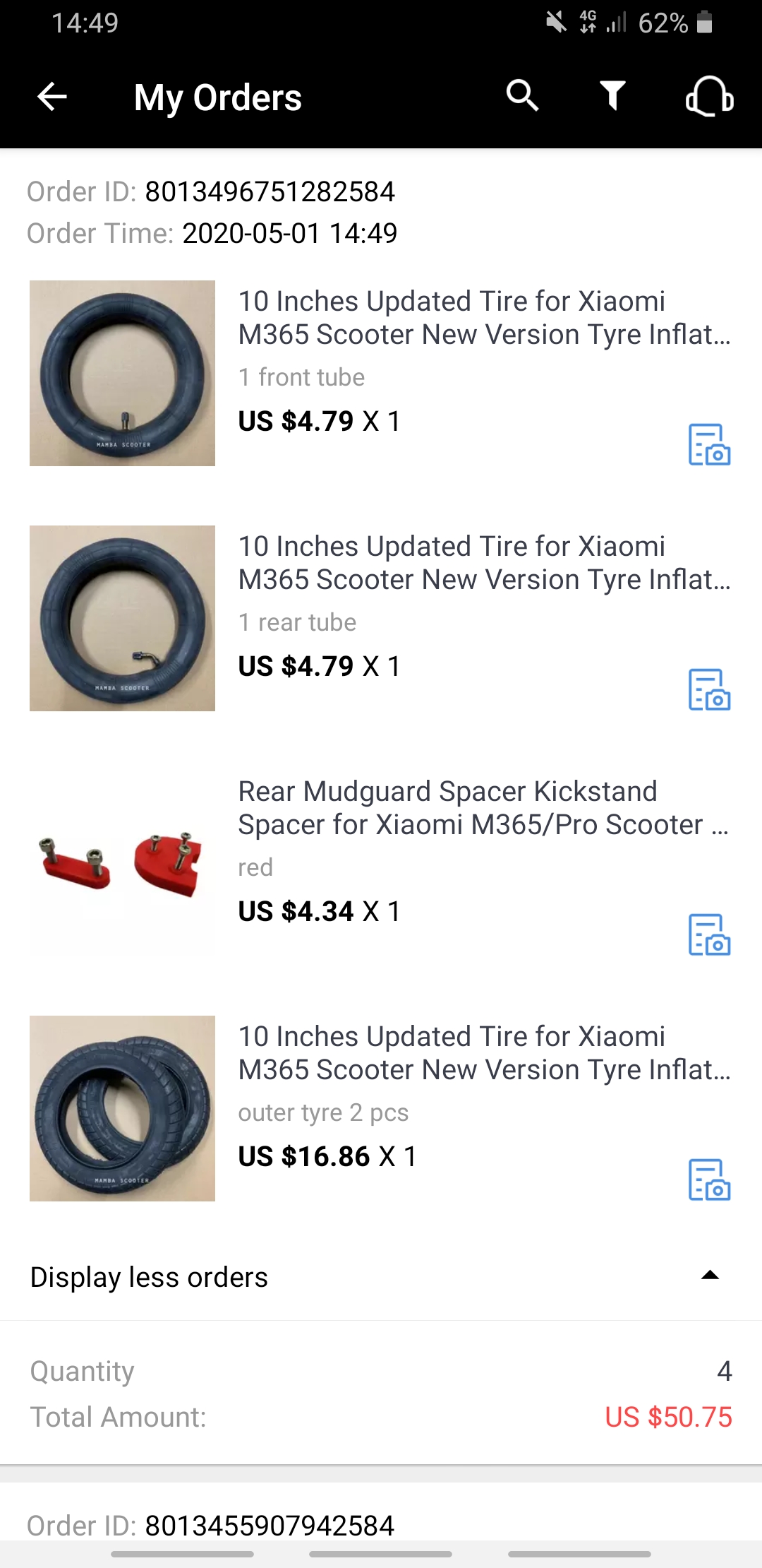

Talandi um dekkjaskipti. Mæli með að henda 10 tommu dekkjum undir. Bæði verður ferðin minna bumpy og maður kemst hraðar. Sem verður varla fyr en á næsta ári miðað við hvað allt er lengi á leiðinni núna :popeyed

Viggi skrifaði:Talandi um dekkjaskipti. Mæli með að henda 10 tommu dekkjum undir. Bæði verður ferðin minna bumpy og maður kemst hraðar. Sem verður varla fyr en á næsta ári miðað við hvað allt er lengi á leiðinni núna :popeyed
Ég keypti 10" dekk í fyrra en ég fæ mig ekki til þess að skipta um dekk á meðan það er í lagi með dekkin sem eru undir núna, sérstaklega ef dekkin sem ég keypti myndu svo ekki passa undir því afturfelgan sem fylgdi með sem átti að passa á hjólið passaði ekki. #-o

chaplin skrifaði:
Það á að vera mun léttara að setja þessi á en minni dekkinn. Keyptirðu annars ekki svona spacer á afturbrettið því annars passar afturdekkið ekki á. Getur annars farið með hjólið á dekkjaverkstæði með hjólið því það er martröð að losa boltana á dekkjunum.

Pósturaf chaplin » Sun 03. Maí 2020 19:03
Viggi skrifaði:Það á að vera mun léttara að setja þessi á en minni dekkinn. Keyptirðu annars ekki svona spacer á afturbrettið því annars passar afturdekkið ekki á. Getur annars farið með hjólið á dekkjaverkstæði með hjólið því það er martröð að losa boltana á dekkjunum.
Það er ekkert mál að ná boltunum af með því að festa lykil utan um boltana og slá á lykilinn með hamri. Ég keypti spacer fyrir afturstuðarann og standarann. Það sem ég nenni ekki er að losa slöngurnar af felgunum, og ef dekkin passa ekki á (of mjó, of há etc) að þurfa þá að setja gömlu slöngurnar aftur á felgurnar. Síðast þegar ég skipti um dekk skar ég slöngurnar af því ég náði ekki ventlunum í gegn.
