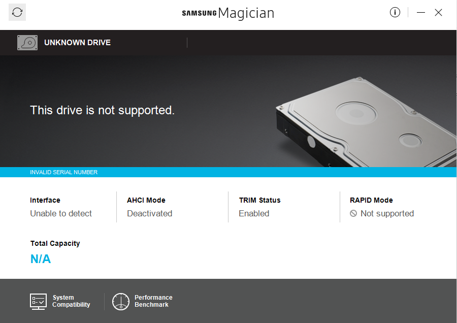

Prófaði núna og fékk þessi skilaboð:
Það er custom firmware frá Lenovo á þessum m.2 líklega er það að trufla.

Þetta er Samsung diskur, hvort hann er 950 pro eða 960 pro veit ég ekki.
Er í Lenovo Yoga 910 tölvu.
