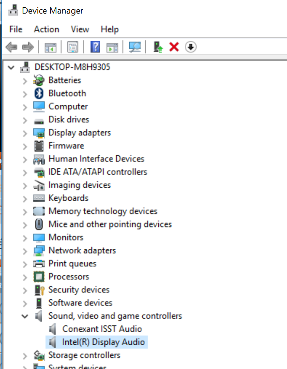

Keypti tölvu um daginn og eftir 2 daga með sshd komst ég að því að það væri bara vitleysa og keypti almennilegan ssd. Eftir mikið bras þar sem þurfti að fremja clean install á windows 10 er ekkert hljóð í tölvunni. Það kemur ekkert upp í playback devices, hvorki hátalarar né heyrnatól. Sýnist driverarnir vera í lagi. Þekkir einhver þetta vandamál?
Er málið bara að fara með tölvuna og rífa kjaft eða get ég það ekki lengur eftir að hafa fiktað í henni?

Myndi byrja á að ná í alla hljóð drivera frá framleiðanda móðuborðsins,
uninstala- disable alla sound drivera sem eru uppi/í gangi nú þegar,
Restart
installa nýju driver-unum sem þú varst að ná í
restart.

heyrðu þetta snarvirkaði, þakka þér kærlega. Ert að bjarga lífi kærustunnar sem liggur veik og gat ekki horft á þætti ;)
