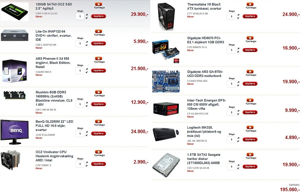

Pósturaf playman » Fim 05. Jan 2012 00:41

Þetta myndi vera alveg dúndurvél sem er hérna fyrir ofan hjá playman. Myndi ekki hika við þá græju. Ég á slatta af Wifi kortum og það sem er ódýrast og hefur reynst mér best er þetta---> http://www.computer.is/vorur/7058/

Þessi tölva hérna að ofan veit ekki nú ekki alveg hvort ég geti verið samála um hörkutölvu ? :sleezyjoe
Þráðlaust lyklaborð og mús hefur aldrei verið gott í FPS leiki nema þegar þú ert kominn með svona mýs eins og Razer Mamba.
Svo myndi ég persónulega dett í annað en Inter-Tech afgjafa þeir eru nú ekki þeir stöðugustu.
Örgjörvin er kannski frekar slappur myndi frekar fara í Hexa Core útgáfuna X6 http://www.att.is/product_info.php?cPat ... ts_id=6113
Ég myndi frekar detta í þetta setup fyrir leiki og annað.
http://www.att.is/product_info.php?products_id=7422 Afgjafin góður mætti samt alveg borga smá meira og reyna fara í modular

Eini pakkinn sem ég myndi sjálfur geta mælt með af þeim sem hafa verið nefndir er þessi hjá Raidmax.

ScareCrow skrifaði:Þessi vél sem Playman setti saman er annars mjög góð, allavegna ekkert slæm, höndlar alla þessu "helstu" leiki, getur þá notað gamla skjáinn sem secondary skjá t.d.
Maður gerir íhlutunum sínum það ekki að tengja Inter-Tech aflgjafa við þá.
Svo er kassinn sem Playman bendir á of dýr að mínu mati fyrir frekar ómerkilegan kassa :(
Annars get ég ekki séð að AMD sé málið ef hann ætlar hvort eð er í 20þús króna móðurborð, þá myndi ég alltaf eyða aðeins meira í örgjörvann og fara í ódýrt P67/Z68 móðurborð og i5 örgjörva.
Enn og aftur, vona að ég sé ekki að móðga neinn hérna :) Bara mínar skoðanir.
