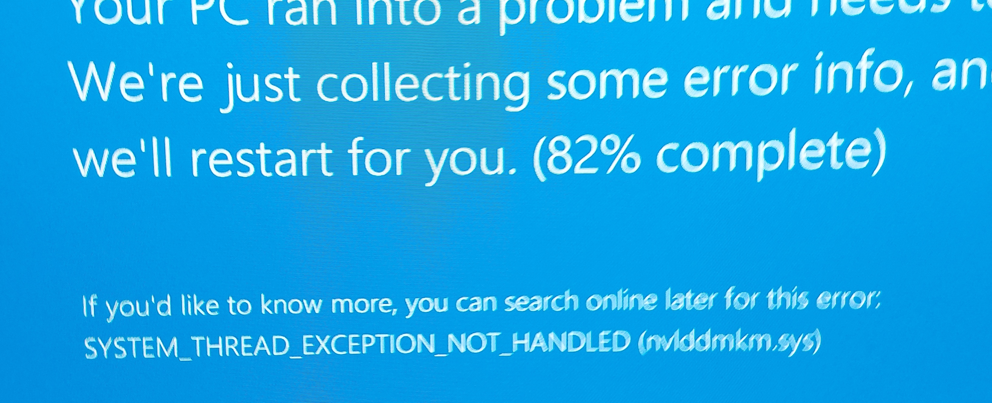

Sælir allir, Ég í því að færa setupið mitt í annan kassa og ákvað að nota AsRock Z170M EXTREME4 MB Því það höndlar meira en Gigabyte MB sem ég var með.
En ég set hana upp, set upp GeForce Experience og læt það setja upp drivera fyrir GTX 1070Ti sem ég er með og þá byrjar hún að Blue Screena STANSLAUST með Error message: [ SYSTEM_THREAD_EXEPTION_NOT_HANDELD ] set mynd..

Myndi prufa eitthvað af þessum lausnum áður en þú reynir að skipta einhverju út:
https://www.reddit.com/r/Windows10/comm ... em_thread/

Prófaðu að keyra DDU í Safe Mode fyrir NVIDIA og reyndu síðan að setja upp skjákorts rekilinn eftir það til að sjá hvort hún haldi áfram að BSODa
https://www.guru3d.com/files-details/di ... nload.html
