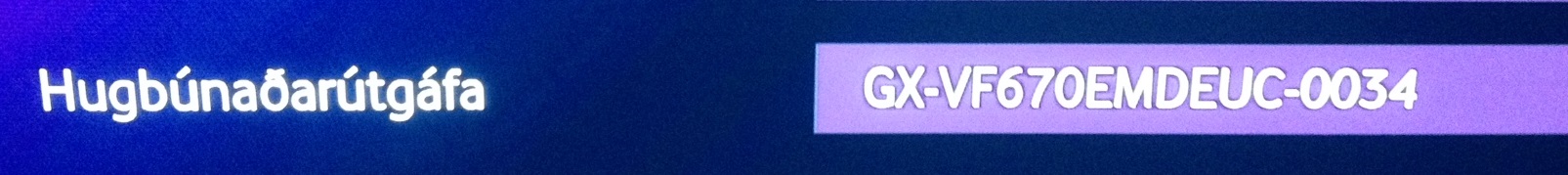

Þetta virðist ekkert hafa rúllað út á alla myndlykla. Pabbi er með þetta vandmaál en ekki ég. Hvaða útgáfu eruð þið með sem eruð í veseni.

Hjá mér er komin útgáfa 35 og þessi útgáfa virðist vera farin.

depill skrifaði:Hjá mér er komin útgáfa 35 og þessi útgáfa virðist vera farin.
Já, sama hér.
Uppfærðist viku síðar, takkarnir á LG fjartstýringunni virka ekki lengir til að stjórna IPTV.
