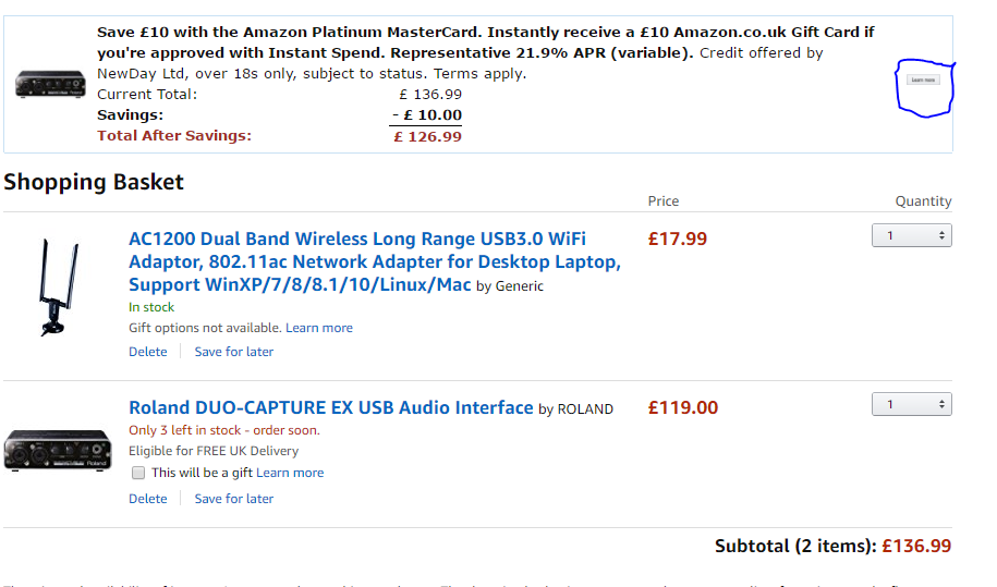

Lol, the fuck is this? Þegar ég smelli á þetta kemur upp Amazon Platinum Mastercard.
Þetta lítur út fyrir að vera viljandi lítið og ósjáanlegt svo maður klikki alveg örugglega ekki á þetta hahahaha.. :lol:
