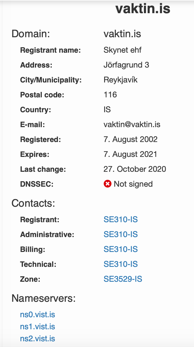

Takk takk,
En þegar er það ekki Isnic sem ræður?

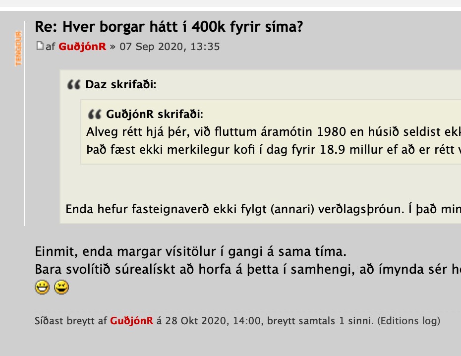

Re: Vaktin.is flytur
Pósturaf GuðjónR » Mið 28. Okt 2020 14:02
Sallarólegur skrifaði:Náið þið að breyta gömlum þráðum?
Jú það virkar, gæti verið að þú sért að hoppa yfir á Hringdu serverinn í miðjum klíðum? :)

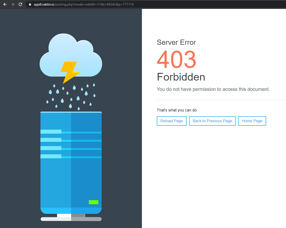

Pósturaf GuðjónR » Fim 29. Okt 2020 11:23
Klemmi skrifaði:Ég get ekki like-að neitt! Gerist ekkert þegar ég smelli á þumalinn... klikkaði það eitthvað í flutningnum? :D
Nei, það er margt sem virkar ekki eins og það vanti URL-rewrite á serverinn...
Kemst ekki í uppfærslur eða kerfisumsjón á vaktinni.
Og þetta virkar ekki heldur:
