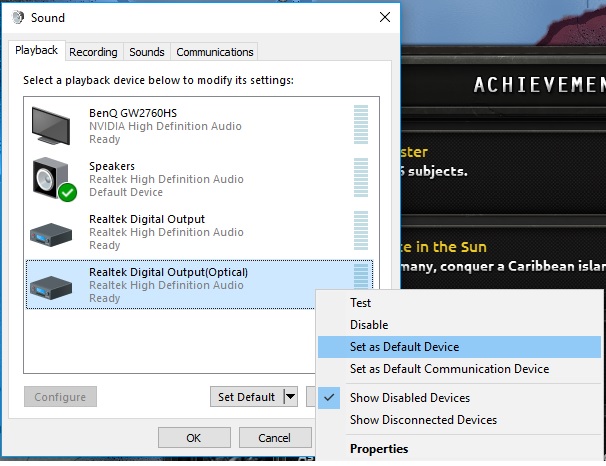

Minuz1 skrifaði:skiptir engu máli hversu oft þú eyðir device-inu út, þú ert í raun bara að henda reklunum út sem windows setur upp nýja við næsta tækifæri.
Þarft að afvirkja tækið, annaðhvort í device manager eða í sound devices, eða kannski að setja það sem þú vilt nota sem primary device.
Hægri smella á tækin ætti að sýna þér svona lista, velja það sem þú vilt sem Default settings.jpg
