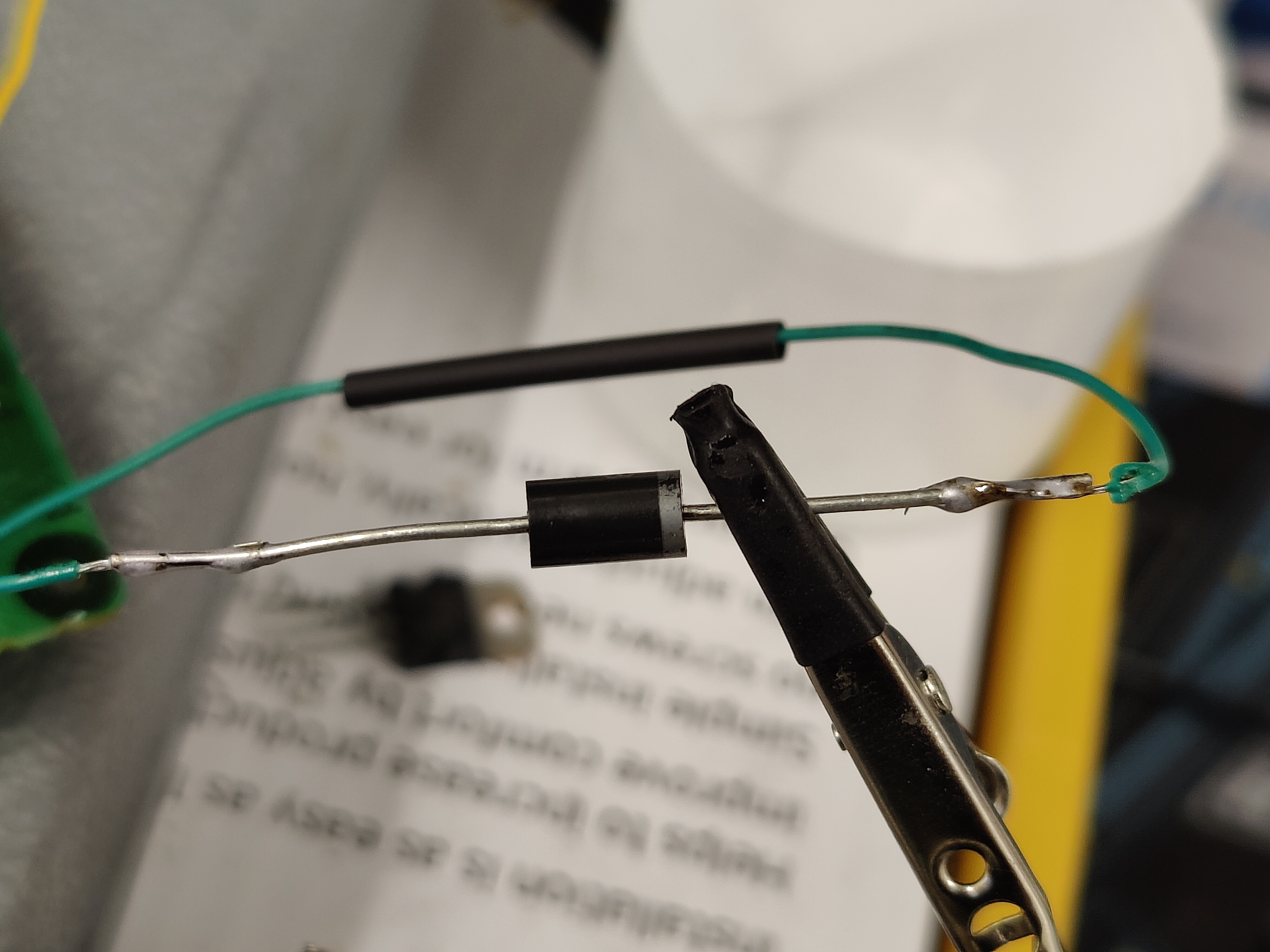

axyne skrifaði:
andriki skrifaði:Myndi þetta virkar ? Það stendur IN5408 GM á díóðuni og BD239C á Transistornum
Mæli ekki með því.
Mikið lægra gain á transistornum, díóðan gæti sloppið en færð lægri nýtni og reverse recovery noise.
Key specs sem ég myndi leita eftir:
Type: NPN
Transistor:
Max C-E voltage >= 30V
Collector current >= 1A
hFE min 270
Diode:
Type: Schottky
Reverse voltage >= 25V
Average forward current >= 0.7 A
Forward Voltage <=0.5 V @ ~0.5 A

Pósturaf jonsig » Þri 24. Jan 2023 20:04
Go nuts , og tengja :)
Það þarf ekki að stressa sig á gain þar sem transistor er ekki að vinna á mettunnarþéttnisvæðinu (saturation region)
án þess að hafa skoðað þetta mikið, þá gæti hann alveg eins bara verið að loka rásinni fyrir spóluna (L61) meðan hún afhleðst.
Díóðan er örugglega ekki að fara skemma neitt, bara afriðill. Og allskonar bypass þéttar á rásinni.
Um að gera að prófa þetta bara

jonsig skrifaði:Mynd
Það þarf ekki að stressa sig á gain þar sem transistor er ekki að vinna á þéttni svæðinu (saturation region)
fer í málið gætiru nokkuð hent í eina einnfalda teikingu hvernig ég á að tengja þetta?

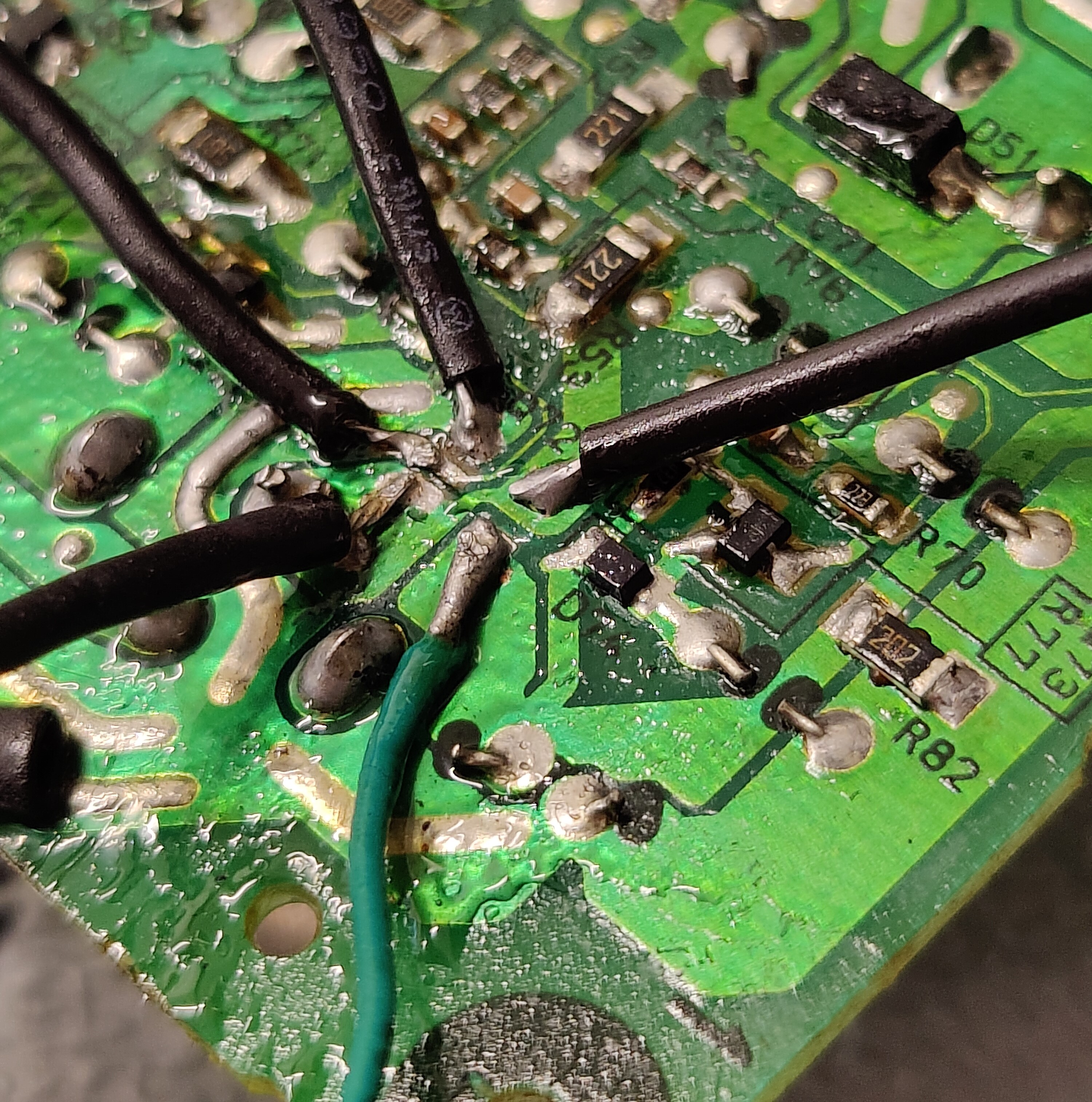

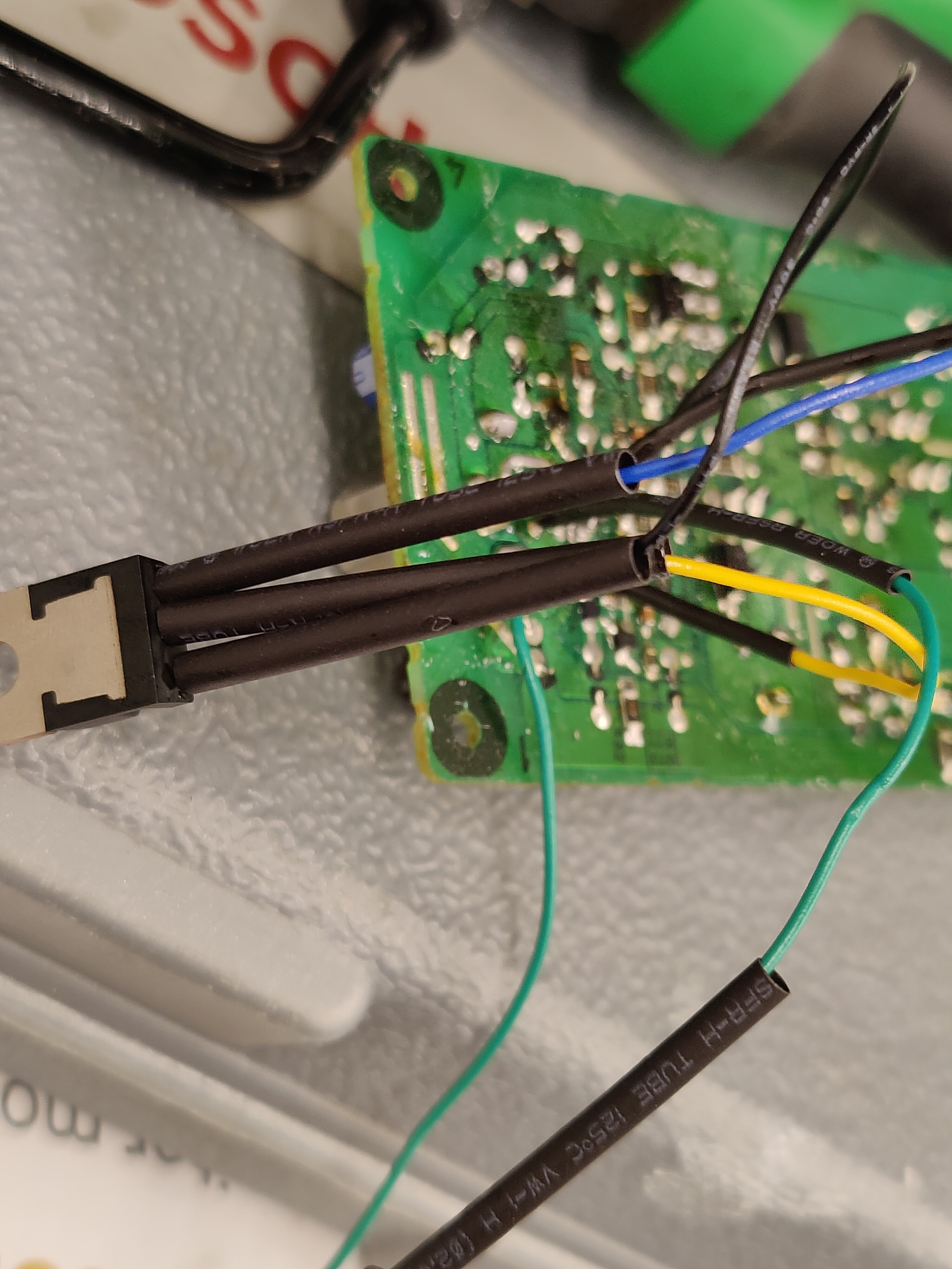

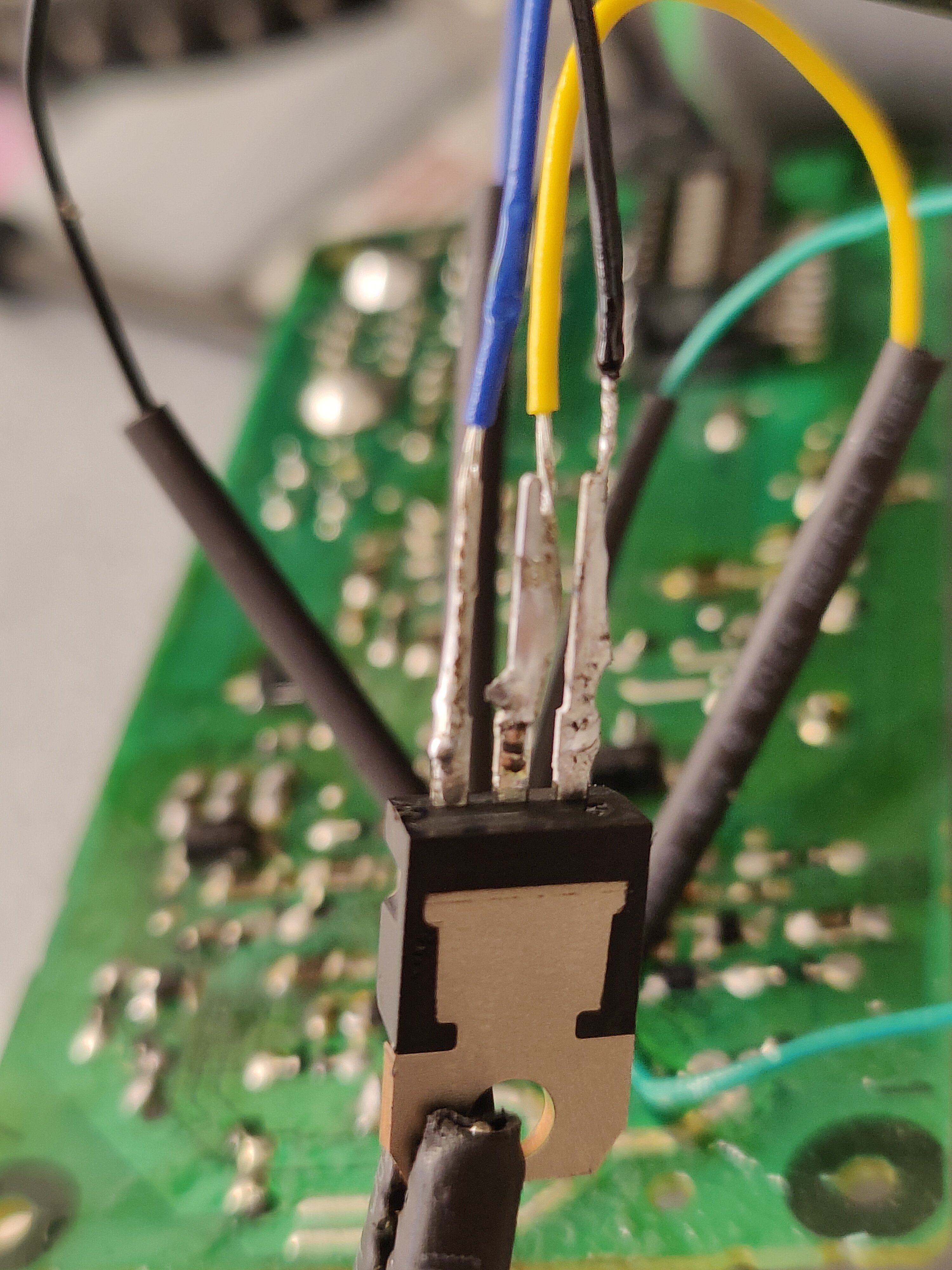

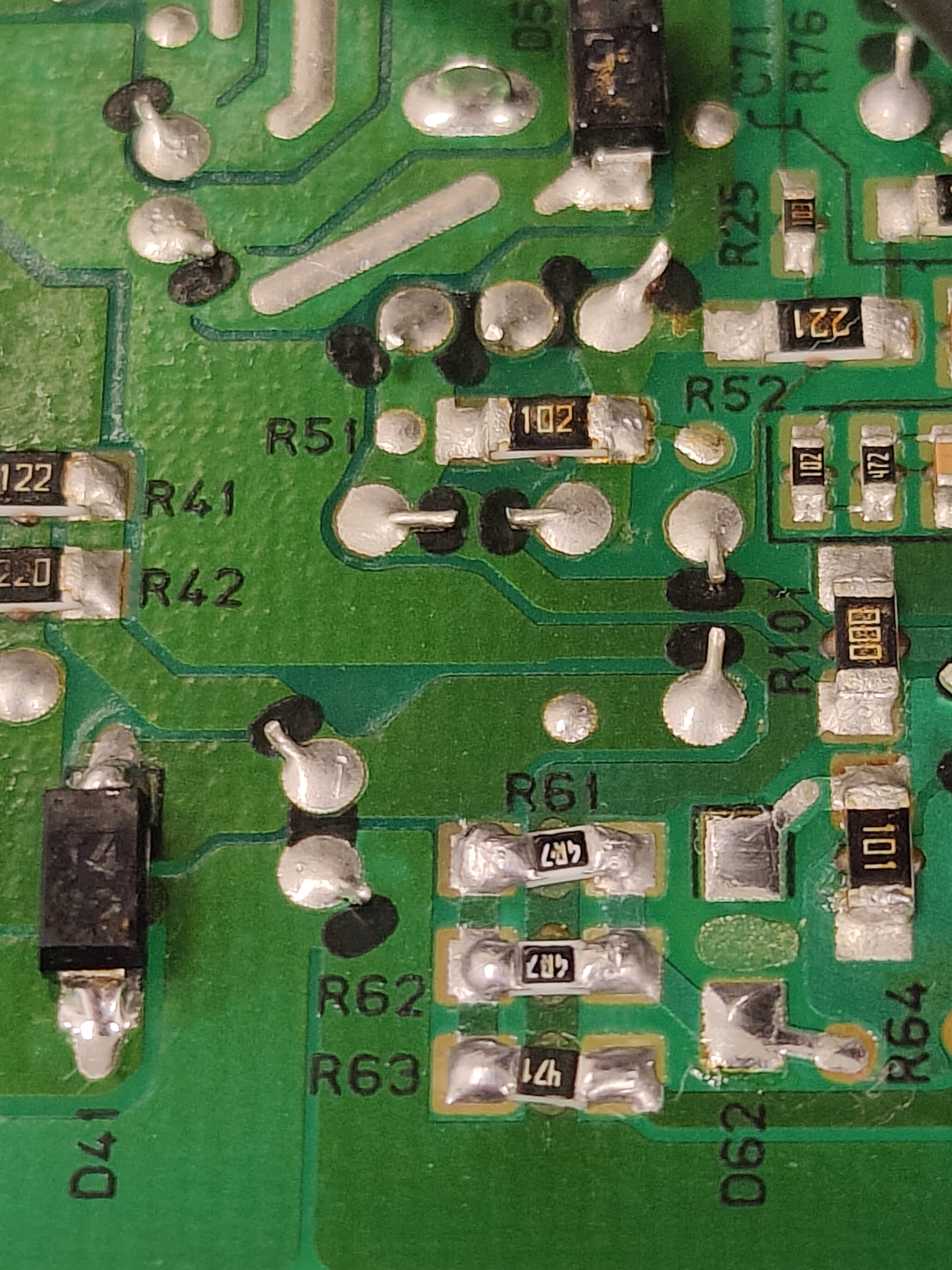

jæja er búin að lóða þetta og búin að mæla hvort það sé eth skammhlaup á milli lóðninga þar sem þetta vera frekar tight, allar vegna fyrir mína hæfileika með lóðbolta, virðist allt vera í lagi, sett nokkrar myndir af þessu þannig þið fagmennirnir getið hlegið aðeins,
eru þið með einnverjar athuga semdir með þetta áður en ég sett þetta í samband ?
jonsig
Skjákortaníðingur
Póstar: 5106
Reputation: 930
Re: Vantar aðstoð með spennubreytir/aflgjafa
Pósturaf jonsig » Mið 25. Jan 2023 16:51
Góður að bomba þér í þetta !
Síðan hefst niðurrifið :guy

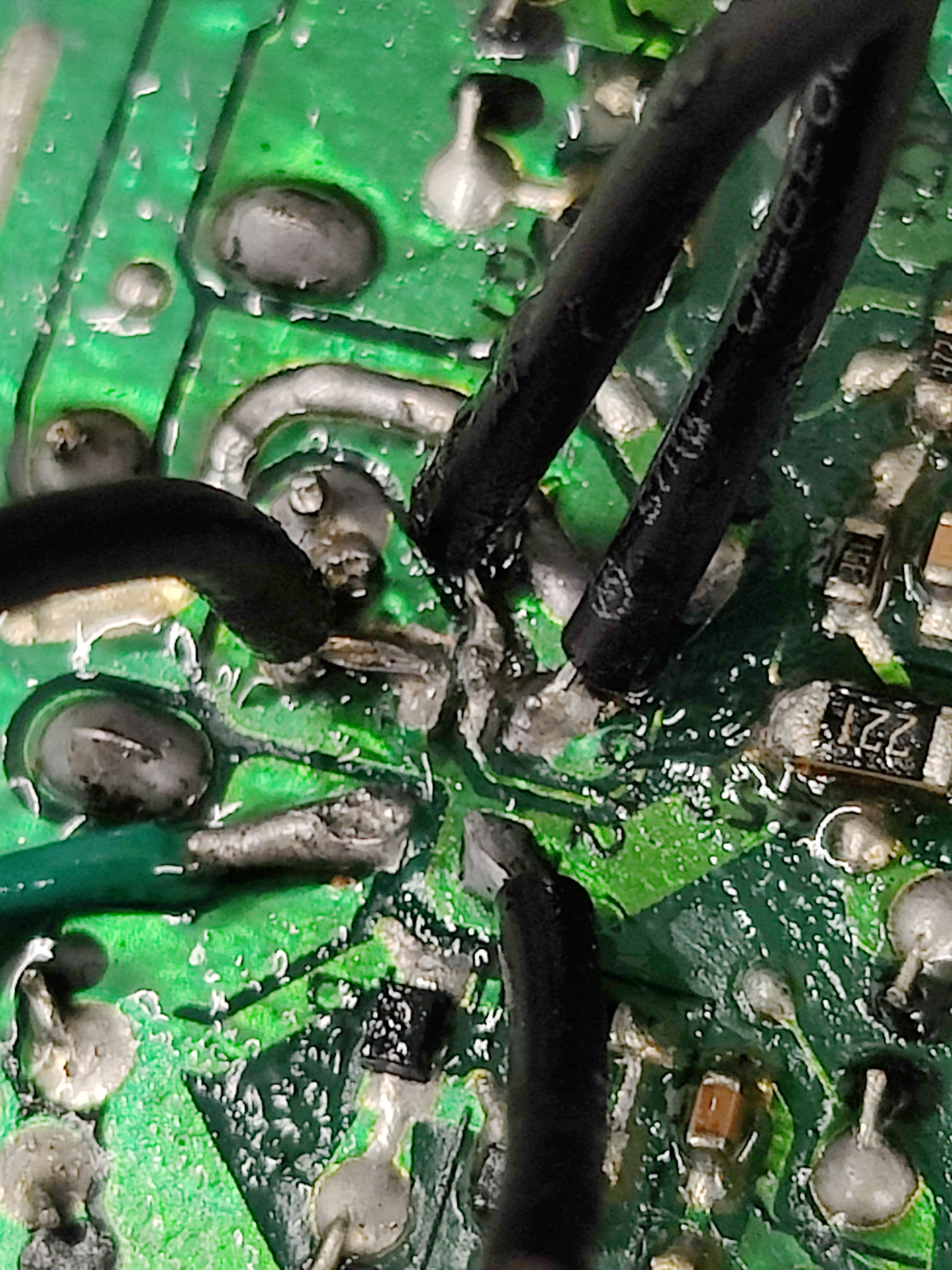

1.Of sverir vírar, gæti rifið upp fína treisinn fyrir B (base) þótt þetta sé bara test. Gætir notað strendinga úr CAT5e, amk hef ég oft reddað mér þannig.
2.Hvernig lóðtin ertu að nota ? þetta er ekki að fljóta nógu vel og lóðningar eiga að vera glansandi þegar þær eru nýjar þótt þetta væri blý-laust.
3.Hvaða hitastig ertu með á lóðboltanum ? mv skemmdirnar á silkscreen þá er eins og þetta hafi hitnað vel.
4.Er þetta flux splatter hjá þér ? :nerd_been_up_allnight
Þrýfa með IPA ,,, fæst í kemi og kostar lítið.
andriki
Póstar: 487
Reputation: 31
Pósturaf andriki » Mið 25. Jan 2023 16:58
jonsig skrifaði:Góður að bomba þér í þetta !
eth 30% alloy sem ég veit, en ju er með þetta flux notaði kannski aðeins of mikið af því haha https://www.aliexpress.com/item/3294859 ... 18028Akzbr, er með ipa skal þrífa þetta er með lóð boltan í um 400°C lóðbolti var gerður í fb(rafvirkja tíma) fyrir 10 árum eða eth , finnst hann alveg fínt allar vegna miða við byko og húsasmiðju lóðbolta

eth 30% alloy tin, en ju er með þetta flux notaði kannski aðeins of mikið af því haha https://www.aliexpress.com/item/3294859 ... 18028Akzbr, er með ipa skal þrífa þetta er með lóð boltan í um 400°C lóðbolti var gerður í fb(rafvirkja tíma) fyrir 10 árum eða eth , finnst hann alveg fínt allar vegna miða við byko og húsasmiðju lóðbolta
Síðast breytt af andriki á Mið 25. Jan 2023 16:59, breytt samtals 1 sinni.
jonsig
Skjákortaníðingur
Póstar: 5106
Reputation: 930
Pósturaf jonsig » Mið 25. Jan 2023 17:02
Spennandi að sjá hvort eitthvað sé farið að virka hjá þér.
Ef svo ,
1. Henda þessu "tini"
2. Fá þér almennilegan lóðbolta.
3. þrýfa upp plötuna, helst með ultrasonic. Og líma föndrið niður með sýrulausu kítti.
Þegar ég vann sem rafvirki í den þá var ég allavegana með Hakko Fx-888D.
Síðast breytt af jonsig á Mið 25. Jan 2023 17:05, breytt samtals 1 sinni.

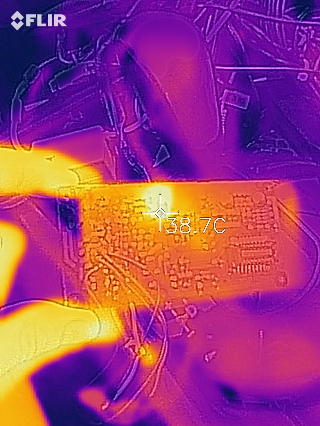

Ok takk en það eru góðar og slæmar fréttir. Það brann ekkert en það kemur ennþá ekki ljós á skjáinn og hitta. Hérna er hitta mynd sem ég var að taka

Pósturaf andriki » Mið 25. Jan 2023 17:20
jonsig
Skjákortaníðingur
Póstar: 5106
Reputation: 930
Pósturaf jonsig » Mið 25. Jan 2023 17:25
Þetta er fínn tími fyrir isopropyl alcohol (IPA) sem ég var að benda þér á.
Því er dreift á með eyrnapinna, þá sérðu nákvæmlega hvað er að hitna svona svakalega þegar það gufar upp.
(ipa) er tregleiðandi svo það er í lagi að subba því á eins lengi og platan er ekki í subbi sem blandast við IPA
Þetta er ekki massíft skammhlaup, þetta gæti líka verið skjárinn eða bilun ennþá til staðar.

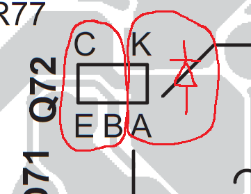

Getur verið að D41 sé á þessum stað ? það þarf að litast um eftir íhlutum sem geta losað þennan hita án þess að fuðra upp.
Það gæti verið sniðugt að fara yfir allar spennur á TP merktum á teikningunni sem þú fékkst.
Finna út hvar +/- fara inná sjá og sjá viðnámið.
Jafnvel fjarlægja D62 R42 með að losa annan endan, til að einangra bilunarsvæðið, því þessi Rail er biluð
Síðast breytt af jonsig á Mið 25. Jan 2023 17:40, breytt samtals 4 sinnum.

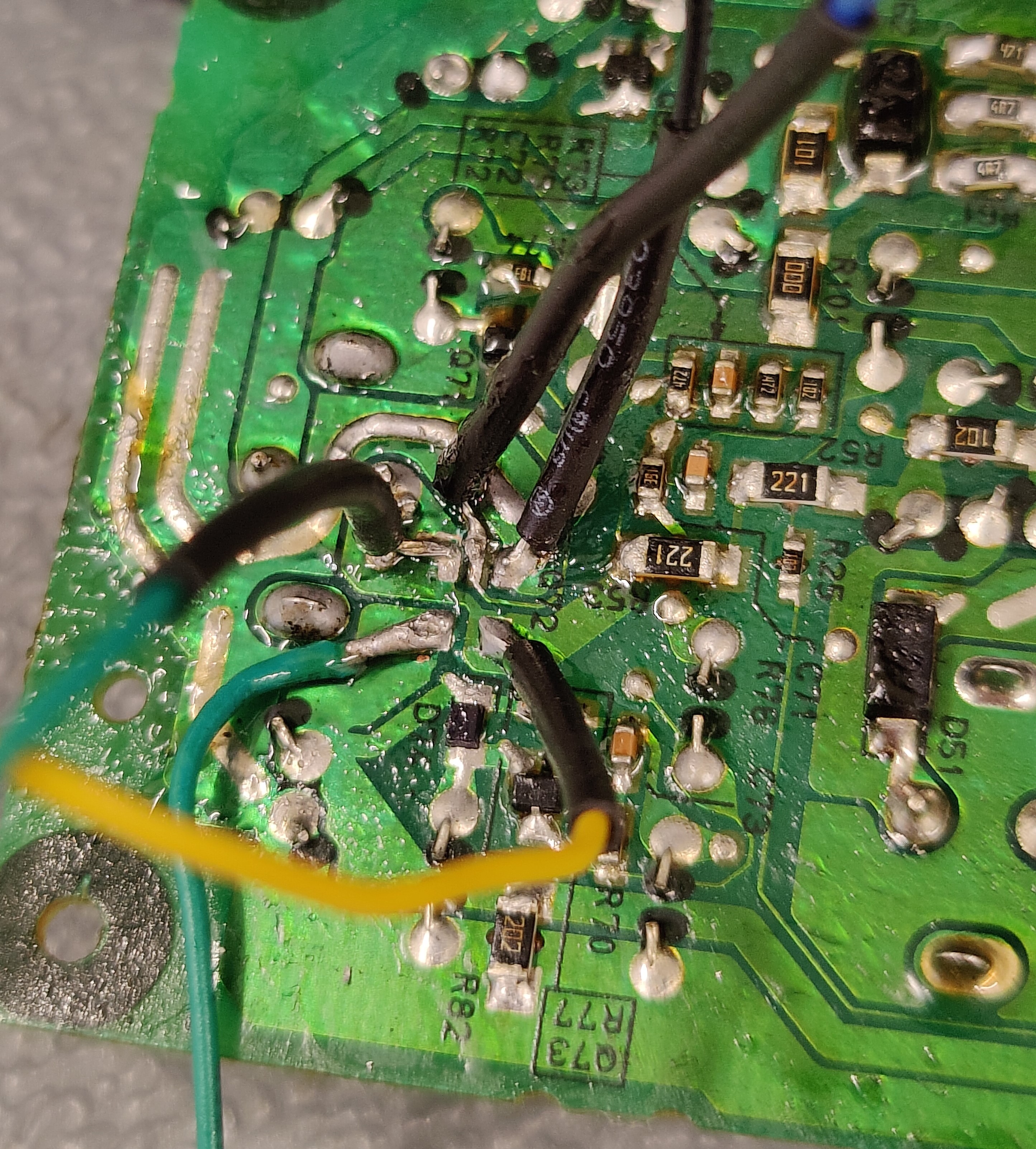

D62 er nær þessu en d41 en d41 er líka nokkuð nálægt
andriki
Póstar: 487
Reputation: 31
Pósturaf andriki » Mið 25. Jan 2023 18:25
Sérð bæði þarna búin að taka d62 af

Pósturaf andriki » Mið 25. Jan 2023 18:46
Herna
