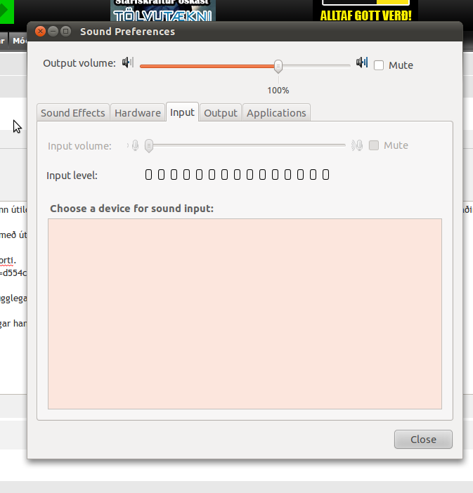

klaufi skrifaði:Get lánað þér kort til að prufa, en án þess að vera leiðinlegur, er ekki mic örugglega muted hjá þér?
Þekki einn sem var í svona veseni, skipti um kort og hvaðeina, ekkert gekk.. Kom í ljós að þegar hann muteaði micinn lagaðist þetta, þó svo að það væri enginn mic tengdur..
Ég er hreinlega sé ekki valmöguleika um það í ubuntu að lækka né hækka mic nema þú sért með hann plugg'aðann í hljóðkortið eins og má sjá á myndinni í viðhenginu
