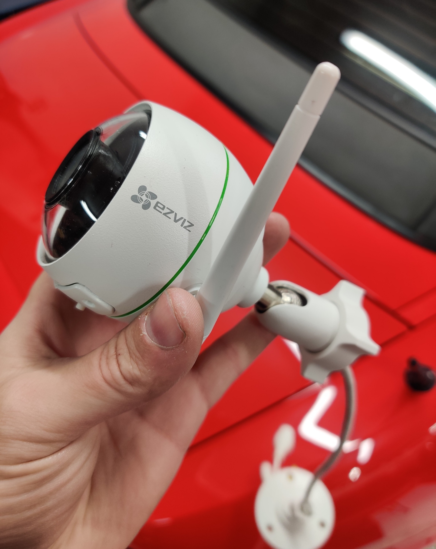

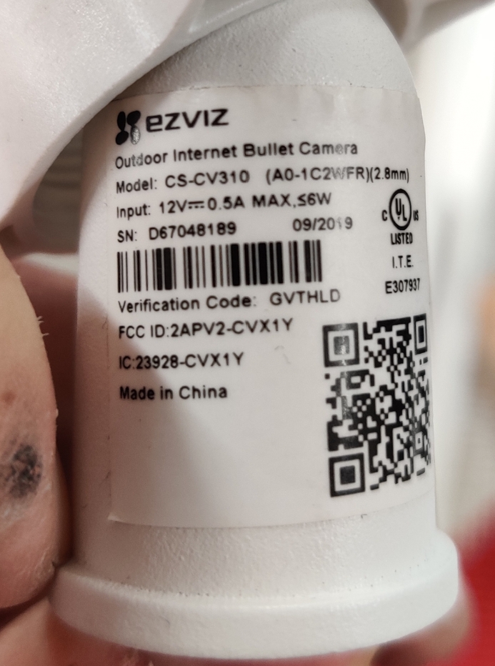

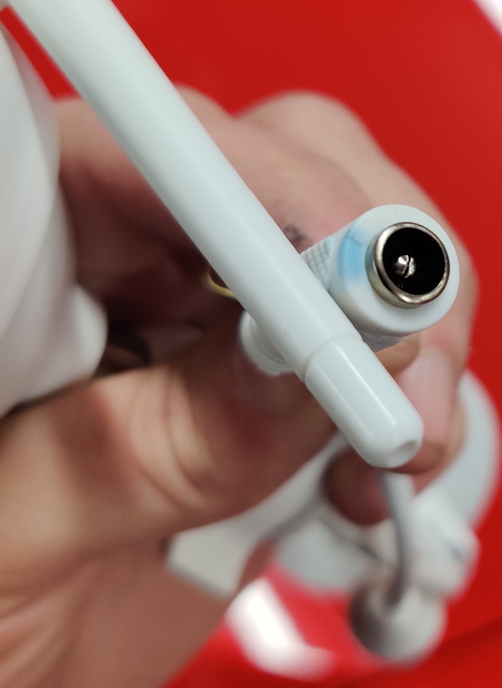

Ég er staðsettur á Akureyri þannig það er ekki mikið í boði af búðum með svona lagað en er einhver sem veit eða á straumbreyti sem ég get notað í þessa vél

Ekkert mál að redda sér svona innsigluðum spenni (12V / 6W)
Tengið er DC barrel líklega 5,5/2.5mm . Gæti líka verið 5,5/2.1mm. Aðallega pinnin í miðjunni sem þú hlýtur að getað mælt c.a með reglustiku.
Viss um að þetta sé ekki vélin sjálf ? Því þetta er UL vottaður spennir sem segir manni að hann ætti að endast í 15-20ár

Þarft að fá miðjupinnamálið á hreint og hvort spennirinn þarf að vera úti eða ekki.

Kíktu við hjá Securitas á Akureyri. Þetta er held ég vél frá þeim.
300+ týpur
Það stendur 2,8 mm á miðanum á spennugjafanum, ætli það sé miðju pinninn ?

2.8mm á miðanum þarna er sjónsviðið á vélinni.
Ef þú ferð með vélinna með þér í Íhlúti þá geturðu prófað bæði 2.5 og 2.1mm tengi og fengið spennugjafa í sömu ferð ef verðið er í lagi.

að bera saman reglustiku við pinnan ætti alveg að vera nógu nákvæmt til að sjá hvort þetta sé 2.1 eða 2.5mm
Síðan var ég búinn að gleyma að þú getur auðvitað keypt bara universal spennibreyti hjá computer.is , árvirkjanum og fleirrum sem ættu að virka fyrir þetta apparat. Þú hefur séð þannig apparat,, fylgja allskonar endar til að setja á hulsuna á spennugjafanum.
Vesenið er að universal spennar er að þú þarft að vera vakandi fyrir spennu pólun á miðju og ytri pinnanum. Hæpið en gæti gerst að þú stútir vélinni þannig, kannski ólíklegra með svona veika aflgjafa (kringum 6w)
þessi er til á akureyri og er 7.3W (yfir 6w) ætti að standa á kassanum hvort hann höndli 0.5A á 12V
https://elko.is/vorur/nedis-spennubreyt ... 01/ACPA006
